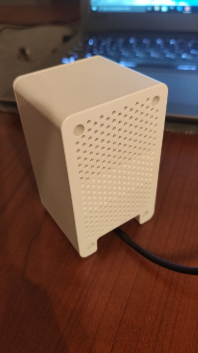

Jakiś czas temu zakupiłem ten miernik z ciekawości. Oczywiście cena bardzo mnie zachęciła bo jak wspomniałem w tytule jest to chyba najtańszy sensor tego typu jaki widziałem. No tak ale czy za 39,99zł (tyle kosztuje w oficjalnym sklepie IKEA) dostaniemy jakieś sensowne urządzenie. Zaraz sprawdzimy co w trawie piszczy.
Sensor otrzymujemy w kartonowym pudełeczku z podstawową instrukcją w kilku językach. Kabelka USB-C brak w zestawie.
Z instrukcji dowiemy się że sensor mierzy cząstki PM2.5.
Zakres temperatur w których można go używać od 0-40C i wilgotności powietrza 0-95%, rekomendowana wartość wilgotności 40-60% Rh.
Urządzenie jest jest bardzo proste i schludne z przyjemnego w dotyku plastiku.
Od frontu mamy tylko "oczko" wskazujące kolorem obecną jakość powietrza.
Według instrukcji kolejno kolor zielony to 0-35, pomarańczowy 36-85, czerwony >86, pulsujące światło podczas uruchamiania.
Tył jest pełen otworów przez które przepływa swobodnie powietrze. W dolnej części w "podfrezowaniu" jest gniazdo zasilania USB-C. Bardzo fajnie rozwiązane przez co wtyczka usb nie odstaje poza obudowę.
