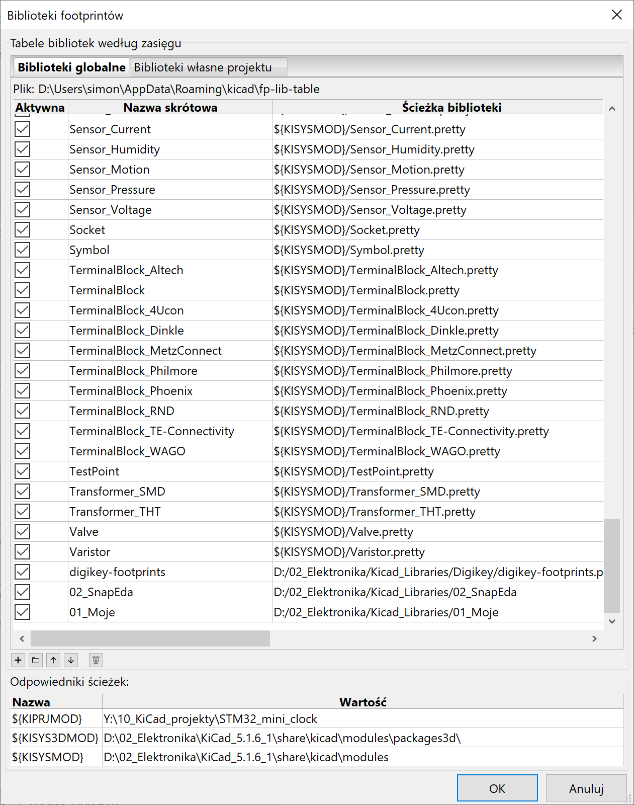

#1 19691169 05 Lis 2021 08:07 elektronik.b elektronik.b Poziom 3 #1 19691169 05 Lis 2021 08:07 Czy ktoś może mi napisać pod jaką nazwą jest obudowa złącza ak300/2 lub ark 2pinowe w kicadzie bo jakoś nie mogę znaleźć.
Pomocny post #2 19691322 05 Lis 2021 10:21 krzysiek_krm krzysiek_krm Poziom 40 Pomocny post? (+1) Pomocny post #2 19691322 05 Lis 2021 10:21 Otwórz sobie przeglądarkę bibliotek i poszukaj w bibliotekach, które mają w nazwie "TerminalBlock".
#3 19692127 05 Lis 2021 18:58 elektronik.b elektronik.b Poziom 3 Autor tematu Pomocny post? (0) #3 19692127 05 Lis 2021 18:58 niestety nie ma u mnie nic takiego
Pomocny post #4 19693881 06 Lis 2021 20:04 simw simw Poziom 27 Pomocny post? (+1) Pomocny post #4 19693881 06 Lis 2021 20:04 krzysiek_krm napisał: "TerminalBlock" Potwierdzam. Są takie biblioteki footprintów (pcb) w Kicad 5.1.6. Może nie masz wybranej: Jeśli chodzi o symbole (sch) to Screw_Terminal będzie pasował Promuję tematy: 14.05.2020 Jak projektować PCB (STM32, KiCad) - nowy kanał Youtube 16.10.2017 KiCad: automatyczne tworzenie bibliotek. 06.10.2017 Przenośny dwukanałowy oscyloskop cyfrowy na FPGA & ARM (max 250MSPS/kanał)
#5 19695127 07 Lis 2021 14:52 elektronik.b elektronik.b Poziom 3 Autor tematu Pomocny post? (0) #5 19695127 07 Lis 2021 14:52 OK. już znalazłem ten terminalblock. Problem rozwiązany. Temat zamykam. Dziękuje za pomoc.
