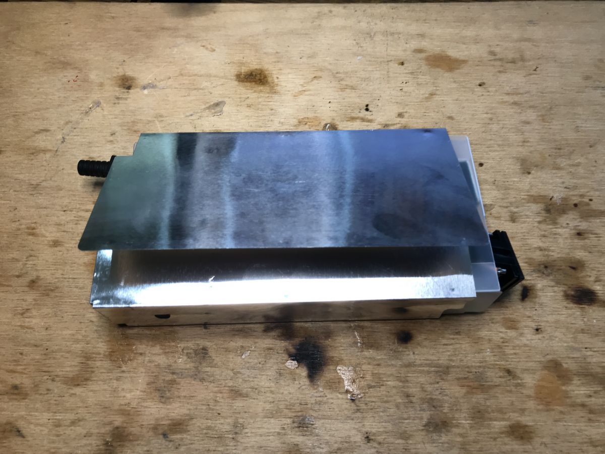

    Po otwarciu:
    Wnętrze i naprawa zasilacza do telewizora - Sony ACDP-120N01 Wnętrze i naprawa zasilacza do telewizora - Sony ACDP-120N01
    Ekran chroniący przed roznoszeniem zakłóceń:
    Wnętrze i naprawa zasilacza do telewizora - Sony ACDP-120N01 Wnętrze i naprawa zasilacza do telewizora - Sony ACDP-120N01 Wnętrze i naprawa zasilacza do telewizora - Sony ACDP-120N01

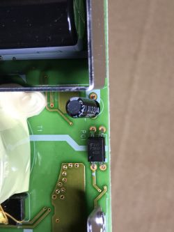

    Transoptor:

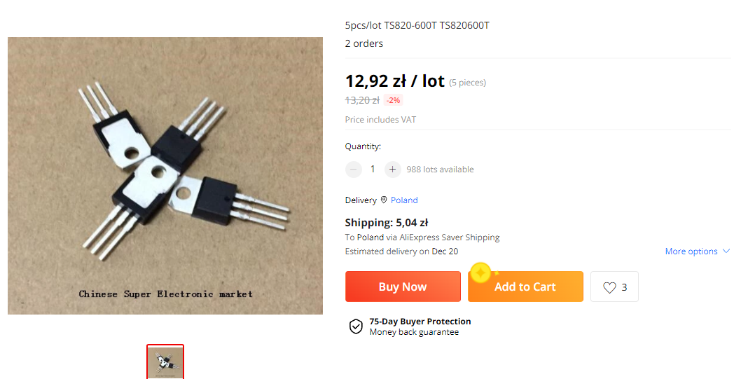

    Zakup zamienników
    Do zasilacza zamówiłem trzy elementy na wymianę.
    2SK12A60 1 sztuka za 1$:
    TS820600T 1 sztuka za 3.6 zł (ale musiałem kupić zestaw):
    TEA1751 - 1 sztuka za 4 zł (ale musiałem kupić dwie):

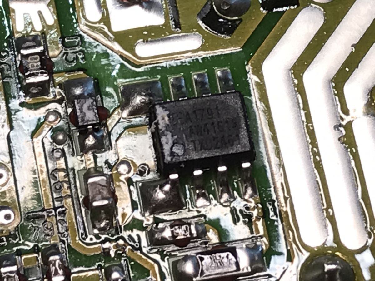

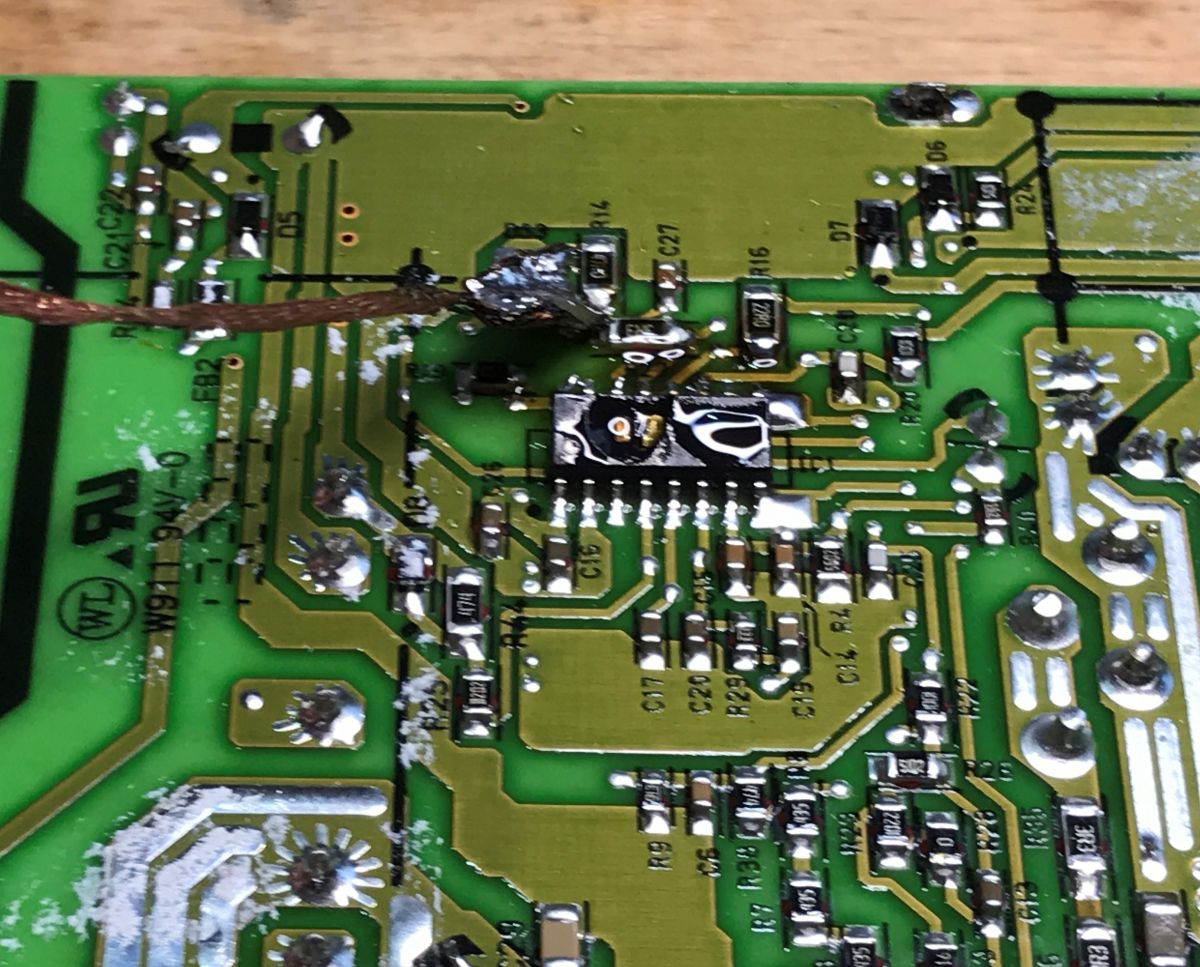

    Na początek wylutowałem spalony 2SK12A60 i TS820600T za pomocą topnika i odsysacza.
    Do wylutowania TEA1751 montowanego powierzchniowo użyłem metody polegającej na zmostkowaniu jego pinów spoiwem lutowniczym, a potem podgrzaniu jednej jego strony na raz i uniesieniu jej delikatnie do góry. Potem można oczyścić spoiwo plecionką i powtórzyć zabieg z drugiej strony:
    Po zdjęciu elementu i oczyszczeniu płytki (alkoholem IPA) zorientowałem się, że na jego miejscu został fragment obudowy, przyklejony do płytki. Trzeba było go usunąć:
    Tu możecie zobaczyć co pod tą obudową było:
    Czarna kropka oznacza pierwszy pin:
    Zamiennik lutuję tak, że daję małą ilość spoiwa na jeden pin, pozycjonuję go i jednocześnie topię te spoiwo lutownicą tak by go chwyciło. Płytka musi być oczyszczona by piny solidnie przylegały do padów, a nie np "wisiały w powietrzu":
    Kolejne piny lutuję jeden po drugim zwykłą lutownicą grotową, ewentualne mostki usuwam plecionką:
    Gotowe (po wyczyszczeniu z topnika):

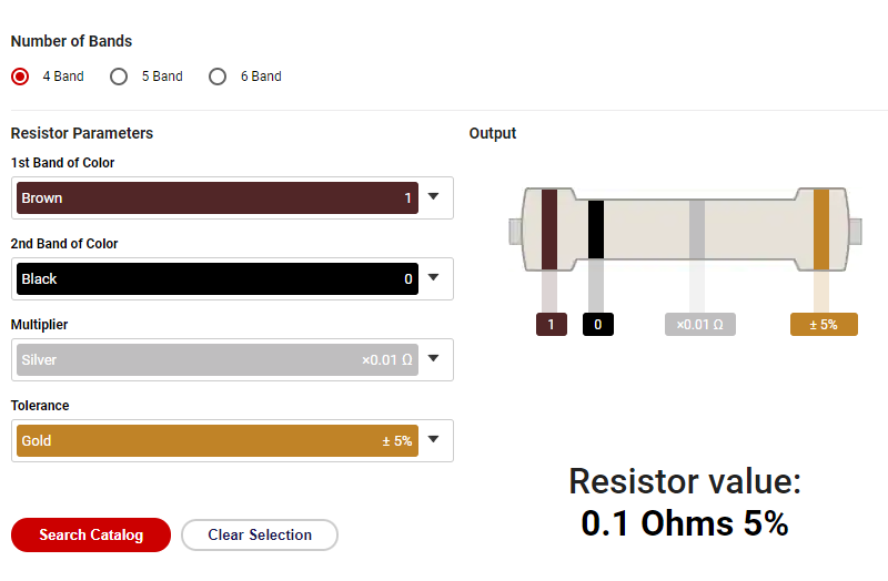

    Przeoczyłem przerwanie rezystora bocznikującego między źródłem tranzystora kluczującego a masą:
    To jest rezystor o bardzo małej rezystancji, na nim układ wykonuje pomiar prądu (a właściwie napięcia, schemat blokowy pokazuje że wewnętrznie w TEA jest tam jedno wejście komparatora), a jednocześnie jest to rezystor na dość dużą moc (bo płynie przez niego prąd który płynął przez uzwojenie pierwotne). Dość często ten rezystor ulega spaleniu:
    Ten rezystor też czasem bywa jedyną usterką w zasilaczu (miałem takie przypadki w zasilaczach od laptopów).
    Oczywiście sprawdzenie multimetrem (bez analizowania napięć) by też nam pokazało, że jest on przerwany, ale chciałem zwrócić na to uwagę w ramach demonstracji.
    Jego wartość odczytujemy z kodu paskowego:
    Początkowo myślałem, że wlutuję tam dwa rezystory 0.22 omów równolegle (dałoby mi to 0.11), bo nie miałem pod ręką zamiennika o wartości 0.1 jaka była potrzebna...:
    Tyle, że 5% tolerancji przy 0.1 omów nie da nigdy 0.11 oma, musiałbym dobrać bardzo precyzyjnie dwa...
    Ostatecznie jednak (po długich poszukiwaniach) znalazłem odpowiedny zamiennik w wylucie, sprawdzając dodatkowo omomierzem:

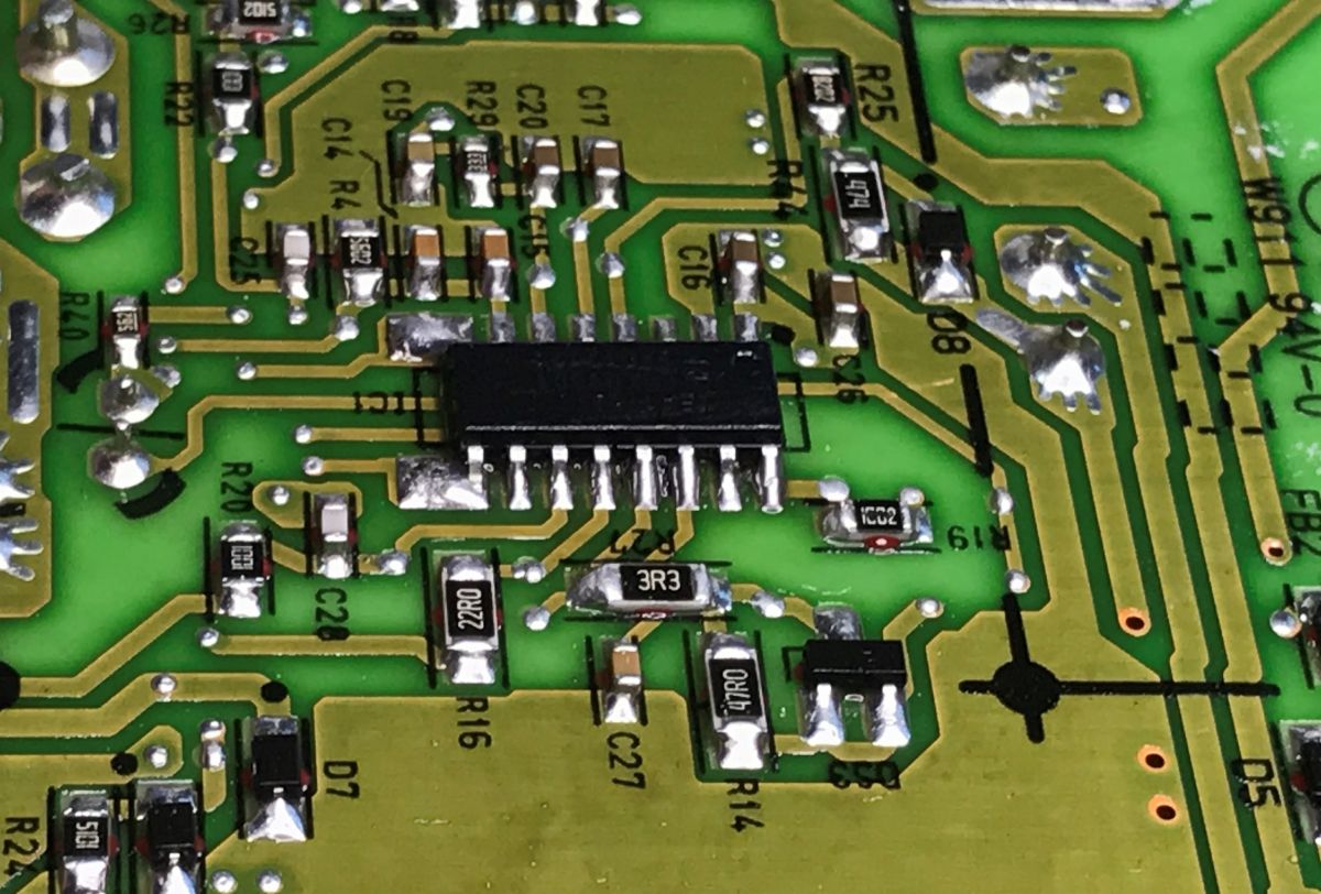

    Ciekawy materiał o PFC
    Nota katalogowa TEA1751 opisuje głównie (oczywiście) działanie tego właśnie układu, nie mówi ogólnie czym jest PFC. Jednakże znam układ którego datasheet też ogólnie przybliża koncept PFC oraz ilustruje go za pomocą oscylogramów:
    To nota katalogowa MC34262. Zainteresowanym polecam jej lekturę:
    MC34262...PDF Download (530.97 kB)
    Oczywiście MC34262 nie posiada też zintegrowanego kontrola przetwornicy flyback. Ten układ to tylko sam prekonwerter PFC. W TEA1751LT jest jednocześnie i to i to.

    Ryzykowny wylut elementu SMD, bardzo łatwo o oderwanie ścieżek podczas podnoszenia jednej strony układu. Tutaj sytuację uratował nieco klej pod układem.

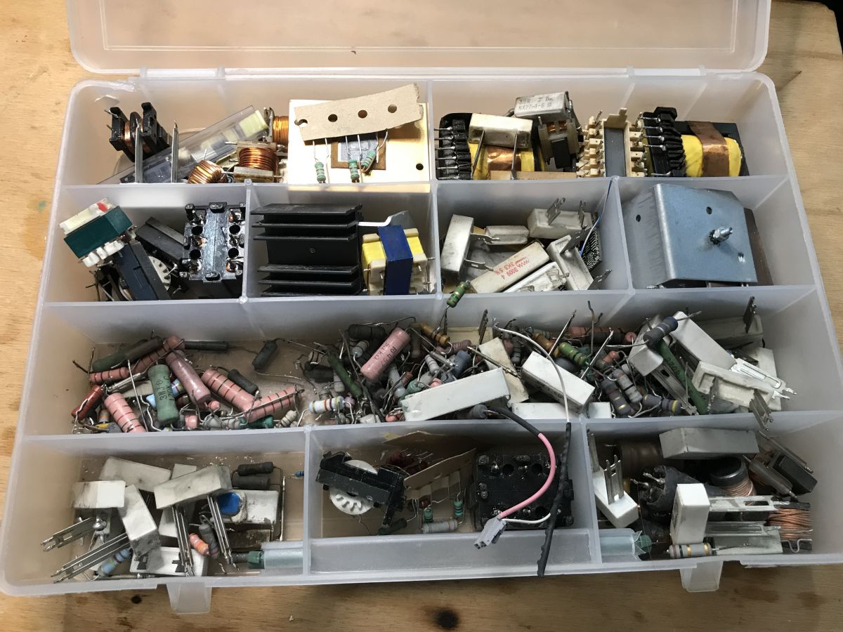

    Dziękuję za pozytywne komentarze. Wciąż w przygotowaniu mam materiał zbiorczy pokazujący różne popularne usterki w jednej serii zasilaczy na przykładzie grupy kilkudziesięciu sztuk, zapowiedź poniżej:
    Spoiler:
    ale trudno mi powiedzieć kiedy się on pojawi na forum, może za tydzień, może za dwie miesiące. Po prostu zaglądajcie na forum regularnie i wkrótce na niego traficie.
    Jaką inną metodę proponujesz? Z rozcinaniem układu? Czy zrobić grot w kształcie takim by na raz cały układ ogarnął?
    Wylutowuję układy tak jak opisałem i nie ma problemów, lecz ważne jest by połączyć wszystkie nóżki z jednej strony spoiwem i dać topnik (a nie np. próbować grzać na raz nie połączone nóżki, wtedy ciepło za szybko ucieka), oraz jakiegokolwiek użycie siły robić już po roztopieniu spoiwa. Natomiast drugi rząd nóżek się raczej nie odrywa ze ścieżkami bo wykonuje ruch obracający a nie ciągnę do góry. Ciągniecie do góry (bez roztopienia spoiwa) = oderwanie padów.
    Ja mam podobny patent z dodawaniem spoiwa i grzaniem wszystkich nóg lecz później używam dwóch lutownic i podnoszę cały układ na raz. Lub prościej hotem.
  • #7 19706996
    MarekS6
    Ja z kolei takie coś odlutowywuję albo HOTem, albo też zalewam cyną wszystkie nogi po obu stronach i grzeję całość takim szerokim na ok 5mm płaskim grotem (mam lutownicę na groty T12) i tak szybko naprzemiennie z jednej na drugą stronę przeskakuję, aż cyna z obu stron jest płynna. Wtedy bez problemu usuwam układ :-) Każdy ma swoje patenty
