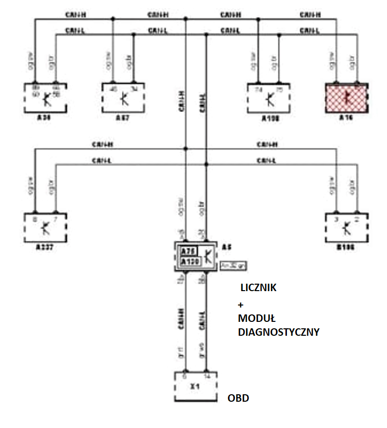

    Transporter T5
    Silnik AXC
    Problem: Nie można połączyć się z żadnym modułem (Licznik, silnik, ABS itp)
    Sprawdzane 3 urządzeniami i 3 różne komputery
    Sprawdzone.
    Zasilanie OBD
    Stały plus i po zapłonie jest (1,16)
    Masy są (4,5)
    Can H (6) jest przejście do licznika
    CAN L (14) jest przejście do licznika
    Linia K (7) jest przejście do licznika
    Czy ktoś mi podpowie jak działa linia CAN? Czy dobrze to zdiagnozowałem?
    Schemat szyny CAN w t5
    Od OBD idzie do licznika. Z niego rozchodzi się do układów.

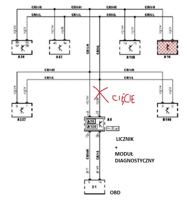

    Przecinając 1 przewód za zegarami (gdyby było gdzieś zwarcie szyny) powinienem się połączyć chociaż z licznikiem? Czy to tak nie działa
    CAN Gateway z tego co czytałem jest właśnie w liczniku.

    Miejsce cięcia

  • #2 19691605
    Grupasilny
    Najlepsza metoda to analizator can.

    Napiecie na CAN jakie masz?

    Czy ja dobrze myślę?
    Jeżeli przecięta jest jedna żyła CAN reszta sterowników jest odłączona. Wtedy powinienem się połączyć z licznikiem o ile jest sprawny i to nie on zakłóca komunikację.
  • #5 19691666
    andrzej20001
    Can jest dwuprzewodowy. Może być jeszcze Gateway.
    Zmierz nośną na początek

    ste
    Jest tak jak piszesz, jeżeli licznik ma zasilanie to powinieneś się połączyć z nim.
    Nigdy tego nie próbowałem z licznikiem z T5, ale kilka razy podłączałem samą bramkę CAN (np z Golfa 5) na stole i wystarczą zasilania można się połączyć skanerem diagnostycznym.
    Magistrala CAN diagnozy jest osobną magistralą w grupie VAG i sądzę że CANy ktore są za zegarami (bramką) mogą być przerwane nawet zwarte, ale diagnoza powinna być z bramką.

  • #9 19691773
    ste
    Przejście jest ale sprawdziłeś czy nie ma zwarcia do masy/plusa. Jeżeli jest linia K w gnieździe może diagnoza jest po linii K (przynajmniej z niektórymi sterownikami.)
