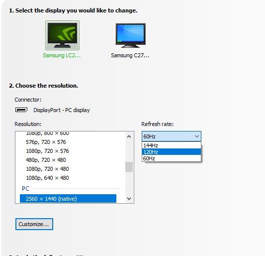

    Mam problem z monitorami - chyba czegoś nie jestem świadomy tak w skrócie....
    Zależy mi aby główny monitor ustawić na rozdzielczość 2560 x 1440 oraz odświeżanie 144Hz albo 120Hz.
    A Drugi monitor 1920 x 1080 z odświeżaniem 60Hz. co już mam w gruncie rzeczy.

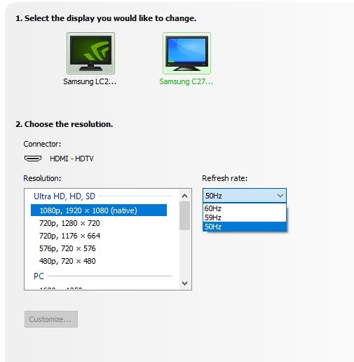

    Cały czas próbowałem różnych konfiguracji i działał mi wtedy tylko jeden monitor albo drugi. Raz to żaden nie działał i skończyło się resetowaniem ustawień przez zdalne podłączenie z telefonu. Udało mi się tylko osiągnąć to co jest załączone na screenach poniżej. ale brakuje mi większego odświeżania na głównym monitorze. Oba teraz działają na wymaganych rozdzielczościach jednocześnie [różnych - maksymalnych]. i innych częstotliwościach bo 60hz i 50/75hz działa. Problem tylko aby ustawić na głównym większe hz niż 60.
    Jednocześnie zauważyłem brak możliwości zmiany ustawień HDR oraz wyłączenie głównego monitora po wcześniejszym włączeniu tej opcji.
    Pozdrawiam serdecznie grupę. pierwszy raz na forum.

    Główny monitor podłączony Dp 1.2v
    : Samsung LC27G5xT
    pomocniczy monitor podłączony hmi 2.0v
    : Samsung C27F390
    Karta graficzna
    : Gigabyte GeForce GTX1660 oc 6gb [1x hdmi, 3x Dp]
    Zasilacz
    : Bequiet Power9 S9-500W
    System
    : Windows 10 pro
    Sterowniki
    : v496.49 z dnia 26/10/2021

    Rozwiązanie.
    Monitor g5 obsługuje kabel hdmi do 2.0 i kabel dp do 1.2. jaki już miałem. musiałem włączyć obsługę freesync na monitorze oraz na karcie gtx1660. oraz wymienić kable na 1.4 dp i 2.1 usb.
    wszystko działa jak powinno>
    g5 na 2560 x 1440 144Hz
    c27 na 1920 x 1080 75Hz
