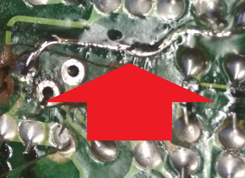

    W moim przypadku tak uszkodzona była płyta główna od pewnego amplitunera. W zasadzie to musiałem ją szybko uruchomić aby móc przetestować sprawność innego modułu w tym sprzęcie. Naprawa z gatunku tych "na wczoraj" gdzie trzeba trochę improwizować i wykorzystywać tylko to co ma się akurat "pod ręką". Z góry więc przepraszam za nieco mniejszą dbałość o szczegóły na prezentowanych fotografiach. Wykonywałem je niejako przy okazji naprawy.
    Pierwsze trzeba dosyć dokładnie obejrzeć naszą PCB i ocenić straty. Czy w ogóle jest to możliwe do odratowania. Uszkodzony, urwany kawałek laminatu który trzymał się już tylko na nogach elementu spróbowałem włożyć na swoje miejsce. Aby było to możliwe musimy odlutować nogi elementów. Do tego celu najlepiej sprawdzi się plecionka rozlutownicza. Odsysacz lub inne metody mogą w tym przypadku nie być zbyt dobre. Nadwyrężone już ścieżki mogłyby jeszcze bardziej się uszkodzić przy takim działaniu.
    Jak naprawić mechanicznie uszkodzoną płytkę drukowaną?
    Małe kawałki PCB oraz ledwo trzymające się ścieżki, ich pozostałości, usuwam. Ważne żeby nic takiego nie zostało, gdyż później może to doprowadzić do zwarcia itd.
    W przypadku dosyć poważnego uszkodzenia laminatu jak w moim przypadku, czyli "dziura" - musimy oprócz odtworzenia połączeń elektrycznych elementów zapewnić ich stabilność mechaniczną. Elementy muszą pewnie się trzymać tak jak to ma miejsce w oryginale.
    W takim przypadku według mnie dobrze jest wykonać następujący zabieg. Odlutować wszystkie elementy w pobliżu uszkodzonego miejsce. Od strony "top" nakleić z pewnym naddatkiem dodatkowy laminat, oczywiście bez warstwy miedzi z żadnej strony. Następnie przewiercić od spodu otwory na elementy a później odtworzyć uszkodzone połączenia. Wszystko zależy od uszkodzenia z jakim się spotykamy. Ten sposób na pewno nie sprawdzi się w przypadku laminatu wielowarstwowego. U mnie na szczęście był jednostronny. Kolejny problem z jakim możemy się spotkać przy tej metodzie naprawy: musimy mieć zapas miejsca na taki zabieg. Czasem konstrukcja sprzętu, obudowy mogę nieco przeszkadzać w takim rozwiązaniu. "Nóżki" elementów muszą także być odpowiednio długie aby przeszły przez dwie warstwy laminatu. Zwróćmy także uwagę, że miejsce które naprawiamy może być narażone na działanie wyższej temperatury itp.
    Tak to wygląda na rysunku poglądowym. Kolorem czerwonym zaznaczyłem doklejony kawałek. Zastosowany klej nie może przewodzić prądu oraz być odporny na temperaturę jeśli to miejsce może się nagrzewać.

    Kolejny krok to odtworzenie połączeń elektrycznych.
    Ścieżki które się trzymają możemy tylko wzmocnić. Usuwamy mechanicznie warstwę lakieru zabezpieczającego, cynujemy je. Przyda się topnik. Możemy także dla pewności wtopić cienki drucik.

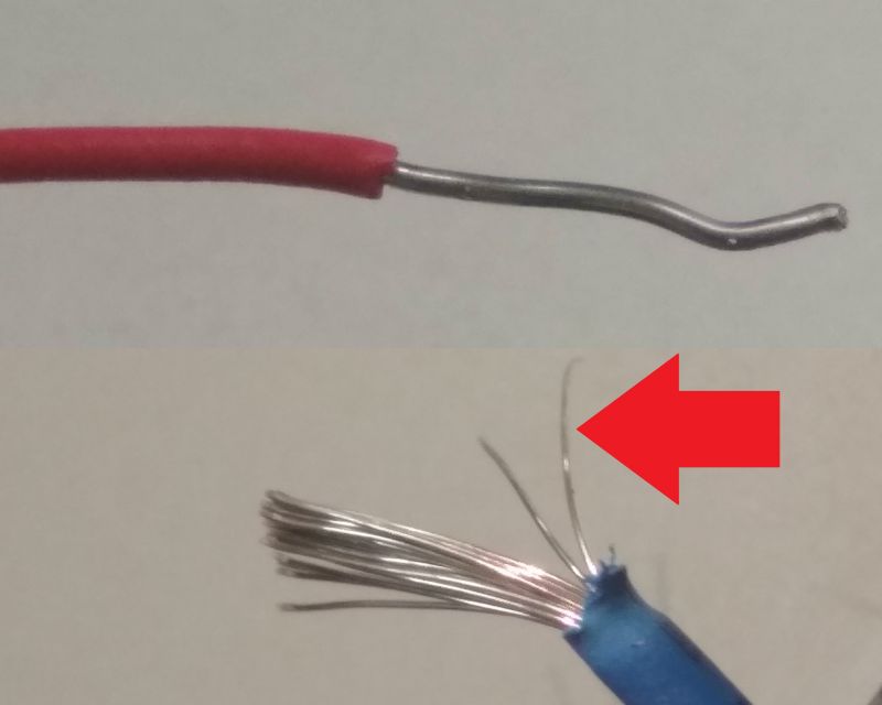

    Dużo gorzej sprawa wygląda jeśli ścieżka już w ogóle nie istnieje. Nie ma nawet punktu lutowniczego gdzie przylutowany był element. W takim przypadku do odtworzenia połączenia możemy wykorzystać jakiś cienki drucik lub pojedynczy "włos" z przewodu.
    A najlepiej użyć tzw. srebrzanki. Czyli gotowe rozwiązanie - drut miedziany, srebrzony. Przykład. https://www.tme.eu/pl/katalog/?search=srebrzanka&s_field=1000011&s_order=desc
    Średnicę musimy dobrać do miejsca które naprawiamy. Nie może być o mniejszym przekroju niż oryginalnie. Zastosowanie z kolei dużo większego znacząco utrudni pracę.

    Naprawa pękniętych ścieżek. Tutaj usuwam lakier i pobielamy ścieżkę z obu stron pęknięcia. Gdy są już pobielone lutuje cienką cyną. Tak aby było widać że są zlutowane. Gdybyśmy zastosowali grubszą cynę bez pobielania to nie jesteśmy w stanie ocenić czy obie części są dobrze połączone. Lut może wtedy "wisieć" w powietrzu. Najlepiej wtopić także w to miejsce kawałek drutu.

    Przy pęknięciu laminatu wiele przerwanych miejsc nie jest widoczna od razu. Należy poprawić wszystkie podejrzane. Sprawdzenie multimetrem nie zawsze będzie wiarygodne. Przerwa ujawnia się po czasie, rozgrzaniu dokręceniu gdy pojawiają się naprężenia itd. A są to czasem usterki trudne do zlokalizowania.
    Naprawiamy wszystkie takie miejsca.

    W przypadku gdy nie ma innej możliwości, uszkodzone połączenie naprawiamy łącząc przewodem odpowiednie pola. Tą metodę zastosujemy w przypadku uszkodzenia dłuższych fragmentów ścieżek, lub gdy nie ma możliwości bliskiego dolutowania się do jakiegoś punktu.
    Na koniec wszystkie nasze połączenia sprawdzamy pod kątem poprawności oraz ewentualnych zwarć. Mamy tu teraz mnóstwo nie izolowanych miejsc. Dlatego musimy to zabezpieczyć lakierem do PCB lub jakaś inna izolacją w zależności od konkretnego przypadku. Czasem płyta elektroniczna umieszczona jest blisko metalowych części obudowy - musimy o tym bezwzględnie pamiętać!

    Z cienkich drutów w izolacji do takich napraw warto polecić Kynar.

    Dokładnie, zwłaszcza, że kynar na tyle dobrze się lutuje, że taki przewód po przycięciu wystarczy jedynie wetknąć w rozgrzany punkt lutowniczy i też złapie.

    Ja zazwyczaj używałem drucików z wyjetych z przewodow typu "linka"
    Łatwo je lutować bo jak wiadomo są miedziane.
    Jednak, sposób łączenia ścieżek jest takim sam jak u Ciebie. No, może "oczko" miało kształt zbliżony do orginału, czyli, nie zawsze było okrągłe, czasami miało kształt jajowaty.
