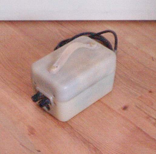

    Chciełem zbudować wzmacniacz na tda 2030.Wytrawiłem płytkę zrobiłem zasilacz , ale pojawił się -problem brak trafa.Znalazłem trafo od czegoś takiego ze zdjęcia.
    Czy mogę z tego trafa zasilać wzmacniacz na tda2030?

    Przedmiot na zdjęciu to transformator bezpieczeństwa.
    Ze zdjęcia nie można wywnioskować mocy pozornej, ale w tych obudowach były, o ile się orientuję 100 VA i 160 VA.
    Napięcie wyjściowe takiego transformatora to 24 V przy obciążeniu.
    Na biegu jałowym może wynosić do 30 V.
    Kolega nie pisze nic na temat parametrów zasilacza potrzebnego do zasilania budowanego układu.
    Jeżeli przyjąć, że ma wynosić ok 24 V, to może być, choć dla samego TDA 2030 moc, jaką może dać ten transformator nie będzie wykorzystana.
    Ogólnie ze względu na moc nie stanowi to przeszkody, zasilacz będzie jednak "przewymiarowany".
    Jeżeli napięcie potrzebne do zasilania ma być niższe, to sugeruję poszukać innego trafo, gdyż stabilizacja tak dużego napięcia wejściowego (np. do 12 V) pociągnie za sobą znacze straty mocy na stabilizatorze (duża ilość ciepła, konieczny duży radiator), że o sprawności przez grzeczność nie wspomnę.
    Można odwinąć część uzwojenia wtórnego, ale myślę że szkoda, może przyda się do czegoś innego.
