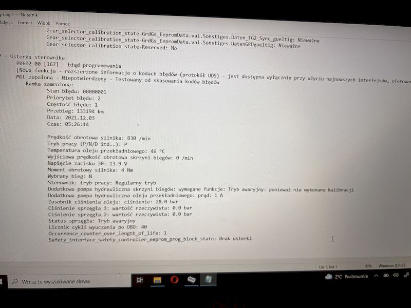

  • #6 19743173
    marian19841
    Witam!
    Niestety nie mogę wykonać żadnych nastaw ani adaptacji, na dodatek zaktualizowałem soft do najnowszego i teraz jest błąd p0602 - błąd programowania. Wie ktoś jak to naprawić. VCP przy próbie adaptacji czy wykonywaniu nastaw podstawowych pokazuje że warunki nie spełnione. W pliku tekstowym cały skan błędu
  • #8 19743425
    marian19841
    Wgrywałem VCP System, wyskoczyło na końcu, że poprawnie. Wcześniej też nie mogłem wykonać nastaw podstawowych skrzyni. Teraz to nie mam skąd wziąć tego co było bo pewnie skasował przed wgrywaniem nowego softu. Mam starsze wersje, może spróbuje. Rozumiem, że mapa zła, lub uszkodzona?

  • #11 19744565
    marian19841
    Dzisiaj pomordowałem się jeszcze i nastawy poszły, wszędzie pisze o temp skrzyni powyżej 35 stopni i nastawy nie szły, więc rozgrzewałem do 50 bo więcej nie chciała i też nie szły. Ostatni raz rozgrzewałem dzisiaj, trzymałem na 3000 silnik bo skrzynia nie chciała się rozgrzać i powyżej 60 nastawy udało się przeprowadzić. Wszystko śmiga pięknie, nie ma się czego czepić. Nastawy wykonałem VCP bo VCDS-em nie szło.
