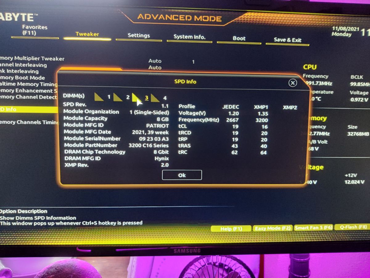

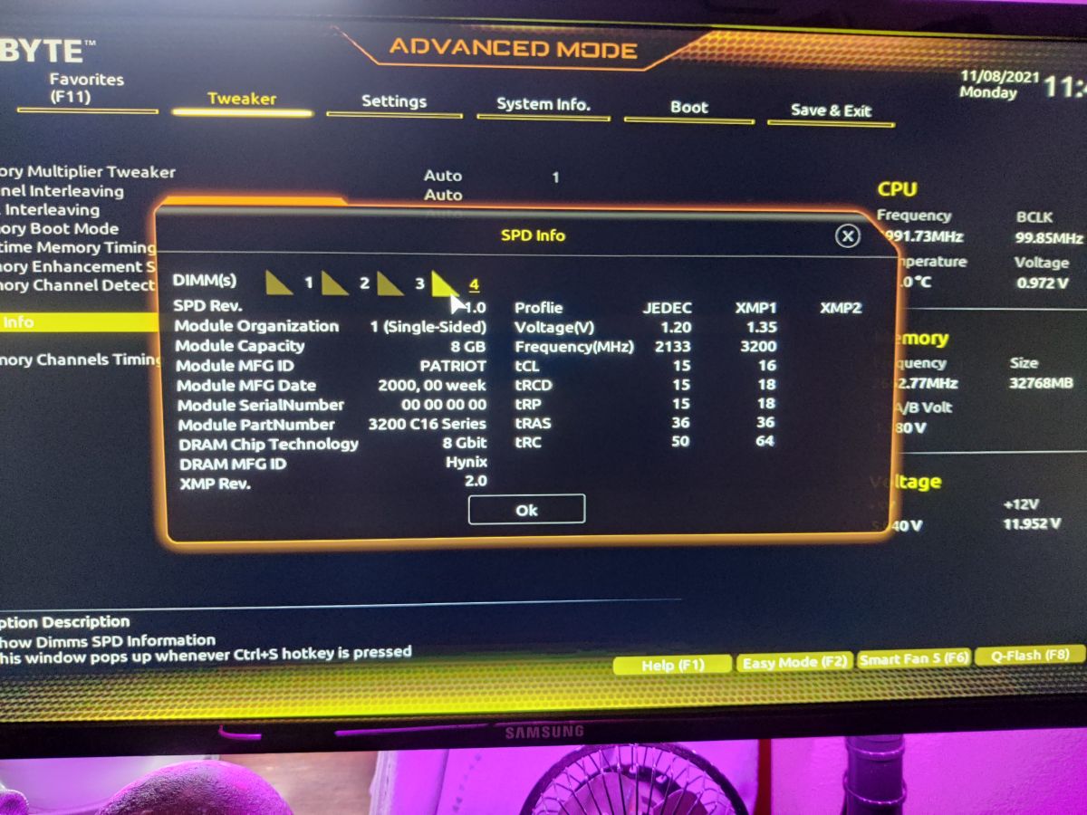

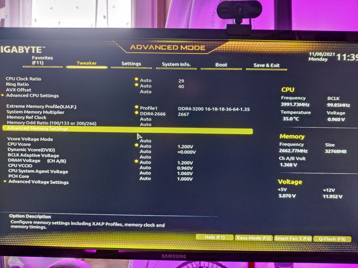

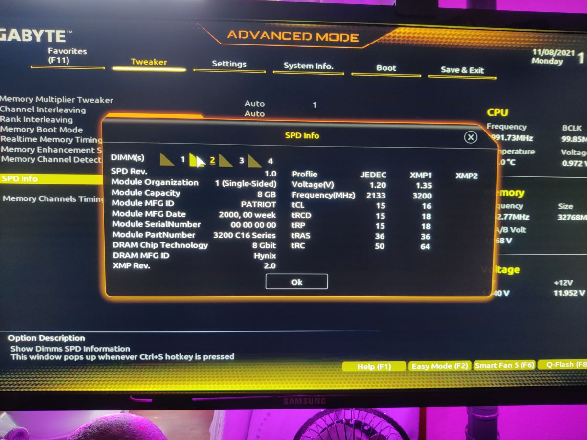

    Witam. Posiadam płytę główną Gigabyte b460 hd3 i 4 kości Patriot Viper Steel 8GB 3200Mhz (Razem 32GB)
    W biosie mam ustawiony profil XMP na 2667Mhz. Niestety tylko dwie kości mają taką częstotliwość a pozostałe dwie mają 2133Mhz. Nigdzie nie mogę znaleźć sposobu aby wszystkie kości miały 2667Mhz. Jak to ustawić? Poniżej wrzuciłem tylko zdjęcia z dwóch slotów ale jest naprzemiennie raz 2667 raz 2133, raz 2667 a potem znów 2133. Parę dni temu dokupiłem kolejne 16GB(2x8GB) Resetowałem bios ale nie pomogło.
    Różne częstotliwości kości RAM Patriot Viper Steel 8GB na płycie Gigabyte b460 hd3 Różne częstotliwości kości RAM Patriot Viper Steel 8GB na płycie Gigabyte b460 hd3

    Ale ja kupiłem 3200Mhz to dlaczego ustawiło mi tylko 2133?
    Czy jest coś co mogę z tym zrobić czy po prostu tak już musi być ,że dwie będą 2667 a pozostałe dwie 2133?
    Mając dwie kości ram o różnych częstotliwościach komputer ustawi mi na obu tą niższą. A co w przypadku 4 kości? Jak to wpłynie na wydajność ,że dwie będą miały inne taktowanie a dwie inne?

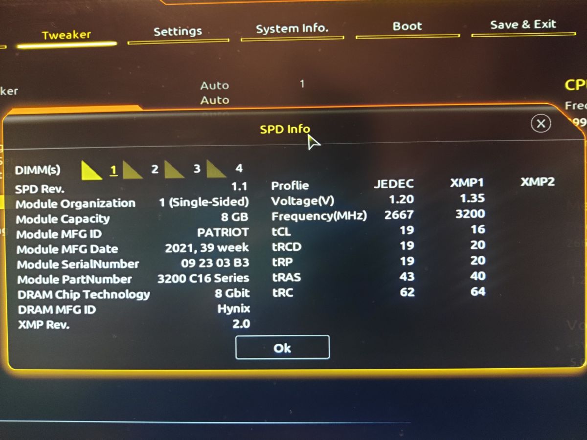

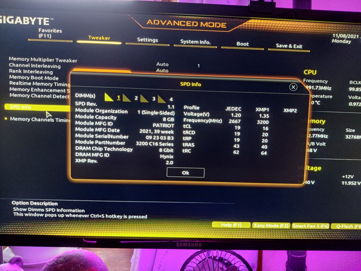

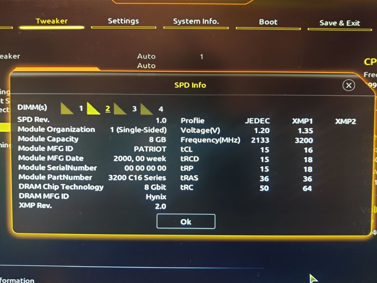

    Są to dwa różne moduły, mimo że sprzedawane jako 3200/CL16. Mają zupełnie różne parametry. Z racji że jest to płyta B460, uniemożliwi ona pracę tych modułów w trybie DDR4-3200. Umożliwi ona pracę modułów maksymalnie do DDR4-2666, bo taka jest specyfikacja większości procesorów 10 generacji. Z tym samym procesorem płyta Z490, B560 czy Z590 umożliwiłaby pracę tych pamięci, nawet tego miksu, w trybie DDR4-3200 - ot taka polityka Intela, żeby dla słabszych chipsetów zablokować możliwość przetaktowania RAM ponad specyfikację kontrolera pamięci CPU.
    Gdyby obie te pamięci (lub pary pamięci) posiadały zapisany profil JEDEC lub XMP dla DDR4-2666 - to miałyby szansę pracować jako DDR4-2666. Jeśli nie mają, to jedyną możliwością jest ręczne poustawianie parametrów pamięci, o ile płyta na to pozwoli (a nie jestem pewien, czy pozwoli - BIOS może mieć tylko przełącznik XMP włącz/wyłącz - wtedy jest po temacie, profil JEDEC DDR4-2133 zostaje załadowany i obie pamięci działają jako DDR4-2133).

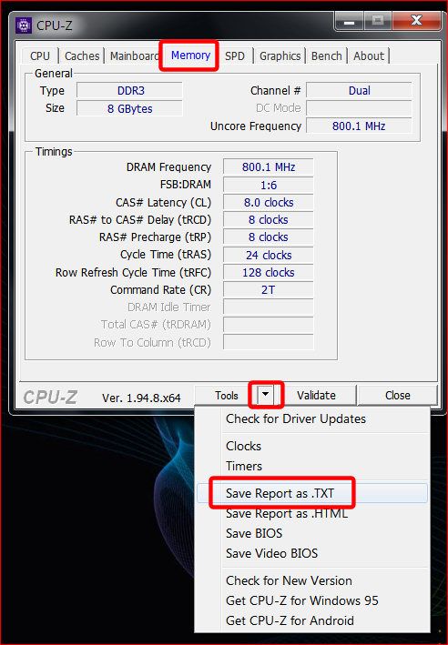

    Niech Kolega uruchomi program CPU-z, wygeneruje raport do pliku tekstowego i ten plik tu wrzuci. Będą w nim zawarte dokładne odczyty z tych modułów pamięci, będzie można sprawdzić, jakie profile JEDEC oraz XMP są w nich zapisane.
    CPU-z do pobrania z: https://www.cpuid.com/downloads/cpu-z/cpu-z_1.98-en.zip

    Jeśli nie ma możliwości włączenia XMP i ustawienia pamięci na DDR4-2666 (obie mają zapisane profile na 1300 i 1400 MHz w XMP) to możesz, o ile płyta główna pozwoli, ustawić ustawienia dla gorszych pamięci dla 1400 MHz ustawiając je:
    DDR4-2666 (1333 MHz)
    Napięcie 1.35V
    Podstawowe timingi: 14-18-18-35-56 (CL-tRCD-tRP-tRAS-tRC)
    Obie wersje według ich zapisanych profili powinny dać radę działać na takich ustawieniach.

    Buck414
    Poziom 4  

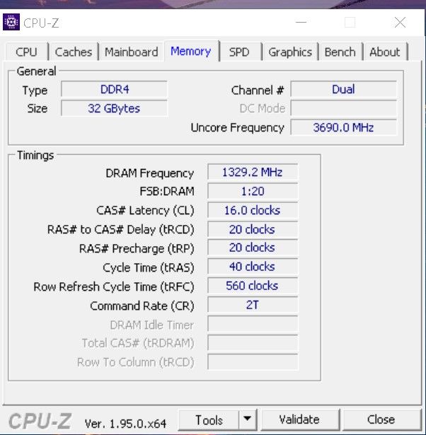

    Teraz przy włączonym XMP menadżer zadań, CPU-Z i bios pokazują ,że jest 2666Mhz ale jak właśnie w biosie kliknąłem na SPD Info to pokazywało mi różne częstotliwości na różnych kościach ale to po prostu chyba były po prostu podane wartości maksymalnie obsługiwanych wartości a nie te aktualnie ustawione. Dodam jeszcze zdjęcia ale chyba wszystko działa jak należy.
    Różne częstotliwości kości RAM Patriot Viper Steel 8GB na płycie Gigabyte b460 hd3 Różne częstotliwości kości RAM Patriot Viper Steel 8GB na płycie Gigabyte b460 hd3 Różne częstotliwości kości RAM Patriot Viper Steel 8GB na płycie Gigabyte b460 hd3 Różne częstotliwości kości RAM Patriot Viper Steel 8GB na płycie Gigabyte b460 hd3 Różne częstotliwości kości RAM Patriot Viper Steel 8GB na płycie Gigabyte b460 hd3 Różne częstotliwości kości RAM Patriot Viper Steel 8GB na płycie Gigabyte b460 hd3 Różne częstotliwości kości RAM Patriot Viper Steel 8GB na płycie Gigabyte b460 hd3
  • #11 19696902
    dt1
    Admin grupy komputery
    SPD Info będzie zawsze takie samo, bo są to parametry pamięci zapisane dla różnych częstotliwości zegara, na ich podstawie płyta dobiera odpowiednie. Tak ma być.
    Pamięci są ustawione na DDR4-2666 (1333 MHz), więc prawidłowo. Można jedynie poeksperymentować z timingami, bo jak widać są ustawione 16-20-20-40, według danych zapisanych w XMP gorszego z modułów przy 1400 MHz powinien on dać radę przy 14-18-18-35, więc można zrobić korektę tych parametrów w BIOS, jeśli się da.
