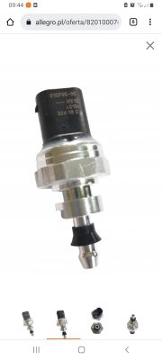

    To raczej będzie problem z czujnikiem ciśnienia spalin bezpośrednio za trubosprężarką o takim jak na obrazku
    RENAULT TRAFIC III 2017 - Błąd P0471 - na co zwrócić uwagę
    Po wymianie nie trzeba nic adaptować.
