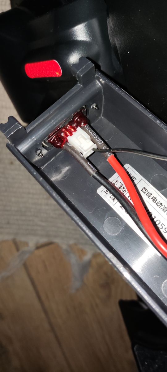

Użytkownik Maciek otrzymał hulajnogę X6 bez baterii i poszukiwał informacji na temat podłączenia złącza. Po demontażu złącza ustalił, że są trzy przewody: +, - oraz termistor. Uczestnicy dyskusji sugerowali, że złącze może być związane z elektroniką balancera BMS oraz komunikacją. Maciek zdecydował się na budowę baterii 7,5Ah w konfiguracji 6S3P. W trakcie rozmowy omówiono różne opcje BMS, ich maksymalne prądy oraz zalecenia dotyczące ogniw. Ostatecznie zbudował baterię z ogniw Panasonic 3200mAh, która działała poprawnie po podłączeniu. Okazało się, że czarny przewód w złączu służy do sygnału dzwonka, a bateria została zabezpieczona BMS o prądzie 40A.
