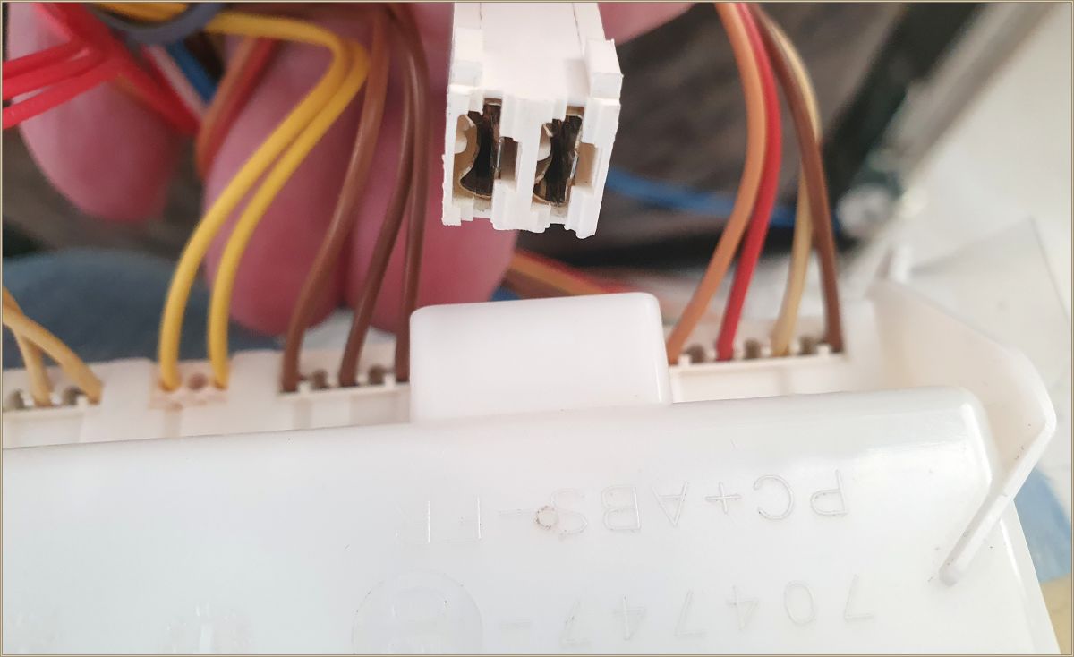

    Zauważyłem jeszcze jedną anomalię , a mianowicie na zasilaniu płyty pojawia się napięcie tylko 160 V AC czy to nie trochę dziwne, chyba powinno być 230 V AC.
    Czy zasilanie przez coś przechodzi czy bezpośrednio z sieci przez włącznik główny. Mam taki drugi spróbuję podmienić, ale nie wydaje mi się, że to wina włącznika. Przy zmianie położenia wtyczki w gniazdku nie pojawia się zasilanie.
    Zmywarka Bosch SRV55T33EU/15 - wypompowuje i dopuszcza wodę non stop
    Mam na myśli napięcie na tej wtyczce. Wypompowywanie wody działa nawet przy braku podłączonej płyty. Ten wtyk to wyjście na grzałkę, w drugą stronę grzałka stawia opór zatem jest OK.
