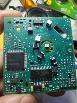

    Witam panowie posiadam stacyjkę od mercedesa w212 brak możliwości odczytu po OBD2 w środku znajduję się NEC V850,czy ktoś próbował coś takiego odczytać programatorem. Czy uda się odczytać stacyjkę W212 z Mercedesa programatorem?

    nec zabezpieczony. fbs 3 czy 4.

    fbs3 to samo siedzi w mb w204

    przelutuj neca do innej stacyjki i spróbuj odczytać oczywiście odczytujesz z działającym kluczem

    W ostateczności przelatuję,ale myślałem że da radę poczytać programatorem

    Stacyjka jest uszkodzona zero kontaktu po obd muszę przenieść wszystkie dane,dopisał bym drugą używanom plus nowy kluczyk bez problemu,ale ta stara ma dwa kluczyki orginalne i szkoda ich.
