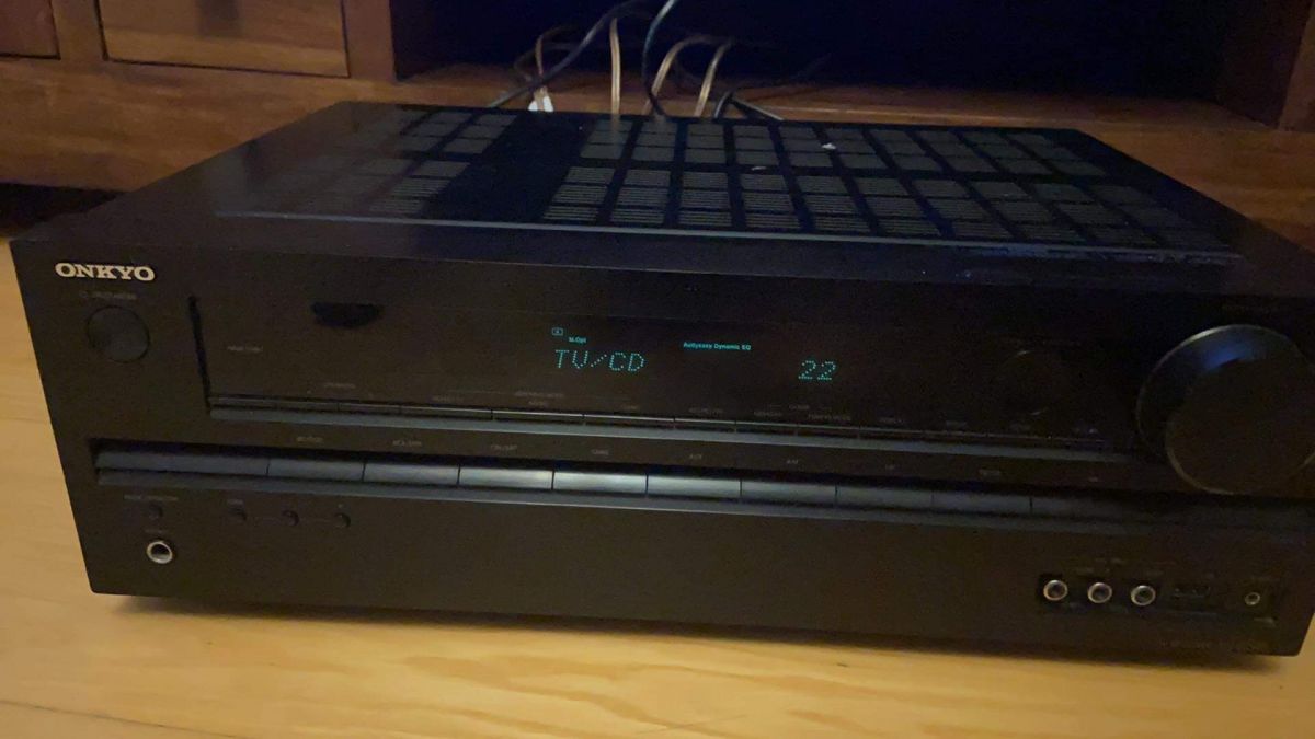

    Wymieniałem amplitunery, poprzednio również miałem onkyo. 5.1, głośniki na 8 ohm, zakres w tym amplitunerze to 6-16.
    Podłączyłem do wejść front a surround i center. (tutaj miałem pooznaczane kable, więc jedyne gdzie mogłem popełnić błąd to lewy/prawy, plus minus ok).
    Połaczenie optyczne. W TV mam wpięte do optycznego, ustawione w telewizorze na optyczne. Na amplitunerze ustawione TV/CD (na aux też nie działa).
    Problemem jest brak dźwięku. Jedyne co słysze to szum przy podkręceniu głośników. Gdzie popełniłem błąd?
    Dodam też ze amplituner kupiony używany, więc nie mam pewności co do jego 100% sprawności.

    Czy w trybie tunera jest dźwięk na kolumnach? Podłącz do amplitunera cokolwiek (na przykład nawet sygnał z komputera) do jednego z wejść (na przykład AUX lub CD) i sprawdź czy w kolumnach pojawi się dźwięk. Podaj także trochę więcej danych - jaki to TV? Czy jesteś w stanie zrobić zdjęcia tych podłączeń?

    Tv Samsung QE75Q80AA.
    Na zadnym z trybów dvd aux itp nie działa dzwiek (jesli to o sprawdzenie tego chodziło).
    Ponizej zdjęcia polaczen.
    Podłączenie amplitunera Onkyo HT-R548 Podłączenie amplitunera Onkyo HT-R548 Podłączenie amplitunera Onkyo HT-R548 Podłączenie amplitunera Onkyo HT-R548

    Sprawdziłem to inaczej. Podłączyłem laptopa kablem hdmi i odpalilem muzykę.
    ( podłączenie było do tego samego wejscia hdmi co ustawienie na amplitunerze np. Game-game).
    Nie gra.
    Więc albo jest zepsuty amplituner albo źle podłączone głośniki dalej nie wiadomo. Aczkolwiek tak jak pisałem, miałem je pooznaczane więc jedynie gdzie moglem sie pomylić to lewy/prawy, przy czym centralny jest tylko jeden więc on powinien grać tak czy inaczej?

    Na miejscu kolegi wykonałbym reset amplitunera do ustawień fabrycznych. Nie wiadomo przecież, co poprzedni właściciel miał ustawione.
    Można rozważyć sytuację, że przypisania wejść zostały zmienione i np. wejścia optyczne zostały usunięte.
    Po reset amplitunera wejścia optyczne będą przypisane zgodnie z opisem na obudowie.
    Jest to ustawienie domyślne.

    Jesteś pewny że masz włączone głośniki. Na zdjęciu tego nie widać. Speaker A i B. Powinno się święcić na wyświetlaczu. Sprawdzić na słuchawkach.

    Widać że A jest na wyświetlaczu. Do B nie ma podłączonych głośników.

    Reset amplitunera pomógł ;) dzieki
