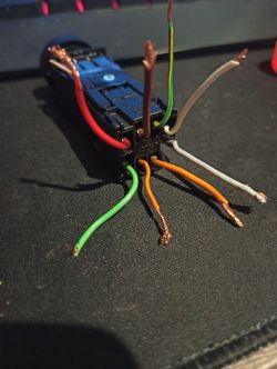

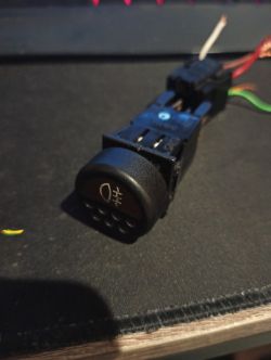

    Podłączenie przycisku "przeciwmgielne" w Peugeot 106 Cześć, ostatnio w swoim Peugeot 106 montowałem przednie halogeny, których wcześniej nie było w samochodzie. Kable już przeciągnąłem do kabiny z zasilaniem, tylko mam problem. Chciałem do tego wykorzystać przełącznik z Peugeot 106 z przed lifta przeciwmgielne tylne i mam problem jak to połączyć, aby działało.

    Jeżeli podłączasz halogeny z osobnym zasilaniem (nie z oryginalnej wiązki w aucie ) zastosuj do zasilania lamp zwykły przekaźnik a włącznik którego zamieściłeś zdjęcia do sterowania przekaźnikiem. Włączone halogeny możesz zrobić np przy włączonych światłach mijania bądź pozycyjnych tak jak ma to np VW.

    Dzięki, założyłem przekaźnik i wszystko działa
