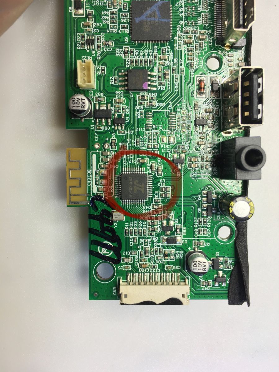

    Dzień dobry, potrzebny jest wsad kości 25q16 mieszczącej się na płycie głównej w soundbarze HTL3325/10 - prawdopodobnie jest to to samo i w HTL3320/10. Jestem wstanie za niego zapłacić. Dziękuję.

    Witam mam taki sam model objawy to po podłączeniu do zasilania świeci biała dioda i niestety żadna z funkcji nie działa w głośniku cisza czy to powod uszkodzonego wsadu kości 25q16 z góry dzięki za odpowiedź 🙂

    Generalnie udało mi się uruchomić kilka sztuk HTL3325 oraz HTL3320. Może nie jest to elektroniczna naprawa ale działa: W tych modelach występuje jakiś problem z układem U3 "AC6901A" Wystarczy go podgrzać przez 5s hotair temperatura 200-250°C i soundbar zaczyna działać poprawnie. Żaden do mnie nie wrócił po naprawie więc jest to skuteczne co ciekawe na dłuższy czas. U Ciebie musiało dojść do podobnego efektu bo pamięć EEProm jest obok.
