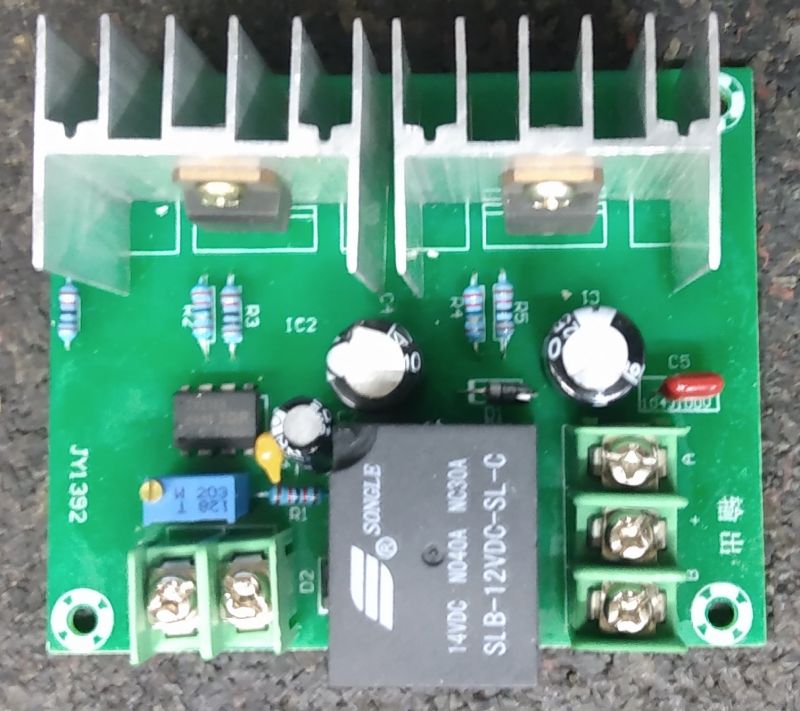

    Dlaczego falownik? Dla większości nazwa "falownik" kojarzy się z urządzeniami które przetwarzają prąd stały na prąd zmienny/przemienny i nazwanie prostego układu falownikiem mogłoby zostać uznane za nadużycie :D Oczywiście istnieje wiele różnych rodzajów falowników stosowanych np. w technice napędów (sterowanie silnikami AC) czy to w np. fotowoltaice nazywanych inwerterami (choć z praktycznego punktu widzenia nic z inwerterem wspólnego nie mają). Nazewnictwo jest czasami mylne bo np. inwerter solarny dla mnie przynajmniej kojarzy się z urządzeniem "odwracającym" lub bramką logiczną NOT czy też funkcją :D. Nie mniej prezentowany gadżet jest sprzedawany jako inwerter/falownik i pozostając przy tym nazewnictwie go zaprezentuję. Ten konkretny moduł w zasadzie jest falownikiem gdyż z prądu stałego "robi" prąd zmienny. Przyjrzyjmy się zatem konstrukcji tego modułu. Budowa jest bardzo prosta żeby nie powiedzieć prostacka :D. Jeden specjalizowany układ scalony, przekaźnik, dwa tranzystory mocy oraz garstka elementów RC.
    Wymiary to 80x65mm a wysokość to około 32mm;
    Falownik 12V 300W 50Hz, JY1392
    Aby poznać szczegóły budowy poświęciłem trochę czasu i narysowałem schemat;

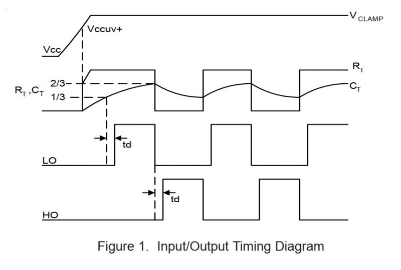

    Pewnego wyjaśnienia wymagają bloki opisane "Dead Time", mają one za zadanie wprowadzić krótkie opóźnienie między załączeniami tranzystorów wyjściowych tak aby nigdy nie nastąpiła sytuacja że oba są wysterowane jednocześnie. W typowym układzie połączeń spowodowałoby to po prostu zwarcie. Lepiej wyjaśni to wykres;
    HO i LO to wyjścia driverów bramek a td to właśnie "Dead Time" czyli czas martwy. IR 2153 poprzez rezystory R2 i R4 (22Ω) steruje bramkami tranzystorów wyjściowych, te tranzystory to STP75NF75;

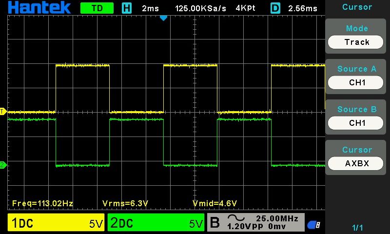

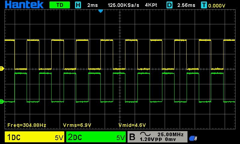

    Sprawdźmy zatem w praktyce jak nasz "falownik" działa, do tego będzie potrzebny dowolny transformator sieciowy z symetrycznym uzwojeniem wtórnym o napięciu około 2x12V i mocy nie przekraczającej 300W (według zaleceń sprzedawcy). No cóż, ciężki temat u mnie :-(. Znalazłem w "przydasiach" transformator sieciowy TS40/87 pochodzący z decka kasetowego "Finezja", ma on co prawda uzwojenie około 2x7,5÷8V jednak krótki test powinien przeżyć :D. Na początek oscyloskop i podejrzymy przebiegi na bramkach.
    Fmin;
    Fmax
    Oraz powiększony fragment pokazujący "Dead Time";
    Widać że najniższa możliwa do ustawienia częstotliwość to około 113Hz, czyżby ktoś "się machnął" przy obliczaniu wartości elementów RC generatora IR2153? Podłączam transformator i dla bezpieczeństwa zaczynam od 9V (bez obciążenia), przekaźnik jest co prawda na 12V ale w wersji automotive co sugeruje dość szeroki zakres napięć pracy. I, i nic! Działa wbudowane w IR2153 zabezpieczenie podnapięciowe blokujące pracę układu. Ryzyko zawodowe, 12V i ograniczenie ustawione na 5A;

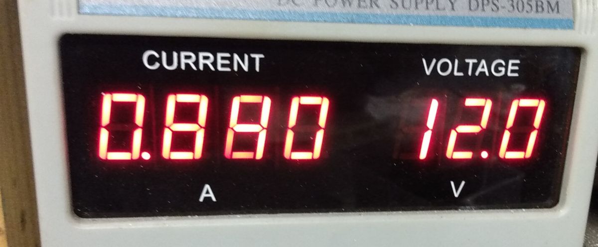

    Pobór prądu z zasilacza niewiele się zmienił, bez obciążenia nawet wzrósł;
    Pod obciążeniem bez zmian;
