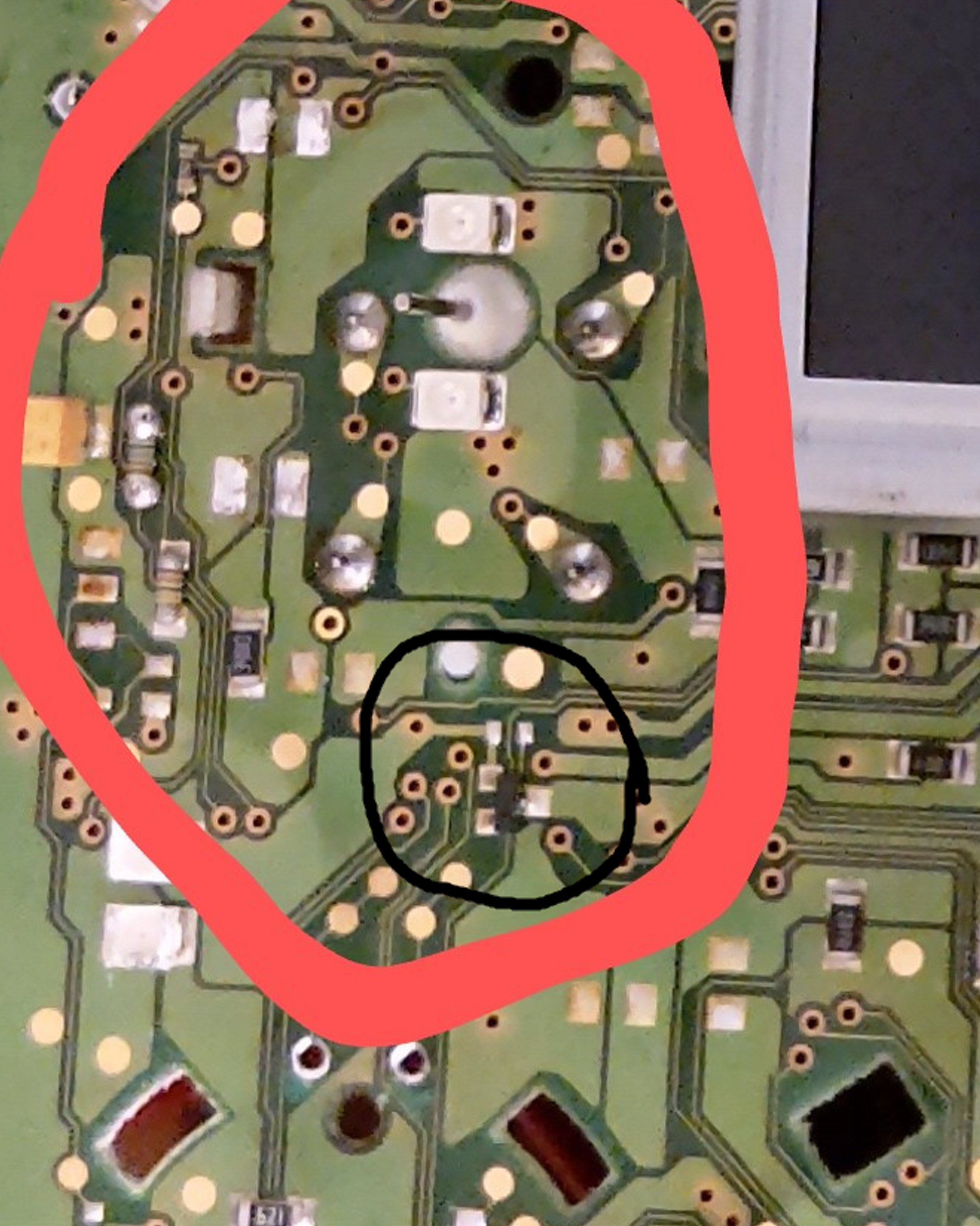

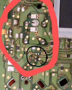

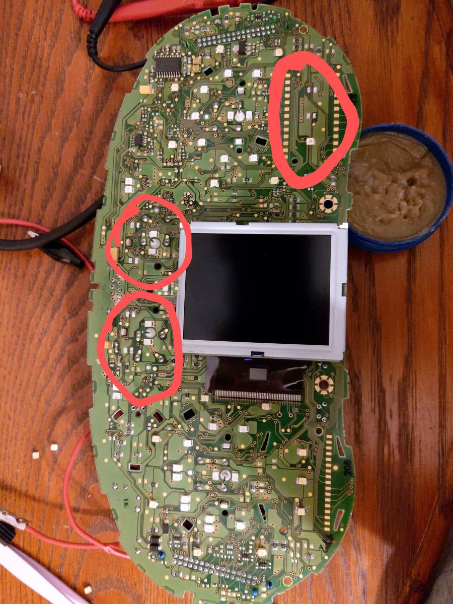

#1 19701940 11 Lis 2021 07:20 kruliks kruliks Poziom 10 #1 19701940 11 Lis 2021 07:20 Witam po przelutowaniu diod w liczniku coś poszło nie tak część diod nie świeci reszta jest sprawna ktoś wie to mogło pójść nie tak? Na zdjęcie zaznaczone są elementy w których diody nie świecą diody dobrze wlutowane Promuję tematy: 25.10.2021 Schemat montażu i model kolby Hot Air do stacji lutowniczej YIHUA 853D
#2 19701946 11 Lis 2021 07:27 CameR CameR Konto firmowe Moderator Zabezpieczeń Pojazdów Pomocny post? (0) #2 19701946 11 Lis 2021 07:27 kruliks napisał: diody dobrze wlutowane Sprawdź miernikiem, czy na dobrze wlutowanych diodach jest zasilanie ? Pomogłem? Kup mi kawę.
#3 19701953 11 Lis 2021 07:39 kruliks kruliks Poziom 10 Autor tematu Pomocny post? (0) #3 19701953 11 Lis 2021 07:39 Na jednej diodzie na dole po prawe ostaniej z prawej jest 9v na innych nie świecących zero. Na diodach dobrych które świecą jest po 3v Promuję tematy: 25.10.2021 Schemat montażu i model kolby Hot Air do stacji lutowniczej YIHUA 853D
#4 19703187 11 Lis 2021 19:02 g107r g107r Poziom 41 Pomocny post? (0) #4 19703187 11 Lis 2021 19:02 A nie przegrzałeś czasem diod? Te górna z prawej, ona jest ciemna? Kropki, zmiana barwy, może sugerować przepalenie diody. https://www.youtube.com/watch?v=DvyZR5eJzWM&app=desktop Czy można zwierać, nie wiem.
#5 19703250 11 Lis 2021 19:31 Ireneo Ireneo Poziom 42 Pomocny post? (0) #5 19703250 11 Lis 2021 19:31 Diody odwrotnie?
#6 19703459 11 Lis 2021 20:45 kruliks kruliks Poziom 10 Autor tematu Pomocny post? (0) #6 19703459 11 Lis 2021 20:45 Nie mam już sił i wolnego czasu zeby z tym walczyc może ktoś z was naprawia takie coś mogę wysłać do naprawy Promuję tematy: 25.10.2021 Schemat montażu i model kolby Hot Air do stacji lutowniczej YIHUA 853D
#7 19703495 11 Lis 2021 21:08 tzok tzok Moderator Samochody Pomocny post? (0) #7 19703495 11 Lis 2021 21:08 Diody LED można zazwyczaj sprawdzić multimetrem na zakresie pomiaru spadku napięcia na diodzie... Promuję tematy: 15.03.2023 Analogowa lutownica T12 - minirecenzja 23.07.2019 MUSTOOL MT8206 - Multimetr Graficzny 18.11.2016 Samochodowy odstraszacz kun na Arduino Pro Mini 09.01.2016 Generator/emulator sygnału czujnika położenia wału (prędkości obrotowej silnika)
#8 19703647 11 Lis 2021 22:27 g107r g107r Poziom 41 Pomocny post? (0) #8 19703647 11 Lis 2021 22:27 Czy na zdjęciu wlutowane są wszystkie diody? Bo jeśli dobrze widzę, to ta czarniawa dioda ma połączenie z diodą, której nie ma. Diody mają jeden róg z nacięciem. Poleciłbym jakiś mikroskop https://play.google.com/store/apps/details?id=com.hantor.CozyMag&hl=pl , albo lupę, żeby obejrzeć sobie dokładnie luty https://www.elektroda.pl/rtvforum/topic3654344.html#18431423 Diody to nawet mogłyby być i dobrze, ale może być też rezystor, który nie kontaktuje. Wygląda, jakby "wybuchło".
#9 20305239 27 Lis 2022 09:01 kruliks kruliks Poziom 10 Autor tematu Pomocny post? (0) #9 20305239 27 Lis 2022 09:01 Temat ogarnięty wymiana licznika na drugi Promuję tematy: 25.10.2021 Schemat montażu i model kolby Hot Air do stacji lutowniczej YIHUA 853D
