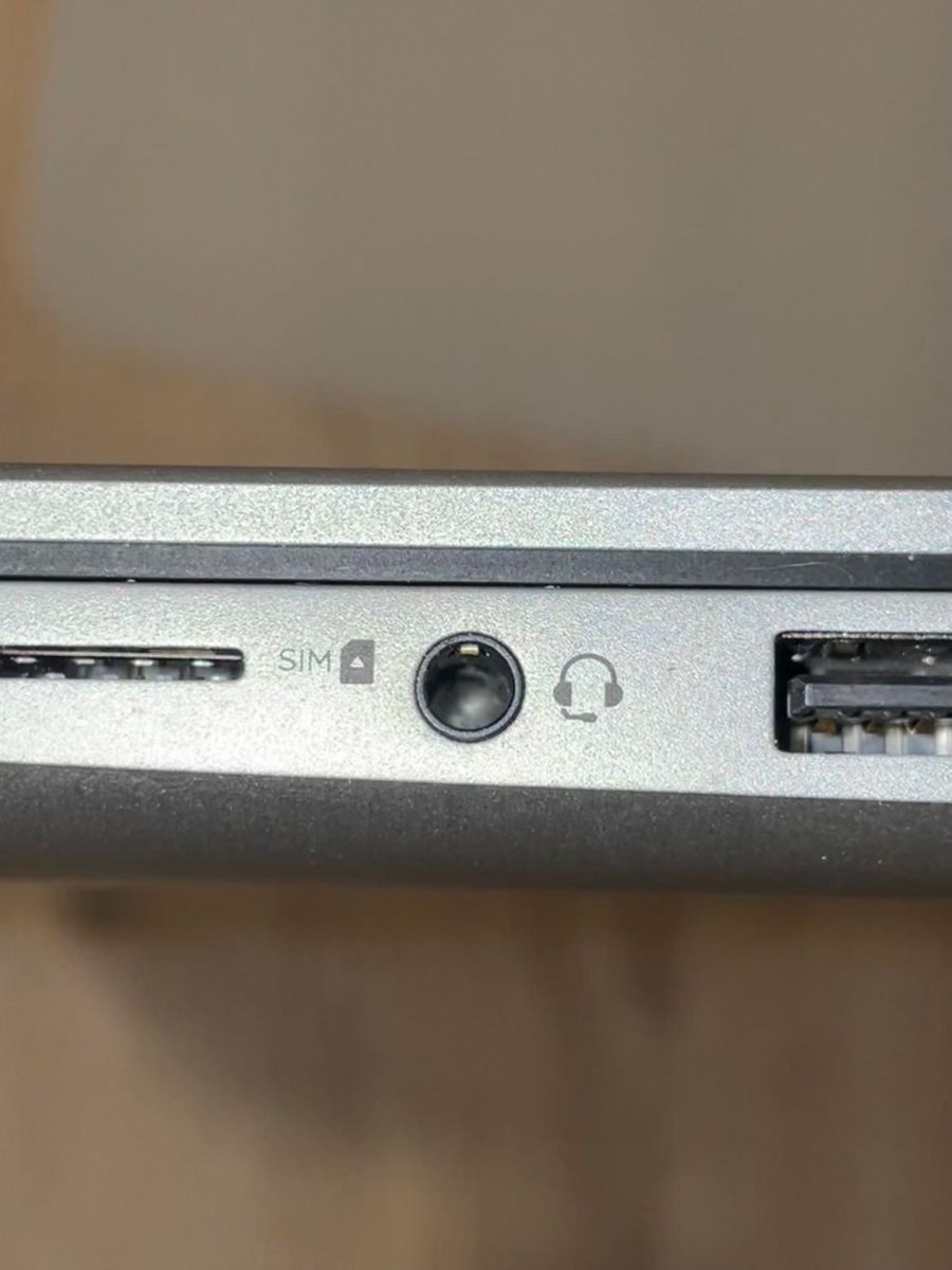

    W laptopie Dell do portu jack dostała mi się kulka żelu krzemionkowego (saszetka pochłaniacza wilgoci rozpadła mi się kiedyś w plecaku i jak widać kulka została).
    Nie zauważyłem tego i dopchnąłem ją jackiem podłączając słuchawki.
    Czy ktoś ma jakiś pomysł jak to wyciągnąć, lub czym zadziałać na tę kulkę by ją wyciągnąć? Rozbicie raczej nie wchodzi w grę bo kulka jest bardzo twarda.

    Miniwiertarka - wiertło 1 do 1,5 nawiercić - wyjąć wiertló z uchwytu i próbowac delkiatnie wyjąc szczypcami - wymagana odrobina zdolności manualnych
    Lub demontaz laptopa

    Szpilka z minimalną ilością sypergluta, odczekać aż zaschnie i wyjąć.

    to jakiś pomysł, sprawdzę na kulce czy superglut w ogóle jej się chwyta

    laptop na gwarancji nie chcę go zniszczyć lub stracić gwarancję, już wolałbym serwis

    Z superglutami bym uważał- podczas wiązania wszystko wokół bywa pokryte nalotem, który trudno usunąć...
    To już lepiej jakiś kontaktowy może.
    V.
    EDIT: A może kawałek cienkiego, miękkiego wężyka (izolacja z przewodu?)- przytknąć do kulki, drugi koniec w usta, wytworzyć podciśnienie itd? :)

    Odsysacz do cyny, lub strzykawka?
