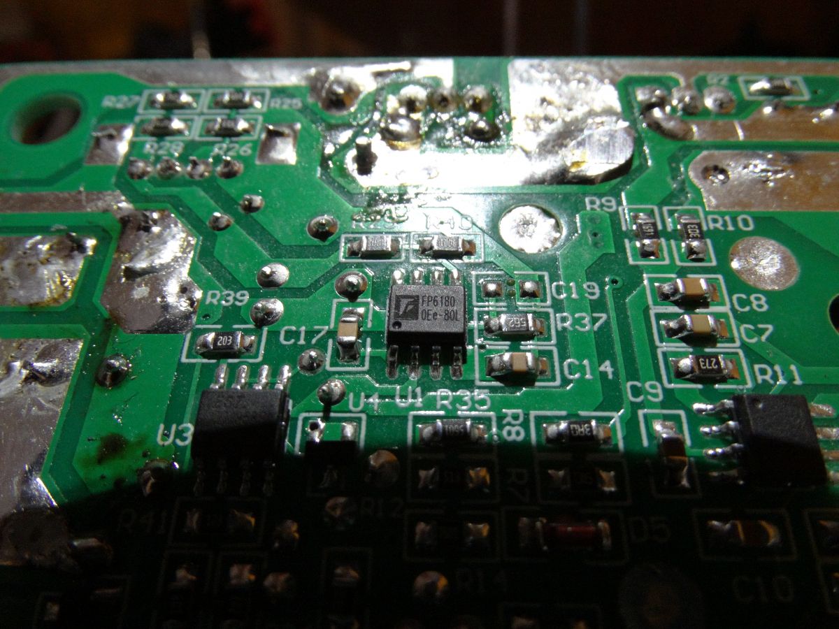

    Szukam schematu zasilacza samochodowego do laptopa - Voltcraft SDR125usb, regulacja napięcia Szukam schematu zasilacza samochodowego do laptopa z regulacją napięcia wyjściowego marki Voltcraft model wymieniony w temacie
  • #2 19703667
    gumisie
    Schematu raczej nie znajdziesz, ale zdjęcie (dobrej jakości) drugiej strony, byłoby mile widziane.
    Napisz jakie są objawy usterki.
  • #3 19706990
    kowara

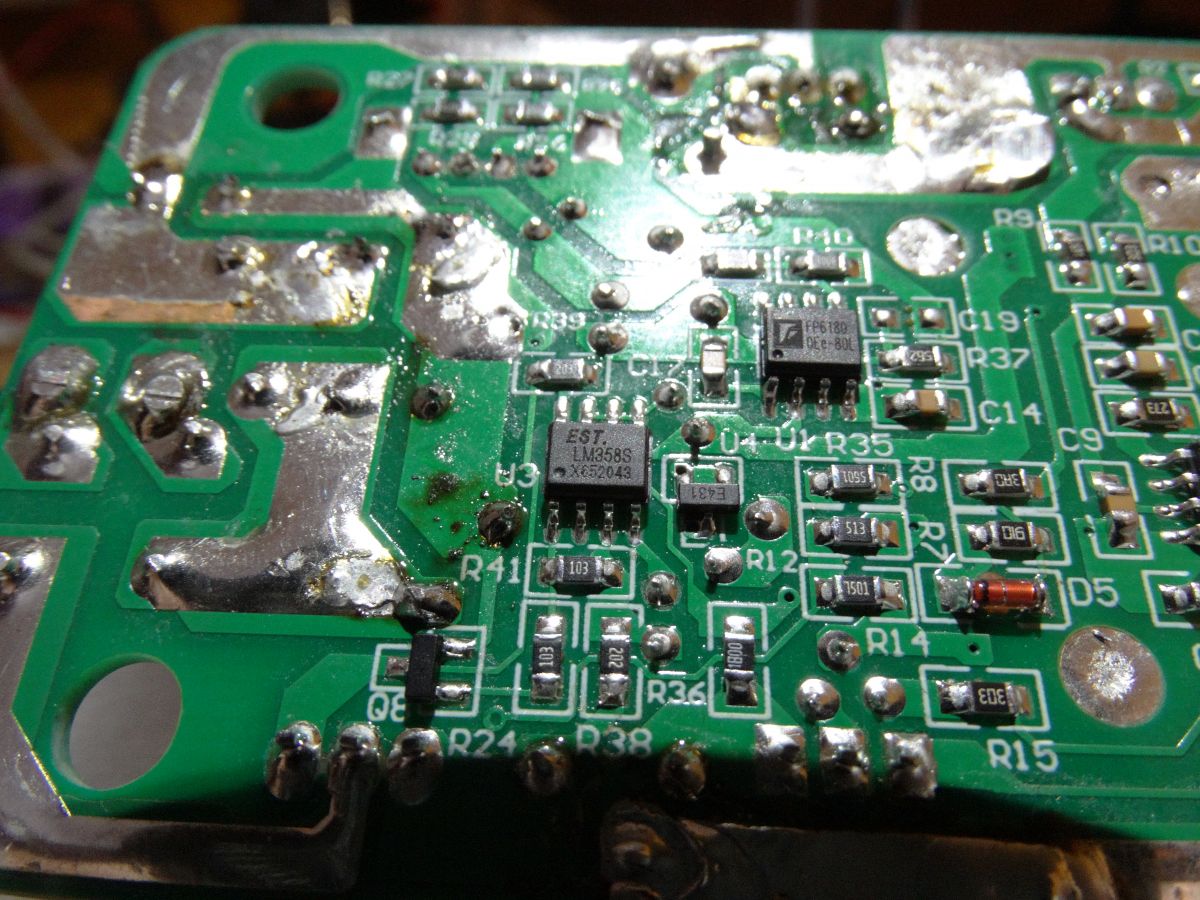

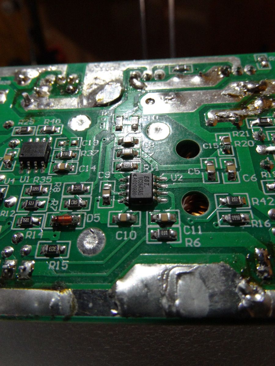

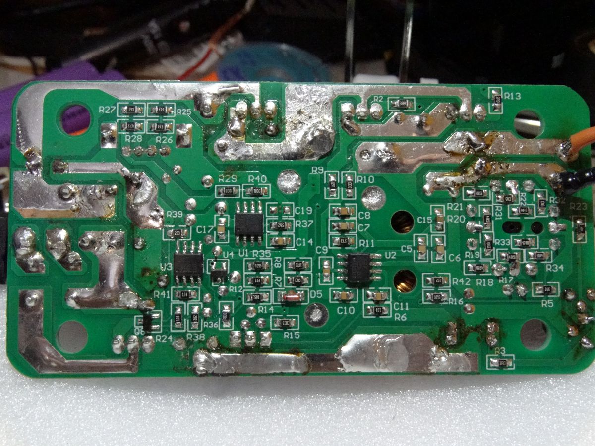

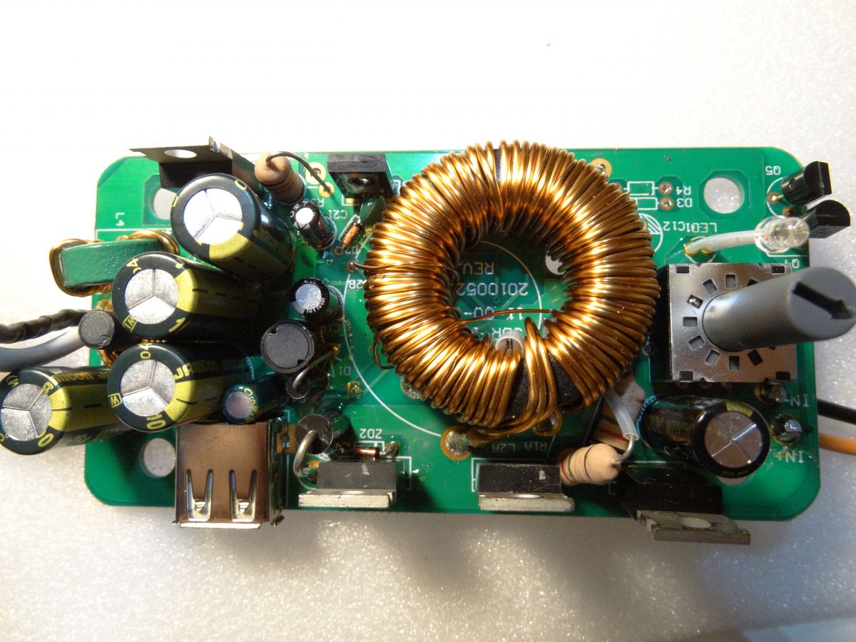

    Zasilacz przepuszcza napięcie takie jak na wejściu bez względu na ustawienie selektora, dołączam zdjęcia lepszej jakości. Dziękuję za zainteresowanie

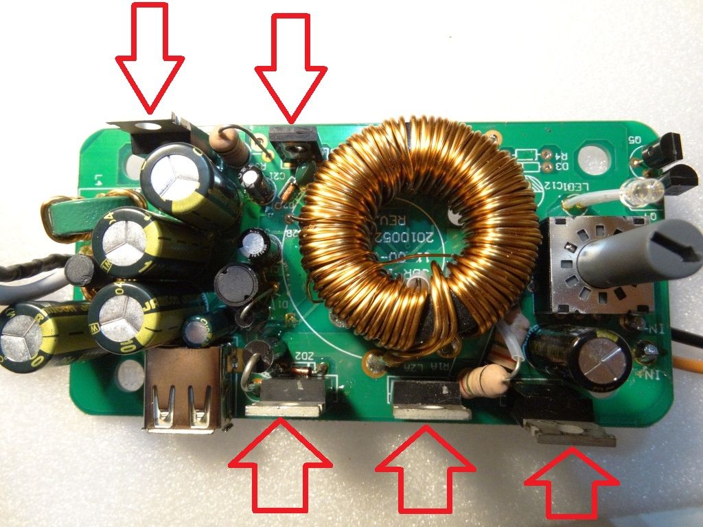

  • #4 19707078
    gumisie
    Sprawdził bym elementy zaznaczone czerwonymi strzałkami.
    P.s.
    Z tego co widzę na zdjęciach, brakuje rezystora R4, oraz diody D3. :cry:

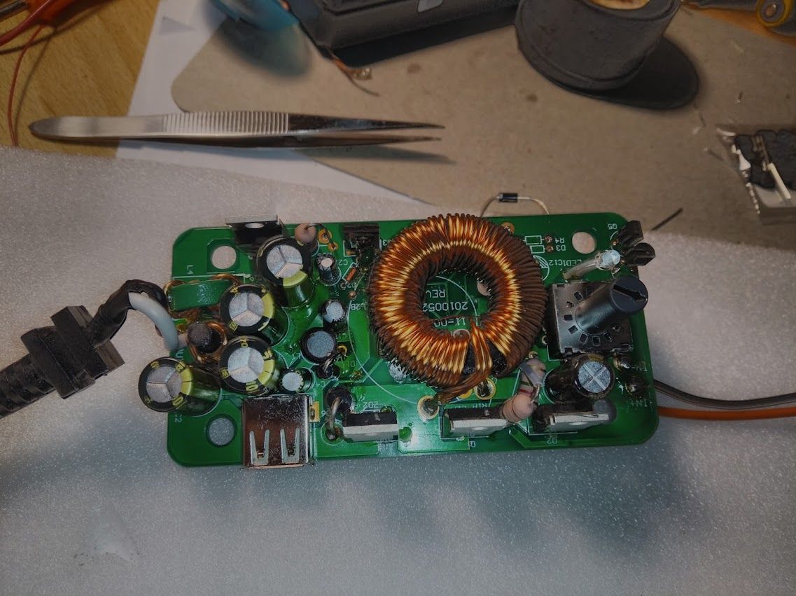

  • #5 19712525
    kowara
    Zostały wylutowane do pomiarów, zaznaczone tranzystory mierzone na płytce wydają się być Ok. Wylutuję je i sprawdzę oddzielnie.
