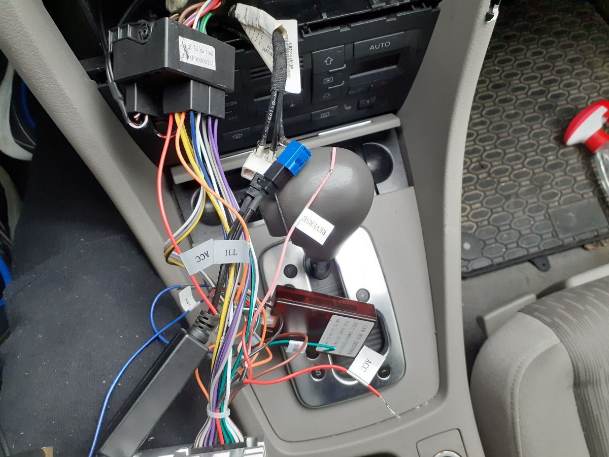

    Na przewodzie ACC mam napięcie po wyjęciu kluczyka (zamknięciu auta) i przez to radio się nie wyłącza.
    Ostatnio podłączałem tylko wideorejestrator, ale problem z napięciem na ACC powstał dopiero po jakimś czasie od jego montażu.
    Co można jeszcze sprawdzić aby zweryfikować problem.
    Audi A4 B7 ACC - Na przewodzie ACC mam napięcie po wyjęciu kluczyka Audi A4 B7 ACC - Na przewodzie ACC mam napięcie po wyjęciu kluczyka Audi A4 B7 ACC - Na przewodzie ACC mam napięcie po wyjęciu kluczyka
    Na obrazku pierwszym, oryginalna wtyczka do radia. Zaznaczyłem kolorem czerwonym i żółty na których jest cały czas napięcie 12V - nawet po wyjęciu kluczyka, zamknięciu auta. Na pozostałych pinach brak napięcia.
    Na drugim obrazku jest pokazane jak jest podłączony Hardware Kit do wideorejestrator (czerwony VCC i żółty ACC)

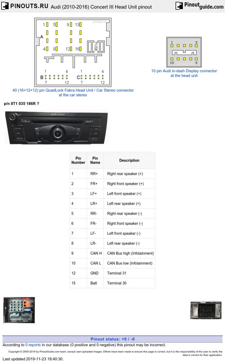

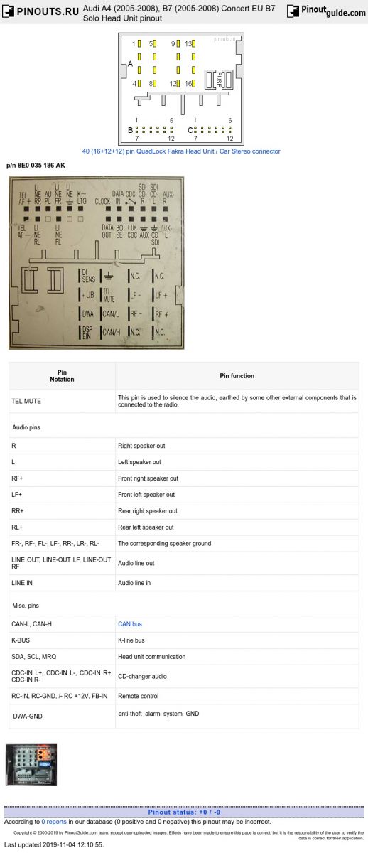

    W Audi A4 B7 we wtyczce radia (Fakra) NIE ma ACC [15] czyli plus 12V po stacyjce.
    Radio jest sterowane z magistrali CAN

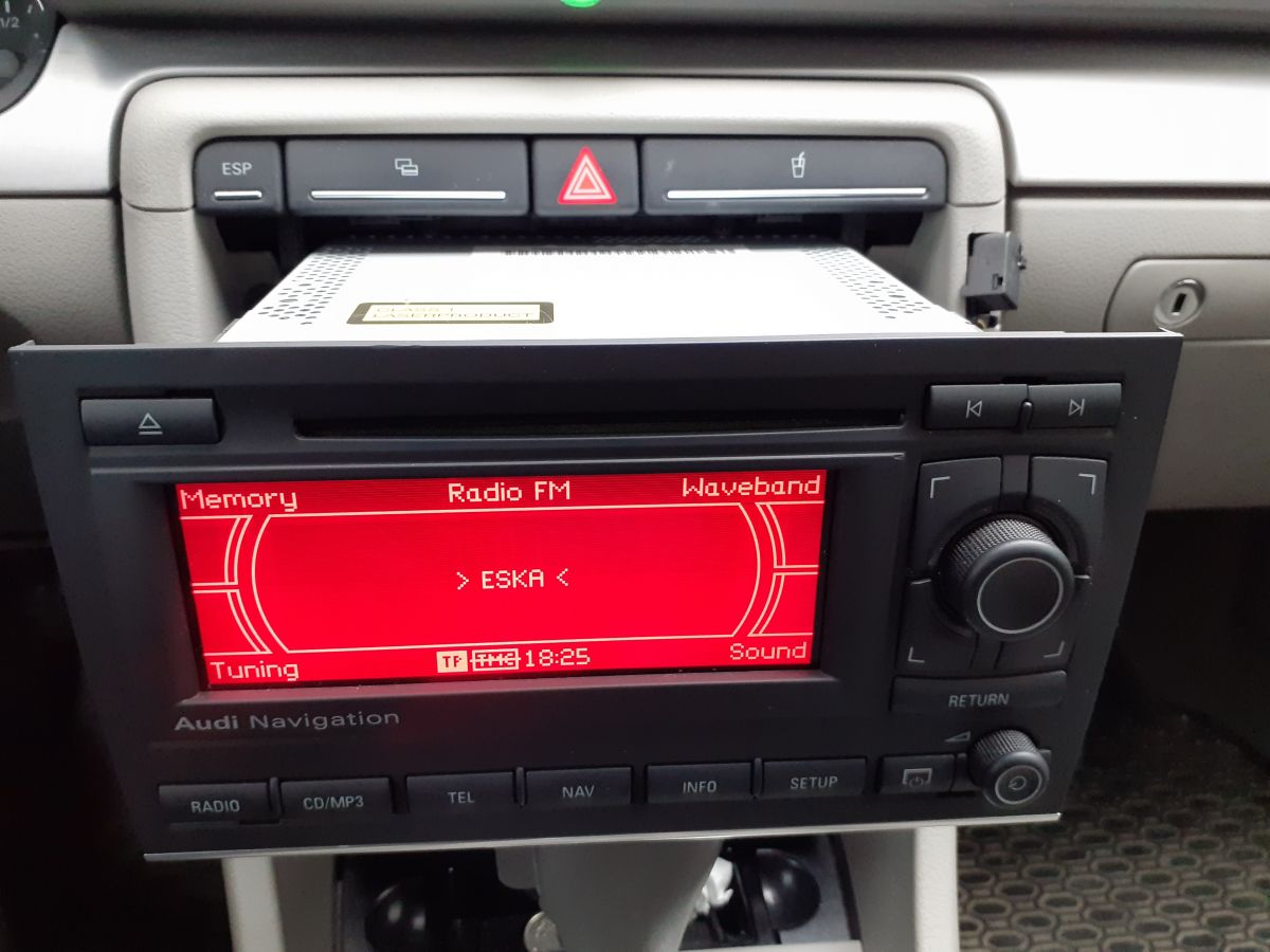

    4tery
    podłączyłem "stare" oryginalne radio i działa prawidłowo tzn. przekręcę raz kluczyk i radio się włącza i nie wyłącza się dopóki nie wyjmę kluczyka że stacyjki.
    oryginalne radio:
    schemat z radia:
  • #6 19704295
    ladamaniac
    Poziom 40  
    Działa prawidłowo, ale nie ma fizycznego przewodu, na którym pojawia się napięcie po włączeniu zapłonu. Informację o włączeniu zapłonu to radio dostaje z sieci CAN. Podłącz zasilanie kamery pod zapalniczkę, albo kup dekoder CAN do aftermarketowego radia, tylko nie wiem jaka jest obciążalność wyjścia dekodera CAN.
    Ewentualnie możesz szukać przy stacyjce.

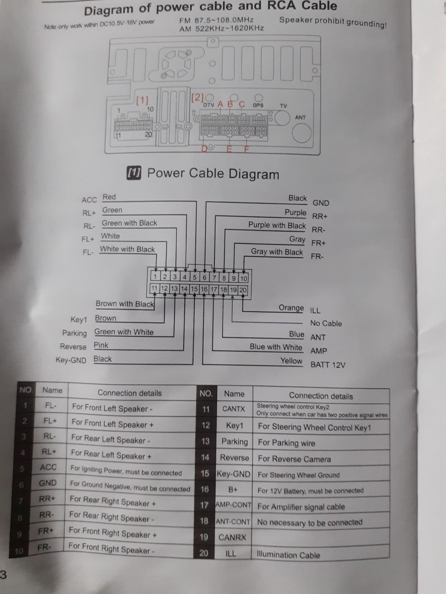

    Mam radio "chińczyka" takie jak tu Link

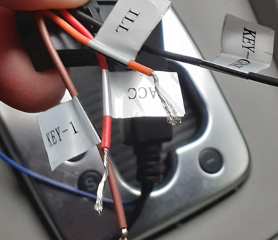

    Wtyczka ISO i CAN BUS Audi A4 B7 ACC - Na przewodzie ACC mam napięcie po wyjęciu kluczyka Audi A4 B7 ACC - Na przewodzie ACC mam napięcie po wyjęciu kluczyka
    Z wtyczki ISO zostają dwa wolne przewody czerwony ACC i pomarańczowy ILL
    Z wtyczki do radia wolne przewody to:
    - czerwony ACC
    - pomarańczowy ILL
    - czarny KEY-GND
    - brązowy KEY-1
    - niebieski ANT
    - zielony PARKING
    - różowy REVERSE
    Wcześniej przy włożonej samej wtyce do radia (bez podłączania "wolnych" przewodów) radio po wyjęciu kluczyka że stacyjki wyłączało się.
    Obecnie jak się naciśnie przycisk on/off to radio tylko się usypia (wygasza).
    Jak się dłużej przytrzyma radio się wyłącza i samo się włącza, jak na filmie:
    Dołączam jeszcze zrzut z instrukcji i z radia: Audi A4 B7 ACC - Na przewodzie ACC mam napięcie po wyjęciu kluczyka Audi A4 B7 ACC - Na przewodzie ACC mam napięcie po wyjęciu kluczyka
    Możliwe, że przeciążyłeś obwód i coś się uszkodziło.
    Wiązka jest uniwersalna i sam widzisz, że plus po kluczyku masz niepodłączony
    Masz Can Bus Dekoder i to z niego powinny wychodzić do radia sygnały ACC i podświetlenie (ILL) jak jest dobrze spasowane softowo to jeszcze powinno obsługiwać przyciski z kierownicy, sygnał prędkości, info o wrzuceniu wstecznego itp.
    Niepodłączone przewody muszą być zaizolowane, zwarcie do obudowy radia może spalić bezpiecznik, uszkodzić Can dekoder albo radio.
