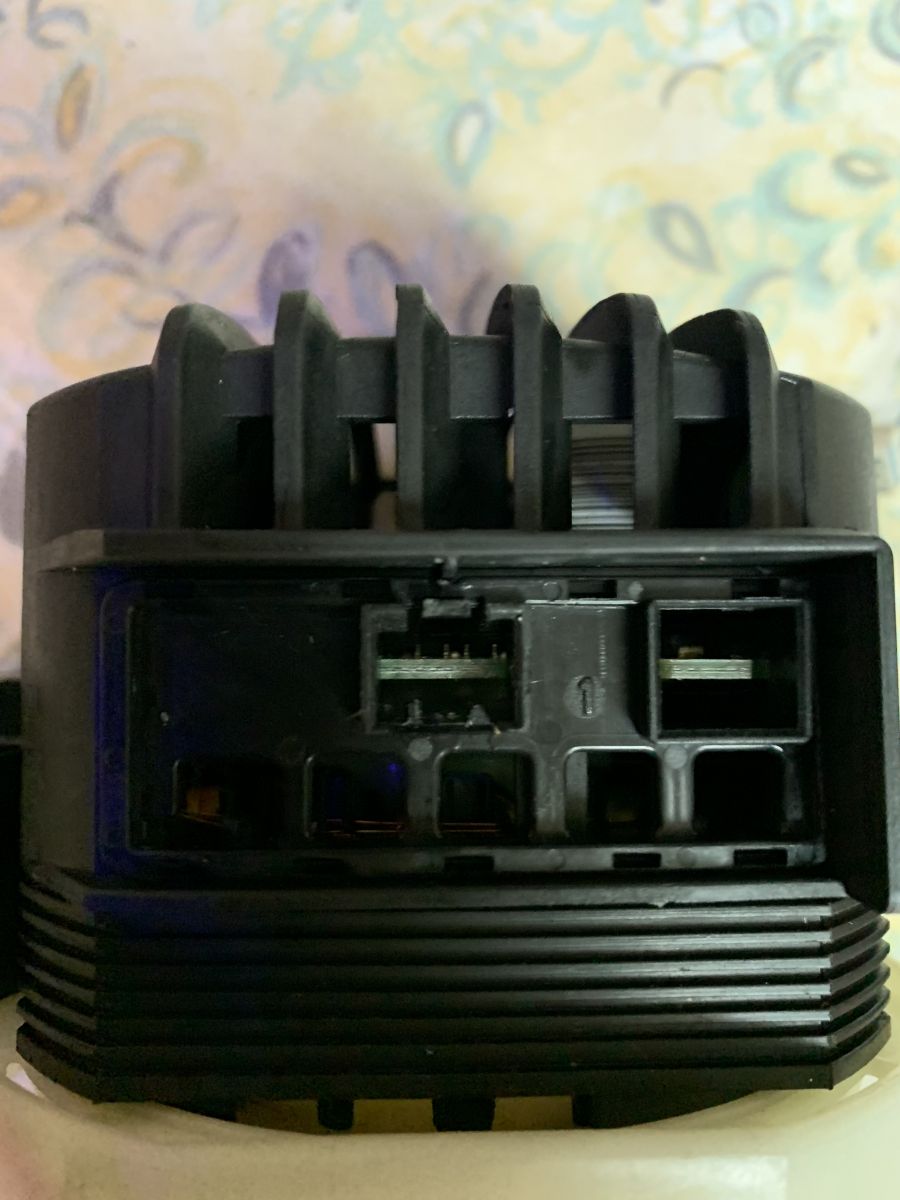

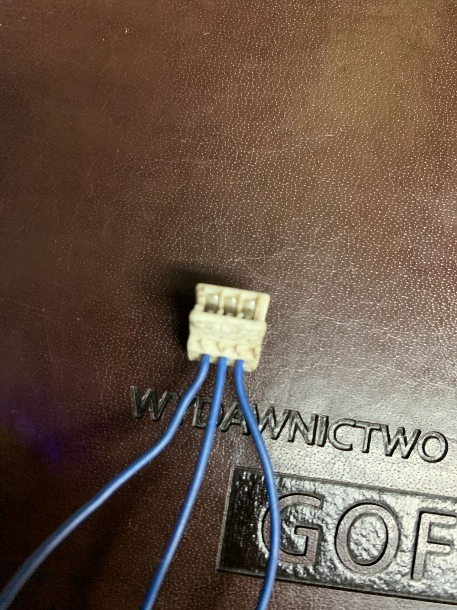

    Mam pompę myjąca, która się rozleciała, ale to nie mój problem bo mam już nowa tylko mój problem to niebieskie kable z wtyczka bo się rozleciała czy ktoś wie jak to połączyć z powrotem są 3 przewody który lewe który środkowy i który prawy?
    Proszę o pomoc.
    Z góry dzięki.

    Środkowy przewód z kostki przy płycie na środek, pozostałe dwa skrosuj, gdyby było niewłaściwie czego objawem będzie brak przepompowywania wody do ramion wtedy skrajne zamień miejscami. czyli bez krosowania.

    Czyli środkowy z modułu do środka kostki przy pompie a prawy do lewego a lewy do prawego albo odwrotnie ?

    Przetestuj na najkrótszym programie, chyba na spłukiwaniu, tam gdzie nie podgrzewa wody!

    Chodzi o to żeby nie pracowała GRZAŁKA gdyby pompa myjąca miała odwrotny kierunek obrotów-bo wtedy nie ma obiegu wody i odbioru ciepła od grzałki !

    Czyli Modul środkowy środkowy przy pompie
    Lewy na module czyli prawy na pompie
    Prawy na module czyli lewy na pompie
    Albo na odwrót ?

    Można też inaczej czyli dowolnie a jeśli kierunek wyjdzie przeciwny od potrzebnego to zamieniasz dwa dowolne pomiędzy sobąi też będzie ok !
    "Środek na środek" to tak jest "fabrycznie" ale nie jest obowiązkowe.
