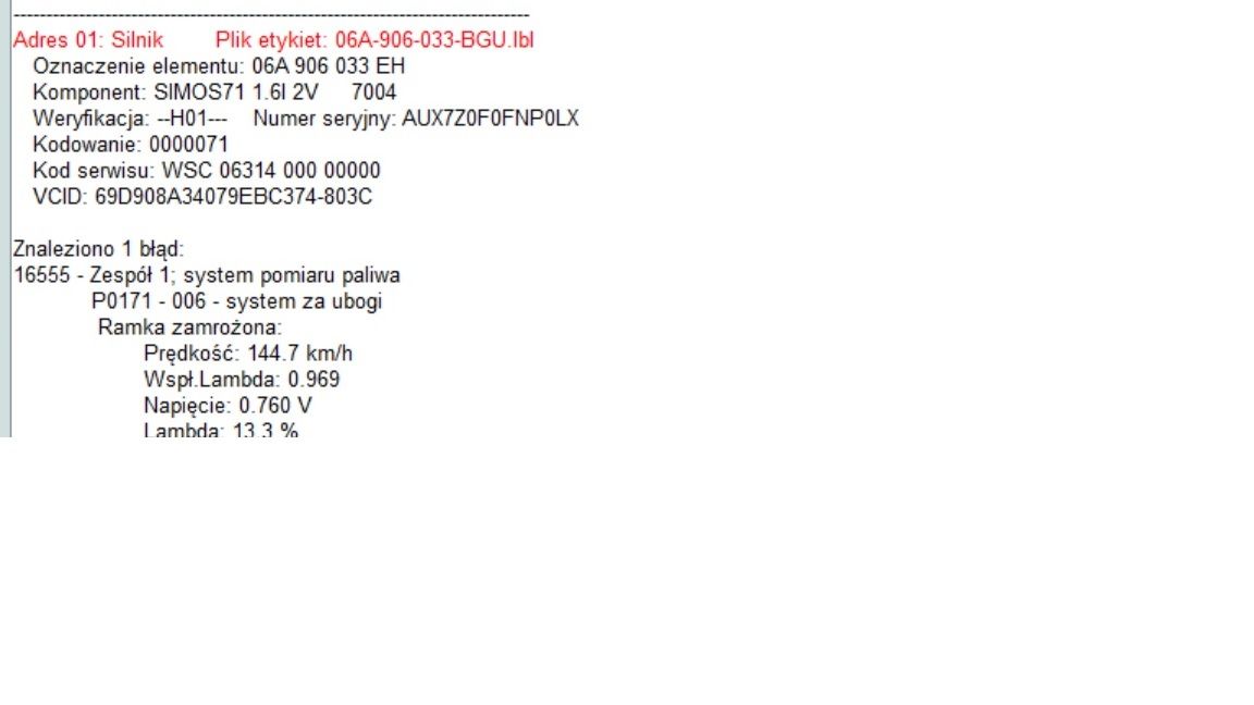

    Witam serdecznie

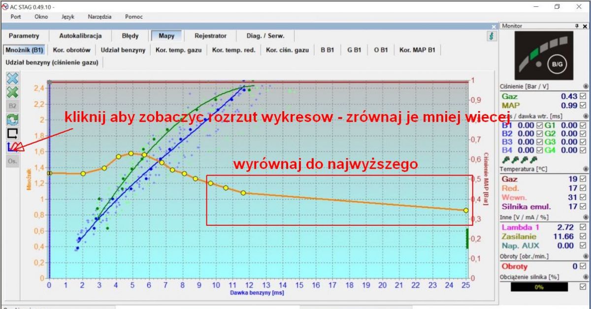

    Jestem posiadaczem Audi a3 1.6 102km +LPG STAG 4.
    Czasami jadąc na LPG ( pow 120km/h) pojawia mi się błąd ubogiej mieszanki VCD- błąd sporadyczny lambda 21% napięcie lambda 0,98V)
    Trochę poczytałem na temat regulacji LPG. Zakupiłem interfejs do LPG i chciałbym poprosić Was o jakieś wskazówki zanim zacznę coś zmieniać. Chciałbym podnieść mapę gazową tylko jak się za to zabrać. Na benzynie auto działa poprawnie korekty krótko i długoterminowe są poprawne i w zalecanym zakresie. Sondy obie dobre a układ wydechowy sprawny.
    Czekam na konstruktywne uwagi

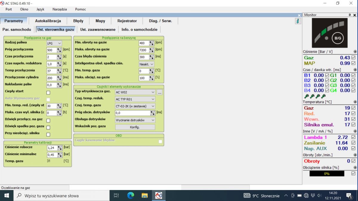

    W parametrze "ciśnienie minimalne" masz ustawione "zarżnij silnik a nie przełącz na benzynę". Ustaw tam o 0.2 mniej niż robocze.

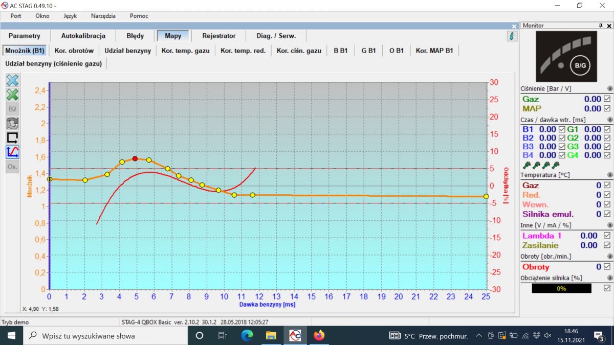

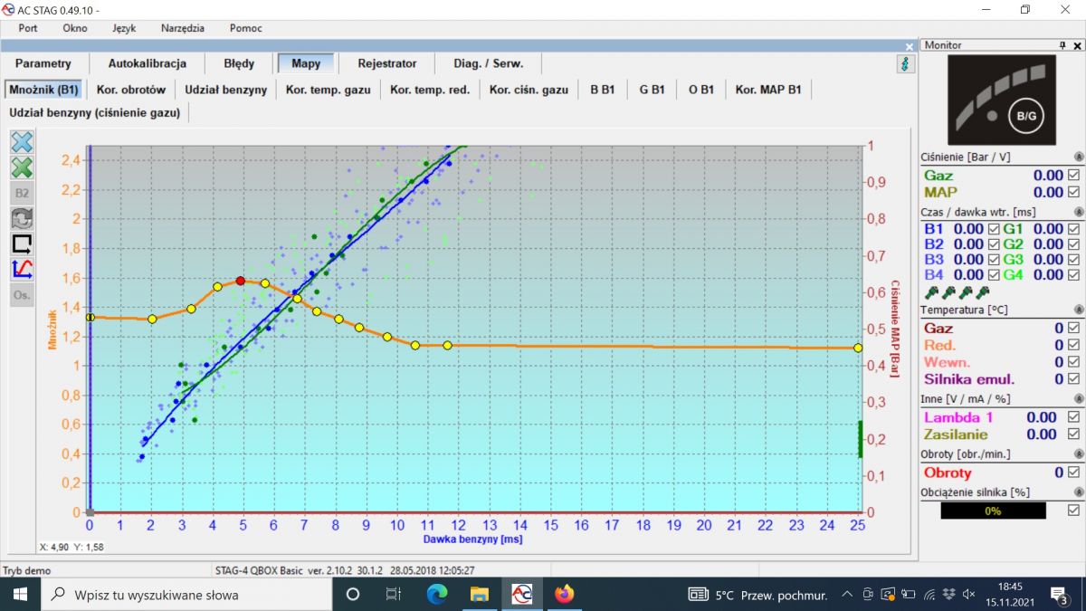

    enhanced napisał:
    WYkres z jazdy z tym błedem by się przydało zapisać - w Stag4 masz tam rysowane wykresy
    Tak na szybko
    Audi A3 1.6 102km +LPG STAG 4: Błąd ubogiej mieszanki, regulacja mapy gazowej, interfejs LPG
    Dzięki za podpowiedź. Wczoraj też patrzyłem na ten wykres o którym pisałeś, ale tu odchylenie jest bardzo duże (chyba) i nie bardzo wiem jak te odchylenie czytać. Przy dawce 6-8 ms mam odchylenie 20% Jak to przenieść na mapę gazową?

    enhanced napisał:
    Masz wykres pomaranczow z kropkami te kropki po nacisnieciu regulujesz strzałkami góra/dół.
    Techniczne pytanie.
    Po dokonaniu korekt mnożnika mam wykasować mapę gazową? Jak zapisać zmiany by zostały adaptowane przez sterownik?

    To co będziesz zmieniał na mnozniku ta kreska z tymi punktami Góra - dół zostanie automatycznie zapisane możesz wykasować wykres benzyny i gazu następnie przejechać się na benzynie wyrysuje się mapa przelaczysz na lpg i zacznie sie rysowac mapa gazowa. Jeżeli auto będzie super pracować zostawiasz i zapisujesz masz u góry w zakładce zapisz nastawy. Popatrz nic nie uszkodzisz nie zmienisz 😆.
    Jeżeli auto przed wymiana zbiornika i filtrów jezdzilo poprawnie to tak zostaw ale jeżeli były problemy to możesz przeprowadZić kalibracje i zebrać na nowo mapy.
    Uprzednio sprawdź map sensor wartość, napięcie sondy ( odczyt na słabym Aku masz tylko 11....V plus jak wartość, czasy wtrysku).
    Zdjęcia wklej na pracującym lpg. Nie widać żadnych wartości
    To jest prawda należy kilka razy przeczytać instrukcję ściągnij ją sobie i posiedz nad nią.
    Wtedy może olejejsz te mapki i ustawiać na czas lub korekty w trasie.
    Ja osobiście zmarnowalem prawie 3 zbiorniki paliwa 70 L i kilka gazu na próby i wiem że nie jest super - jeżeli ktoś powie Ci strzelam 200 czy 300 zł ( wszystko zalezy od miejscowosci) za wyregulowanie instalacji w trasie to jest uczciwa cena za ta usługę. Czas i doświadczenie. Chyba ze się mylę? I trzeba coś dodać?
    P.. s. Wiem że to nie było super strojenie gość który mi zakładał gaz przejechał się ze mną 1-2 km w mieście 5 km na trasie, z boxem na dachu czy bez zero roznicy w sile auta, pod górki, spalanie bajka, wyprzedzanie zebral 5- 6 punktow i auto jezdzilo jak na benzynie jak nie lepiej.

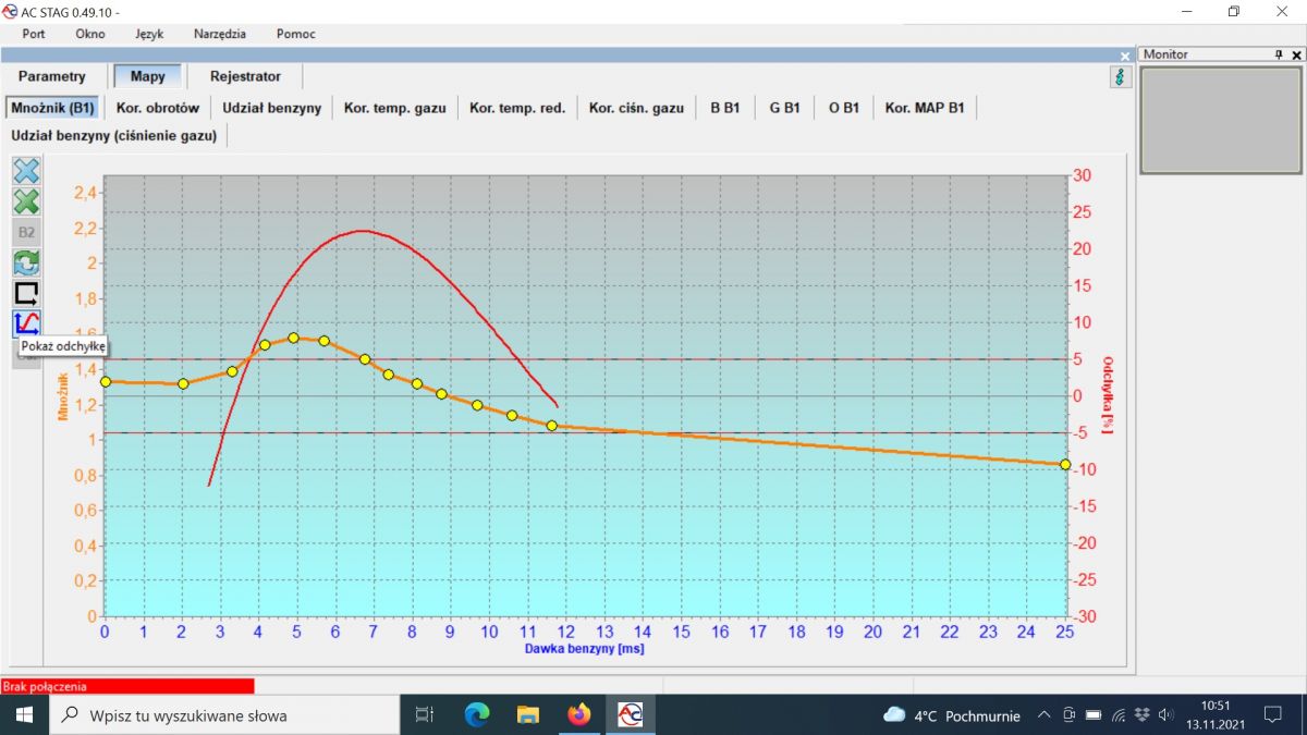

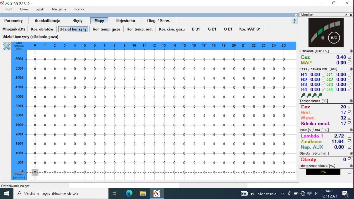

    Zrobiłem korekty.
    Mapy wyglądają ( tak mi się wydaje) zdecydowanie lepiej a odchyłka w granicach +/-5%
    Audi A3 1.6 102km +LPG STAG 4: Błąd ubogiej mieszanki, regulacja mapy gazowej, interfejs LPG Audi A3 1.6 102km +LPG STAG 4: Błąd ubogiej mieszanki, regulacja mapy gazowej, interfejs LPG

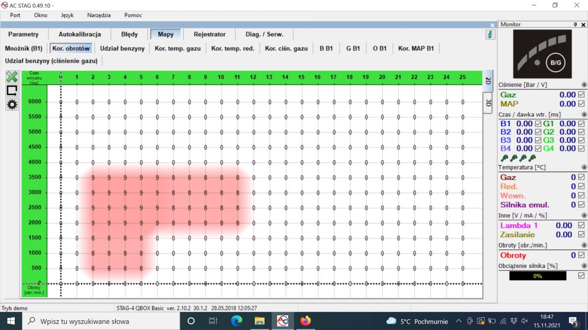

    Chciałbym jeszcze podpytać, bo mimo tego pojawia mi się błąd ubogiej mieszanki pow 135km/h. obroty pow 4,5tys. Jak ten punkt (tych 4,5tys ) odszukać na mapie gazowej? Jak ten moment znaleźć, żeby zwiększyć mnożnika gazu?

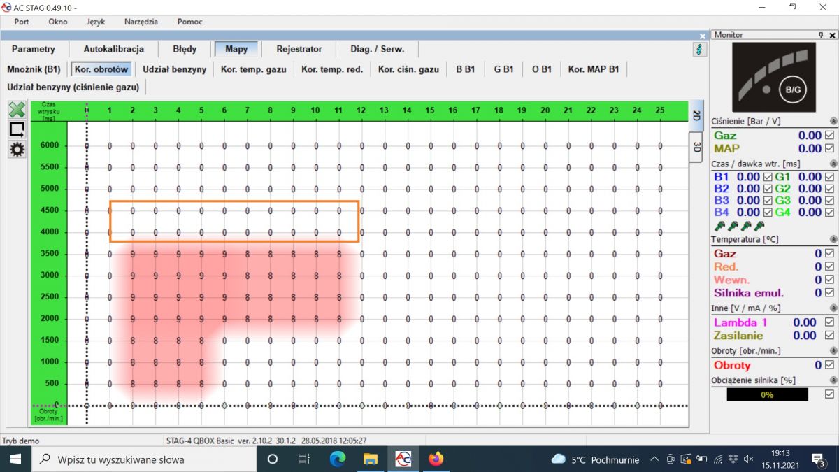

    I ostatnie pytanie korekta obrotów ( czy ten wykres poniżej dotyczy pracy silnika na wolnych obrotach?)
    Tu wpisane mam korekty+9 w określonych zakresach - po co te korekty?
    Może ktoś pomoże i wyjaśni
    Z góry dziękuje
    kemil napisał:
    W uzupełnieniu. Jaki będzie efekt jeśli dla zakresu zaznaczonego na czerwono ramką wprowadzę korektę+9 - czy w ten sposób wzbogacę pracę na gazie w zakresie obrotów (4-5 tys?)
    Reduktor w ogóle wyrabia? Skoro ktoś dał parametr "minimalne ciśnienie" tak nisko to podejrzewam że nie. Zmieniłeś to? W ogóle to ja bym dał najpierw trochę większe dysze wtryskiwaczy a potem obniżać ciśnienie robocze żeby mnożnik nie poszedł za nisko.
  • #10 19711056
    kemil
    Posty: 116
    Ocena: 24
    ociz napisał:
    Tak zmieniłem minimalne na 0,8. Można jakoś w prosty sposób sprawdzić czy reduktor daje radę? Może głupie pytanie ale czy rozwiązaniem byłoby zrobienie dotrysków benzyny przy większym obciążeniu?

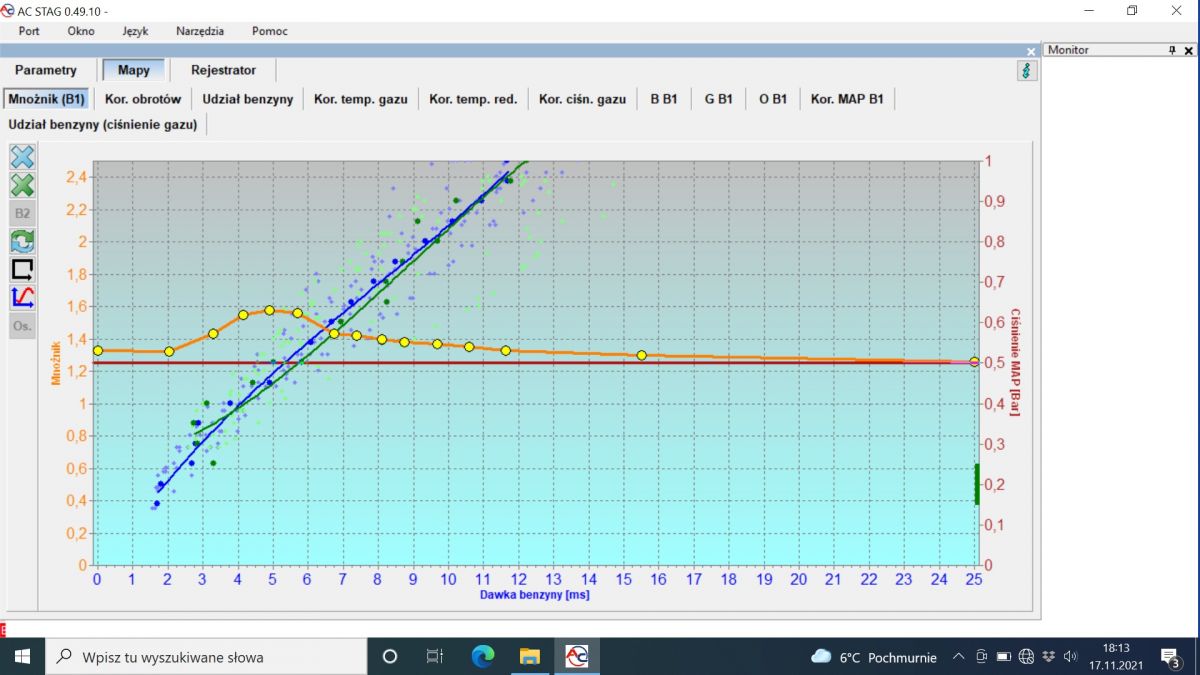

    kemil napisał:
    ociz napisał:
    Przejedź się podłączonym komputerem, potem po zatrzymaniu na zakładce "oscyloskop" możesz sobie na spokojnie przejrzeć co się działo przy większych obciążeniach z ciśnieniem, a nawet możesz to zapisać do pliku i wrzucić na forum.
    ok dziękuje za podpowiedź - tak zrobię

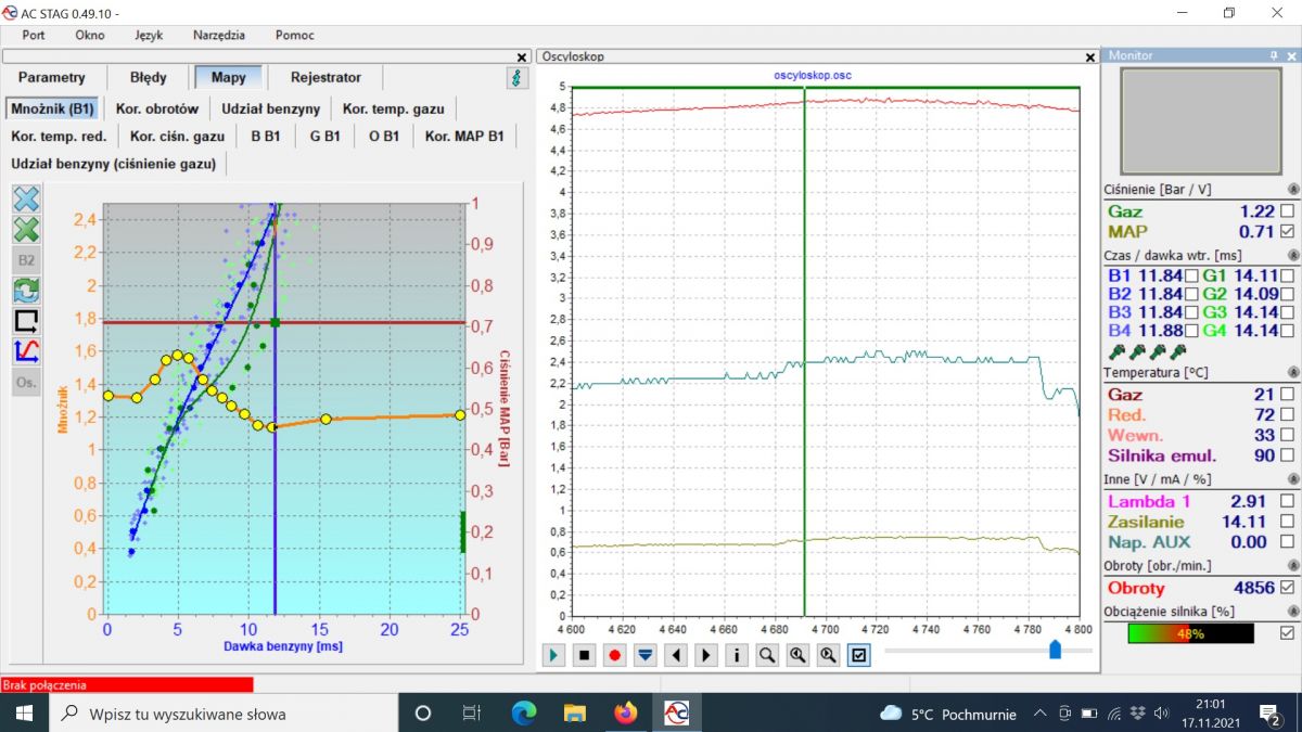

    Zrobiłem dziś zapis oscyloskopu - z 20 minutowej jazdy
    Błąd w vcd pojawił się przy 144 km/h
    Zrobiłem korektę regulacji. Teraz wygląda jak niżej
    Z oscyloskopu nie widać żeby ciśnienie gazu w reduktorze spadało drastycznie, ale proszę o pomoc i uwagi
    • oscyloskop.7z (89.88 KB) Musisz być zalogowany, aby pobrać ten załącznik.
    Jeszcze jedna uwaga i prośba o komentarz
    Dlaczego w tym zakresie linia mapy gazowej idzie tyle poniżej wyrysowanej ?
  • #15 19714924
    ociz
    Posty: 15844
    Pomógł: 1378
    Ocena: 3475
    Reduktor daje radę, ale dysze wtryskiwaczy za małe, już prawie na granicy zapętlenia, gdzie do pełnego obciążenia jeszcze daleko.

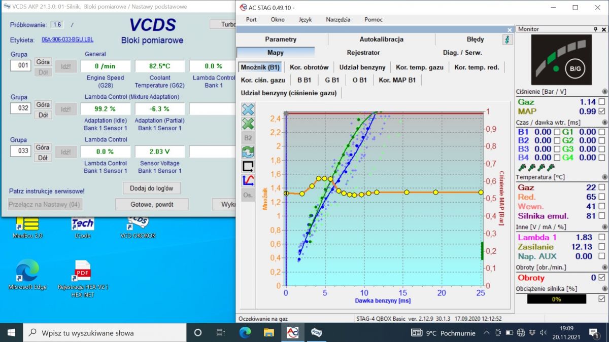

  • #22 19720051
    kemil
    Posty: 116
    Ocena: 24
    enhanced napisał:
    Narazie podreguluj mnożnik nie ruszając nic więcej dla tego zakresu co ci się rozjechało.
    Dopiero dziś miałem chwilę czasu. Nie otwieram nowego tematu. Chciałbym zapytać o kilka praktycznych porad.
    Podłączyłem VCDS kanał 032 - korekta długoterminowa, kanał 033 korekta krótka. Podłączyłem też AC Stag
    W załączeniu - korekta krótka zerowa bo na wyłączonym silniku.
    I teraz pytania
    1. Jadę autem na biegu no 3, 4, 5. przy określonych obrotach silnika i przełączam benzyna/gaz i tak długo koryguje dawkę gazu aż korekta krótkoterminowa w VCD będzie zmieniała się w zakresie ok 5% ? - dobrze myślę?
    2. Czy wystarczy ze zrobię to na jednym biegu np 3cim w różnych zakresach obrotów? Nie mam do pomocy drugiej osoby więc muszę to jakoś ogarnąć na autostradzie przy spokojnej jeździe.
    #23 19720109
    enhanced
    Posty: 10433
    Pomógł: 963
    Ocena: 880
    Ja bym zlogował do pliku obie korekty z obrotami podczas swojej jazdy a nie wymyślnej - masz już z grubsza regulację teraz to tylko dla pewności sprawdzić jak się korekty zachowują w zależności od obciążenia.
    Oczywiście normalna jazda a nie na jednym biegu. Zabawa na żywo wg mnie dla osób bardzo nudzących się - to przecież nie 1/2 generacja że nie ma automatycznej korekty dawki i to szybkiej na podstawie benzynowych wtrysków.
