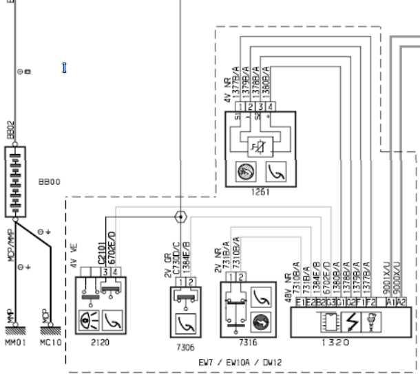

    Kawałek schematu Peugeota 407, element 1261 to "pedał gazu"
    Konstrukcja autorskiego pedału gazu na bazie dwóch potencjometrów - sugestie
    Zasilany stabilizowanym napięciem z ECU podwójny przetwornik, daje dwa, współbieżne w funkcji zmiany położenia sygnały o odmiennych wartościach napięcia- jeden sterujący, drugi kontrolny. Nie, to nie są potencjometry w sensie stricte. Element 7316 to zamontowane w "pedale gazu" zestyki pomocnicze do np. tempomatu, kick-down.
    Krzysztof Kamienski napisał:
    mam do czynienia ze sporą ilością joysticków przemysłowych wyposażonych w najwyższej jakości potencjometry i one też padają, nawet te drutowe z grafitową szczotką.
    Bo nie dość, że są "molestowane" przez operatora, to jeszcze często uszczelnienia puszczają i syf je dobija. Co dopiero jakby je dać pod but w aucie- kurz, wilgoć/woda i praktycznie ciągłe mękolenie podczas jazdy...
    V.

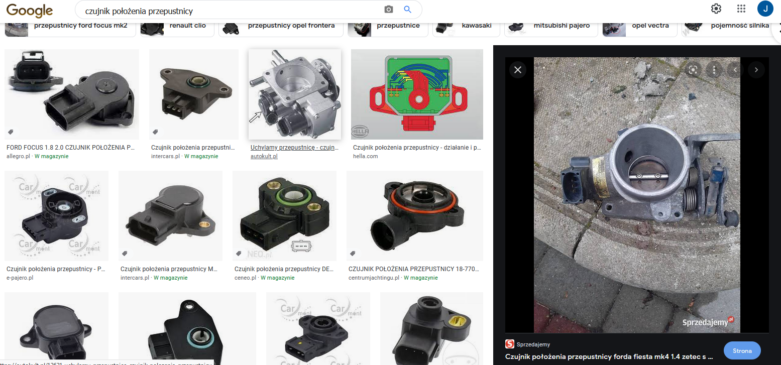

    jarek_lnx
    viayner napisał:
    chodzi ci o samochod elektryczny? bo w typowych "spalinowych" nie ma tam potencjometrow.
    Zawsze daje mi radochę jak ktoś pisze że czegoś nie ma.
    Element którego tam nie ma ;) nazywa się czujnik położenia przepustnicy i jest to potencjometr cermetowy, a wygląda tak:
    Taki właśnie chciałem zaproponować

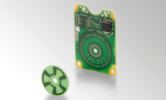

    Spotkałem też czujnik induktosynowy, który był wbudowany w przepustnicy elektronicznej (ustawianej silnikiem)
