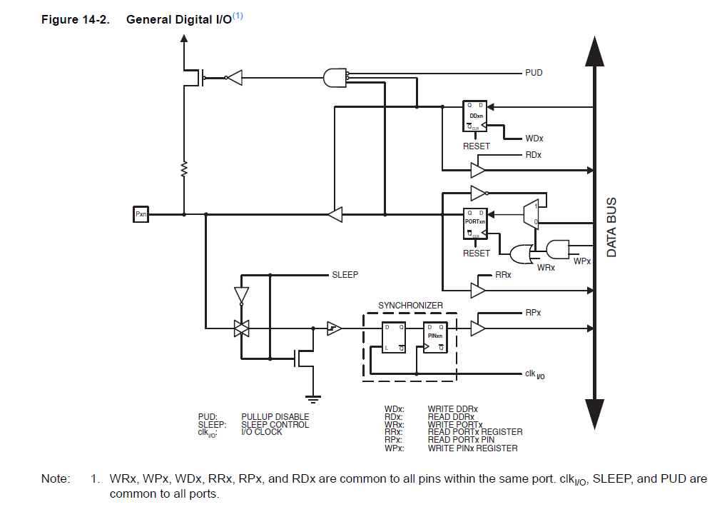

    Zmuszasz procesor do pobierania znacznie dużego prądu. 20mA na pin w porcie to duża przesad. Ja diody podłączone bezpośrednio do portu zasilam przez rezystor 4,7k , oczywiście daje te o podwyższone jaskrawości.
    A Ty, wychodzi że ciągniesz przez procesor ponad 100mA.
    Na poniższeym foto masz budowę wyjścia/wejścia, jak widać wszystko idzie przez bramki a nie tranzystory mocy.

    Myślę, że problem autora polega na tym, że te piny nie są ustawione jako wyjścia, lecz są wejściami z podciąganiem. Trzeba sprawdzić wartość rej. DDRx.

    Tak jak ci pisałem - najpewniej masz te piny ustawione jako wejścia z podciąganiem. Ponieważ rezystor podciągający jest rzędu 40 k, więc nie ma szans pociągnąć większy prąd. Ustaw te piny jako wyjścia i będzie ok. Najpewniej masz jakiś błąd w programie. Jeśli masz debugger, to przerwij wykonywanie programu i sprawdź odpowiedni rejestr DDR.
