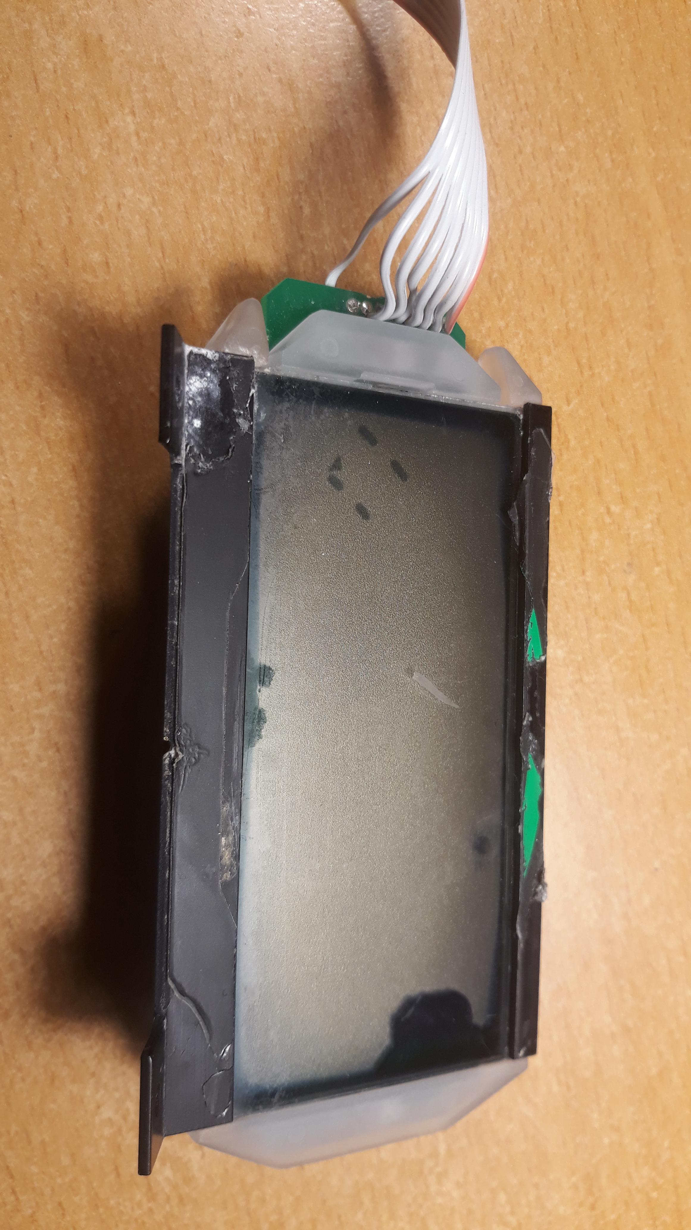

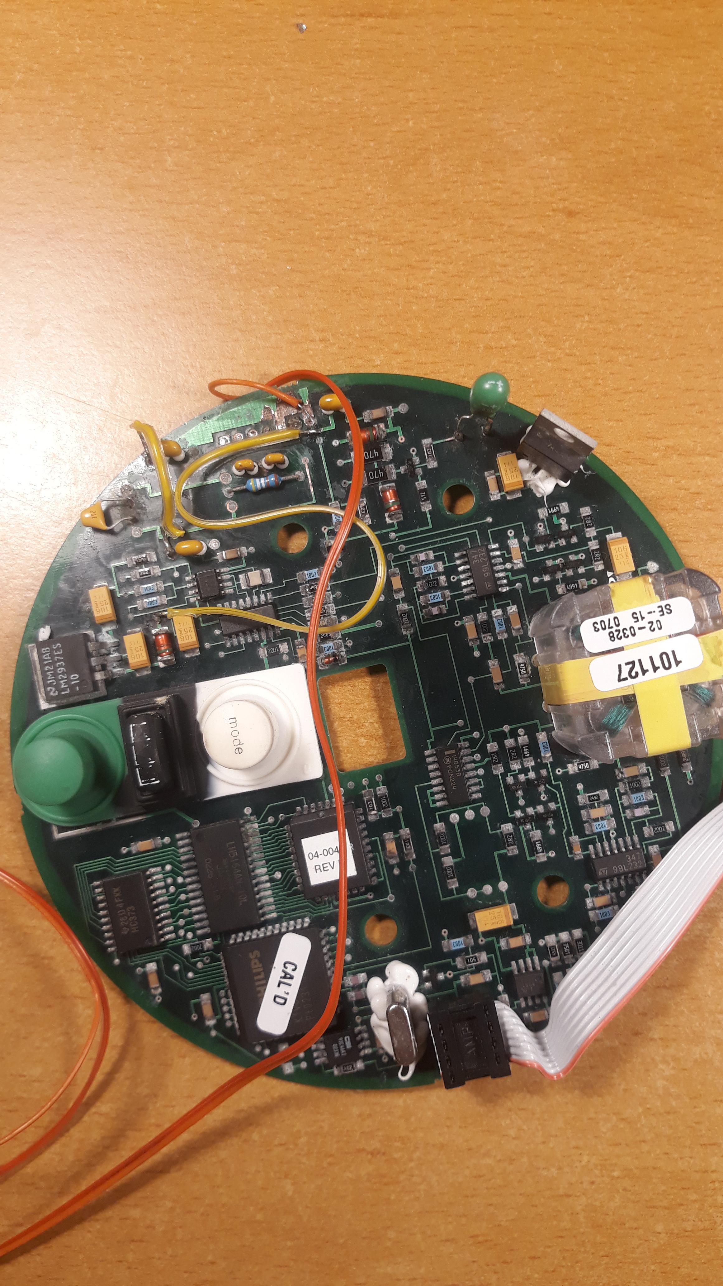

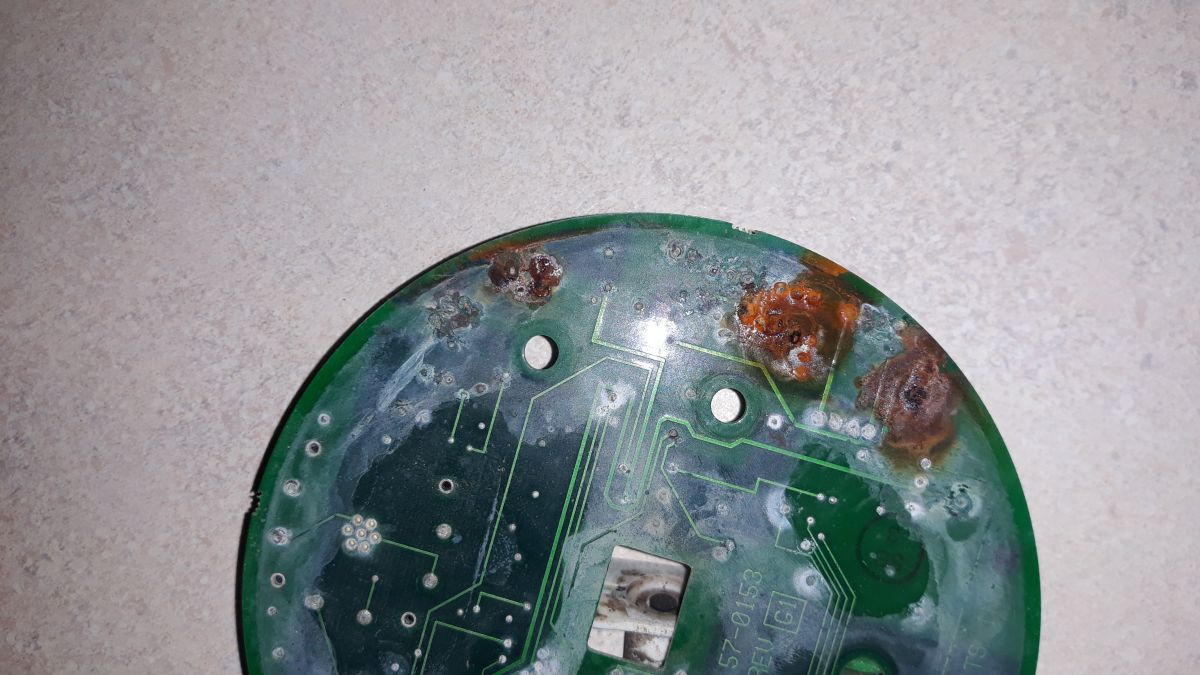

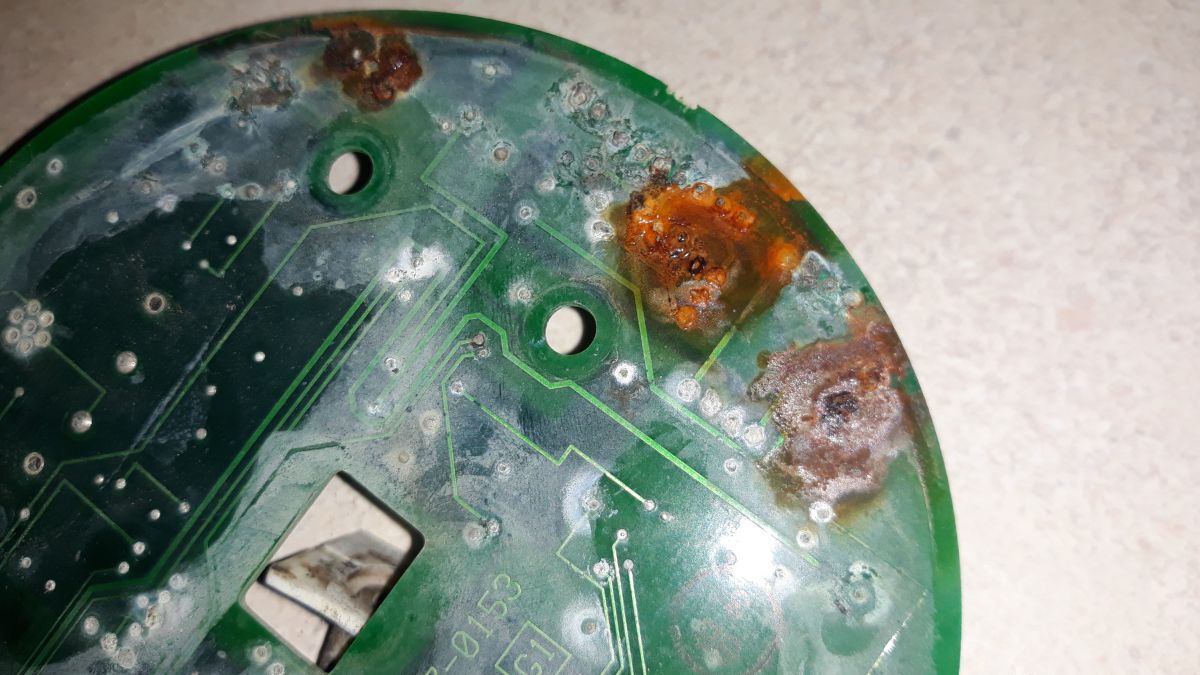

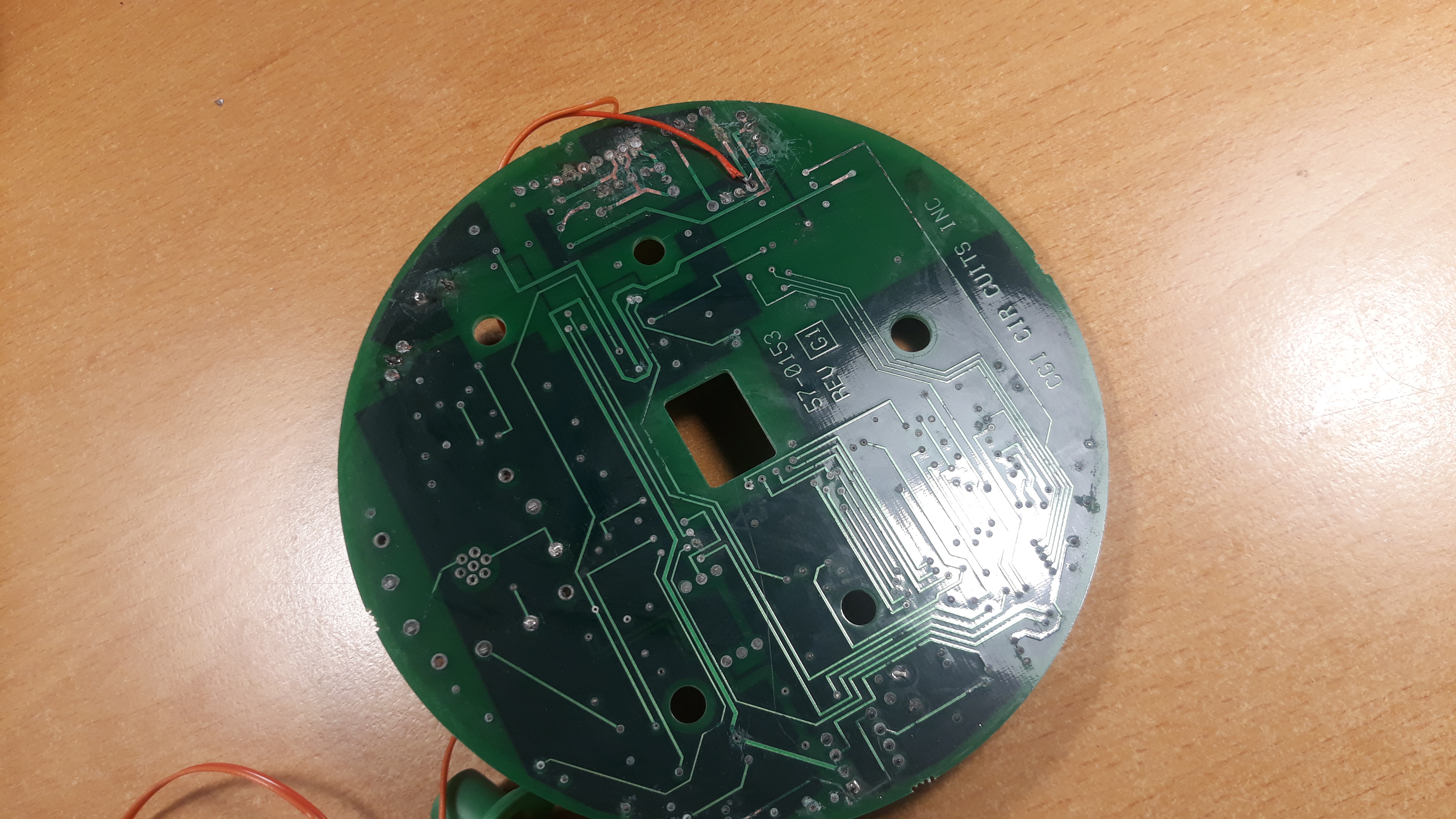

Wczyściłem polutowałem brakujące ścieżki i na wyświetlaczu pokazały się 4 kreski i strzałka jakiś pomysł gdzie można kupić taki lcd ? I jak to wydostać z tego aluminium
Luty poprawie później najpierw chcę uruchomić kompas ale bez wyświetlacza będzie ciężko. Suportu z avh napisał że nie wyśle nowego lcd. Tylko cały kompas naprawiaja .... szacunkowy koszt 300 - 400$

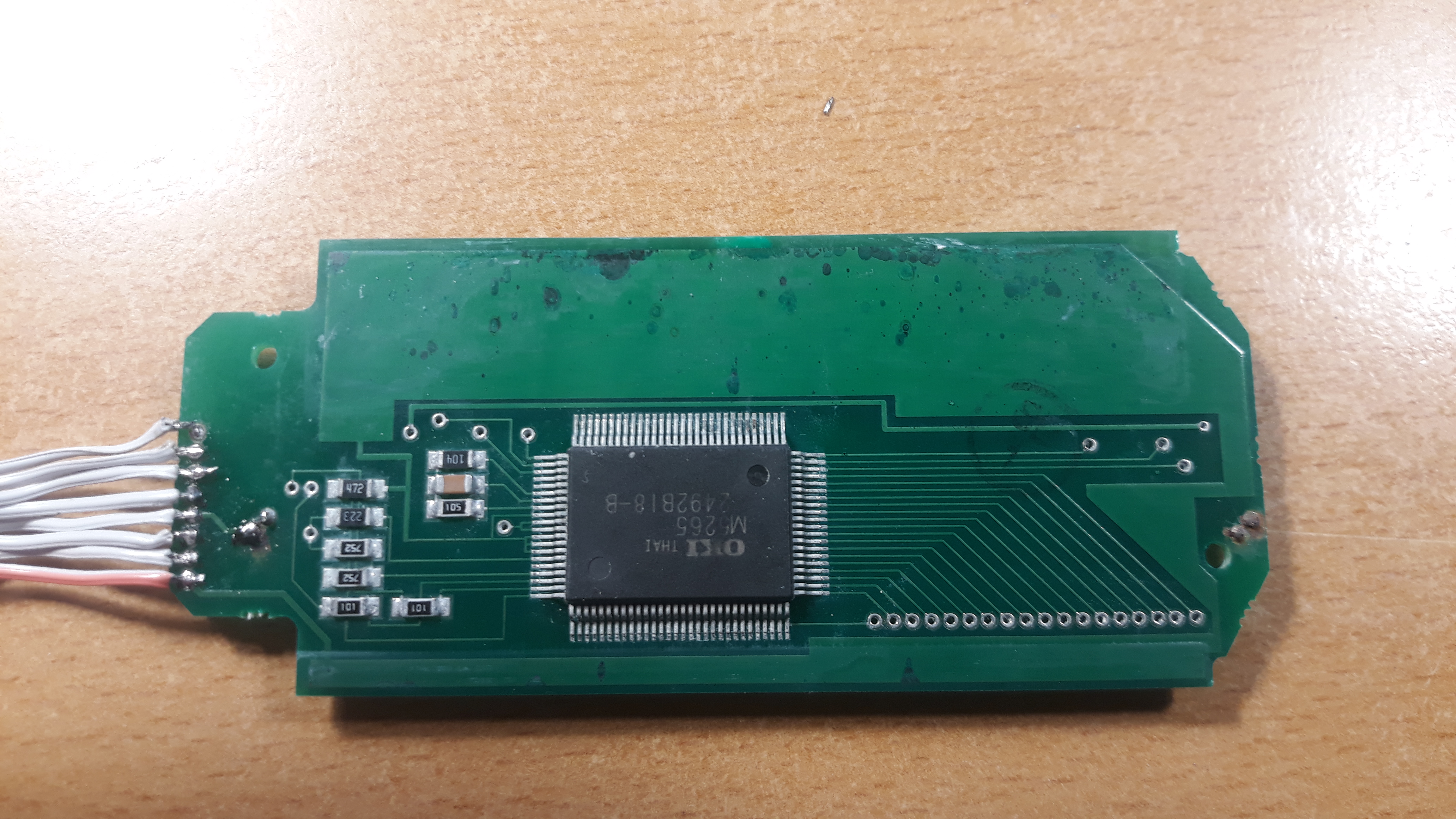

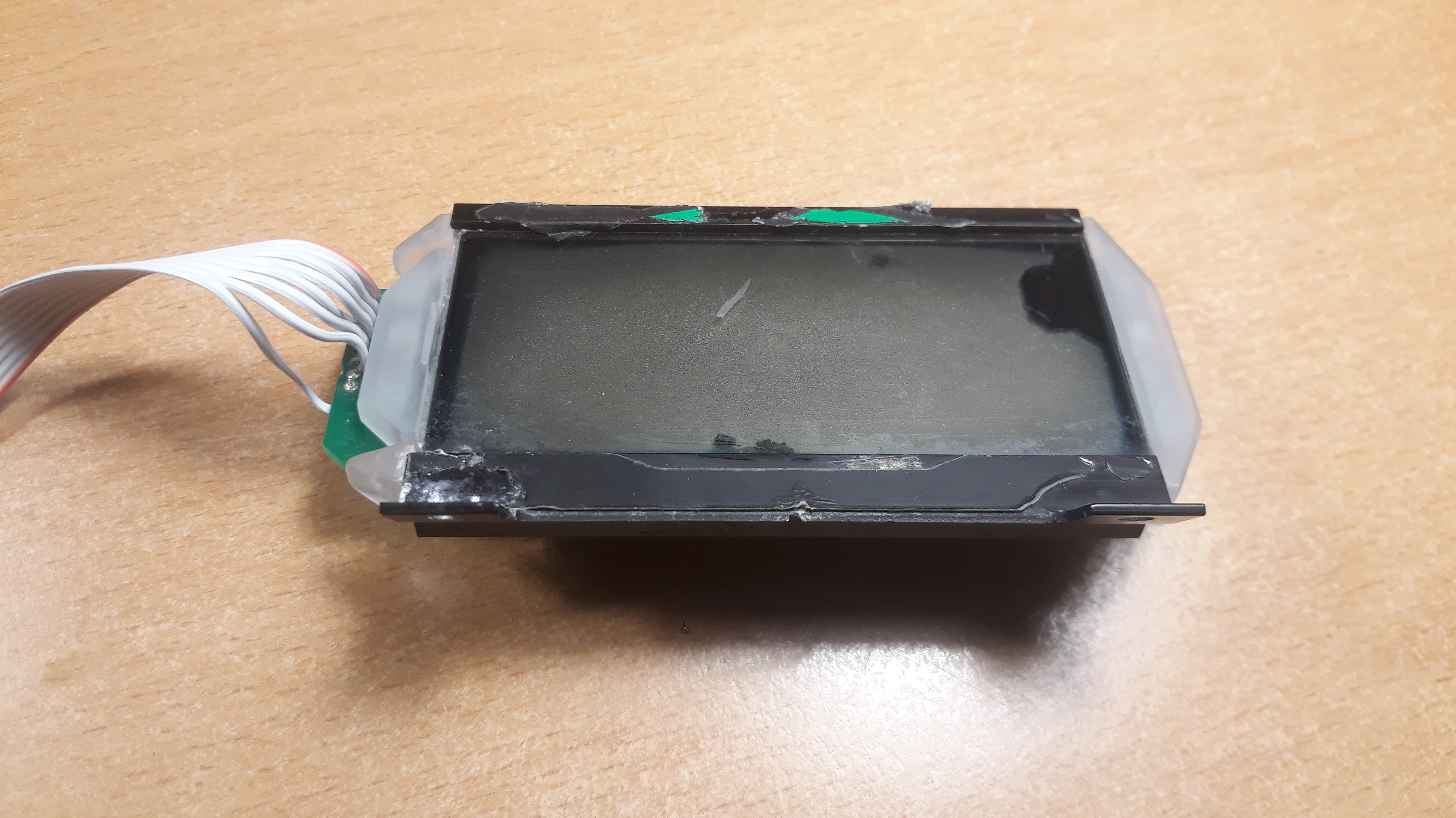

Przy pomocy suszarki do włosów udało mi się wyciągnąć wyświetlacz jest na układzie oki m5265 zardzwial nawet te silikony miały ślady korozji czyszczenie poprawiło trochę obraz ale nie wiem jak się nazywa szukałem na aliexpres ale nic podobnego nie widzę. Co ebay są ale w takim samym stanie A mam 2 takie do naprawy.
