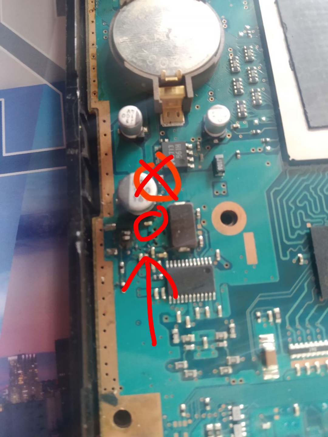

    Od płyty głównej był oderwany wentylator, który po przymocowaniu się nie kręcił. Kupiłem też nowy, identyczny i to samo. Wydaje mi się, że może to być wina jakiegoś bezpiecznika, ale nie mogę go zlokalizować. Wcześniej wymieniałem w tej konsoli bezpiecznik od przycisku Power. Może być to wina bezpiecznika od wentylatora? Jeśli tak to jak go znaleźć?
    Posiadam konsolę PS2 Slim Model 77004. Płyta główna GH-052-42. Poniżej załączniki starego i nowego wentylatora.
    SONY PS2 Slim 77004 - Lokalizacja bezpiecznika od wentylatora w PS2 Slim 77004 SONY PS2 Slim 77004 - Lokalizacja bezpiecznika od wentylatora w PS2 Slim 77004

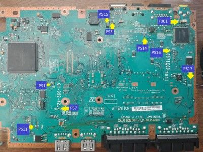

    wrzosu2777
    Poziom 3  
    To jest mój model płyty z zaznaczonymi bezpiecznikami, może to któryś z tych?

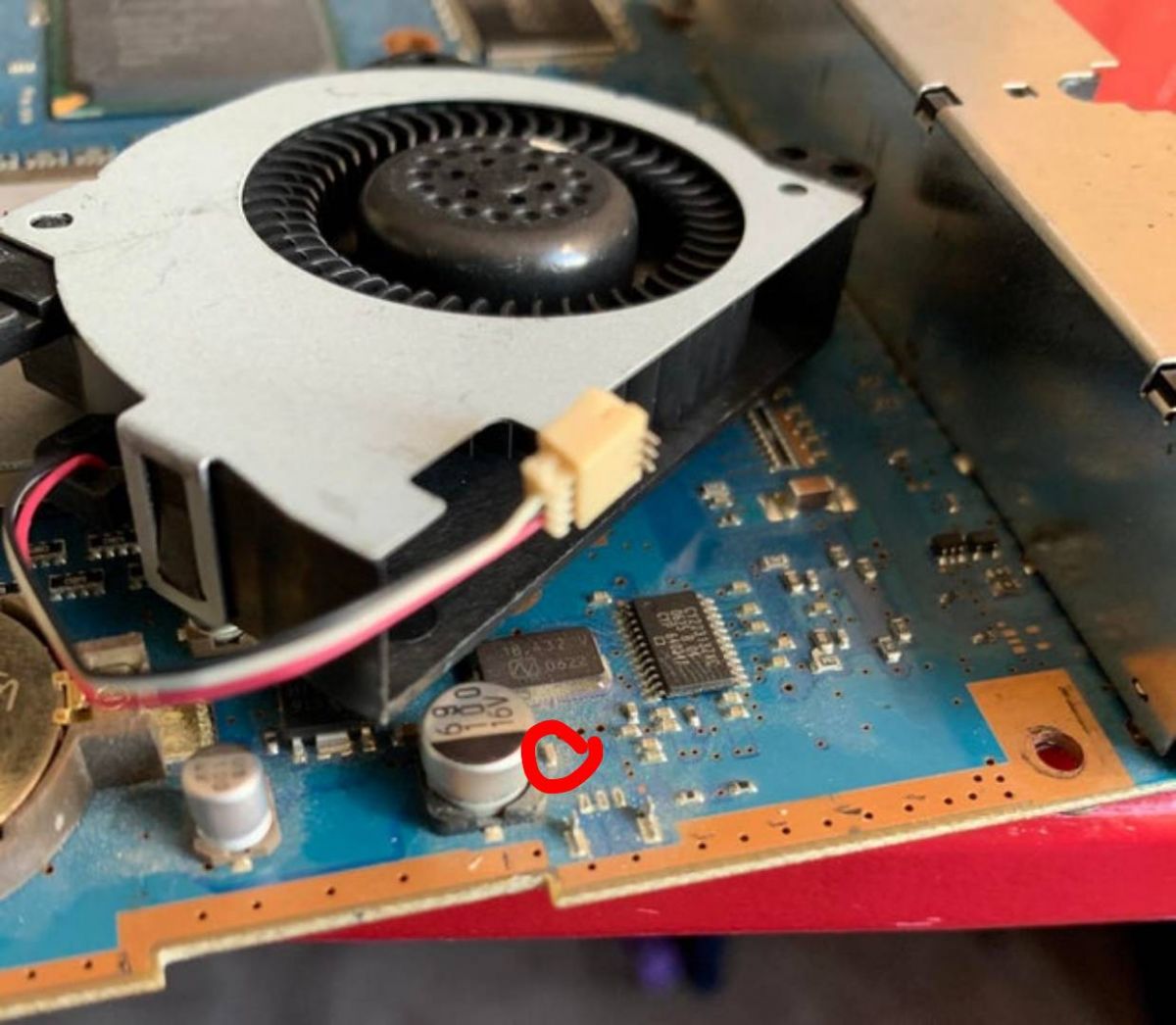

  • #7 19859904
    bubu1769
    W drugim poście dałem ci zdjęcie na którym zaznaczyłem miejsce w którym powinien być bezpiecznik od wentylatora, zaraz obok samego złącza wentylatora.
    Dokładnie o ten element mi chodzi
  • #8 19955516
    wrzosu2777
    Poziom 3  
    Witam ponownie. Więc moja płyta wygląda tak, trochę się różni. Nie wiem czy to wina tego małego bezpiecznika na dole, bo nie ma sygnału od miernika, ale większość bezpieczników tej wielkości też nie mają dźwięku. Czy może ten który zaznaczyłem, ale on ma dźwięk SONY PS2 Slim 77004 - Lokalizacja bezpiecznika od wentylatora w PS2 Slim 77004
