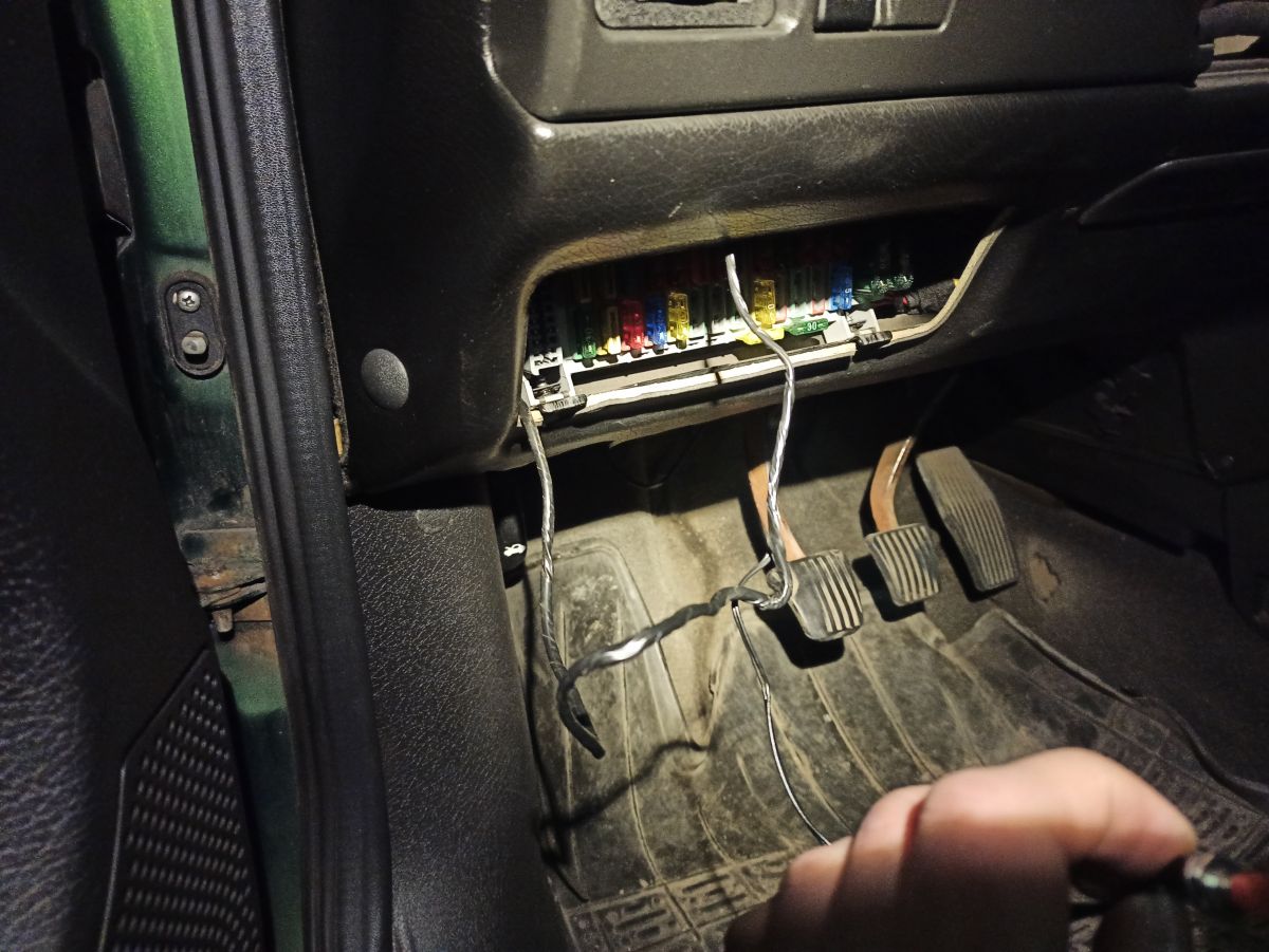

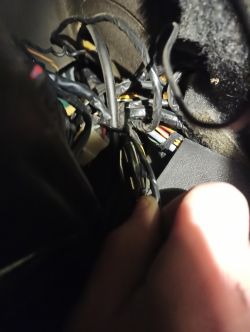

  • #10 19708581
    Czuprynski96
    Poziom 5  
    absolutnie niczego się nie dowiedziałem 😐
    Do stacyjki nie idzie żaden kabel od alarmu. Te dwa kabelki idące w górę od przycisku reset, to zasilanie diody.
    Alarm Silicon w Opel Astra F - pilot nie działa mimo resetu i wymiany baterii
    te co idą dalej wgłąb... Idą gdzieś dalej wgłąb. Na zdjęciu trzymam te kable w ręku.
    Nie będę rozklejał tych taśm i szukał gdzie co idzie, bo coś popsuję. Może po tych zdjęciach coś ktoś rozkmini... Ja nie wiem co mam z tym robić ani czego szukać.
    Alarm Silicon w Opel Astra F - pilot nie działa mimo resetu i wymiany baterii Alarm Silicon w Opel Astra F - pilot nie działa mimo resetu i wymiany baterii Alarm Silicon w Opel Astra F - pilot nie działa mimo resetu i wymiany baterii
    Próbowałem go zresetować odłączając akumulator. Po odłączeniu akumulatora wył, podłączyłem zasilanie i znowu nie mogłem jak wtedy uruchomić silnika. Wcisnąłem reset, silnik ruszył, ale pilot jak nie działał, tak nie działa...
    W normalnym samochodzie bym dał to specowi, ale to jest moje pierwsze auto, które tanio kupiłem. Chcę odkładać na inne, a nie ładować w TO. Jednak otwieranie i zamykanie takiego samochodu z kluczyka, to już trochę wiocha i trzeba to zrobić. Jak nikt nie rozkmini co tu zrobić, to dam to specowi, może nowy alarm mi wstawi czy coś...

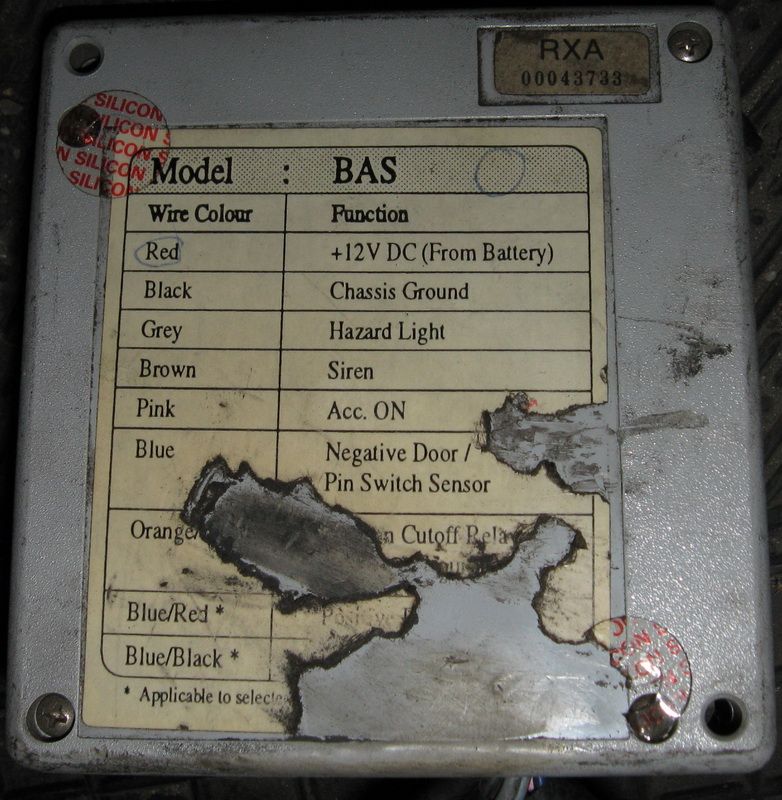

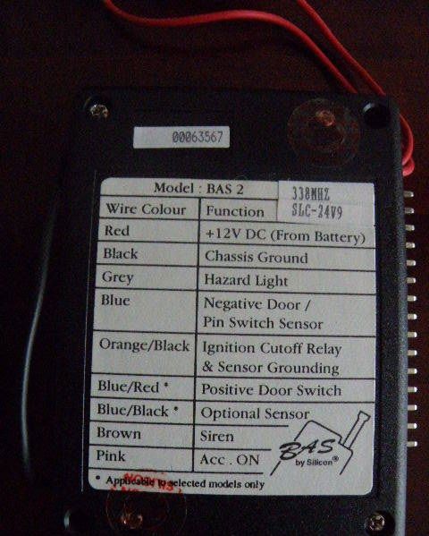

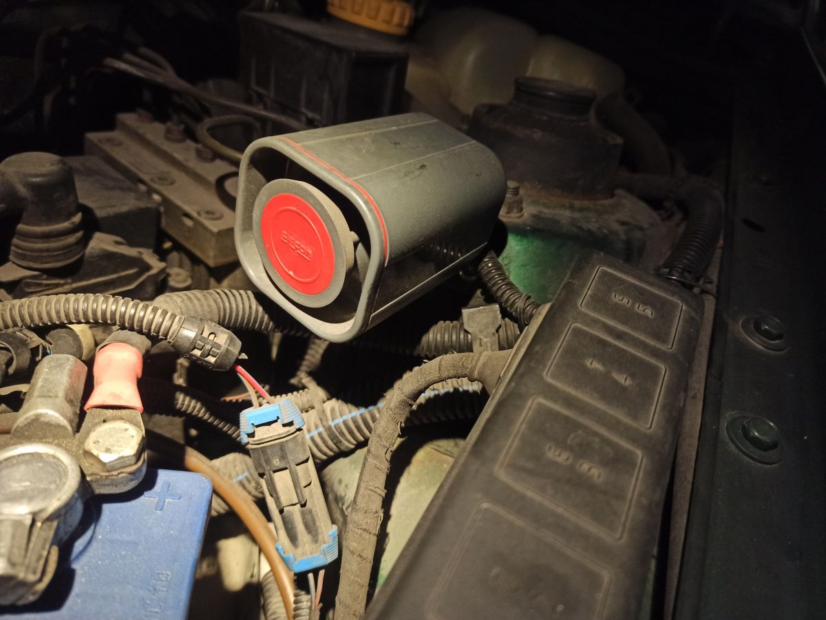

    #11 19711646
    CameR
    Gdybyś wykazał odrobinę zainteresowania własnym problemem, to odszukałbyś centralkę i przeczytał jaki to model.
    Każda centralka Silicona posiadała naklejkę z wpisaną nazwą.
    Czuprynski96 napisał:
    Silicon, pilot z trzema przyciskami pod klapką, wysuwana antenka
    Prawdopodobnie Prelude, BAS lub BAS2
    Piloty miały podobną obudowę ale różniły się wnętrzem.
    Piloty nie były zamienne, inne były też procedury kodowania pilotów.
    Rozbierz chociaż obudowę pilota i zamieść zdjęcie płytki pilota.
    Stare centralki Silicon'a były produkowane w wersjach "zwykłych" i ARS.
    Inny był kolor diody pilota, inna częstotliwość pracy, system kodowania, symbol układu scalonego, wzór płytki PCB ... (Kod zmienny lub dynamicznie Kelooq)
    Pomogłem? Kup mi kawę.

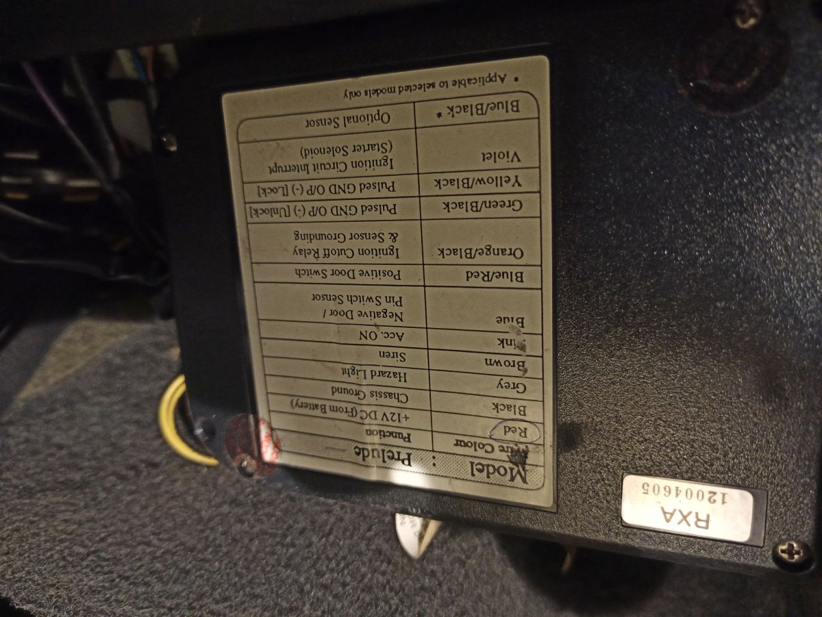

  • #13 19721594
    Czuprynski96
    Poziom 5  
    Silicon Prelude. Posprawdzałem czy wszystkie wtyczki są powtykane, sprawdziłem czy czarny kabel łączy się z masą, czy jest napięcie między czerwonym, a masą... To wszystko co mogłem sprawdzić chyba. Alarm Silicon w Opel Astra F - pilot nie działa mimo resetu i wymiany baterii
    Przepraszam za odwróconą fotę. Leżałem pod kierownicą w dziwnej pozycji.
    On wydaje się działać, tylko po prostu z jakiegoś powodu uznał, że nie będzie reagował na pilota. Szukałem w internecie innego sposobu programowania pilota- nic nie znalazłem. No kurde mówię, to nagle się stało. :/

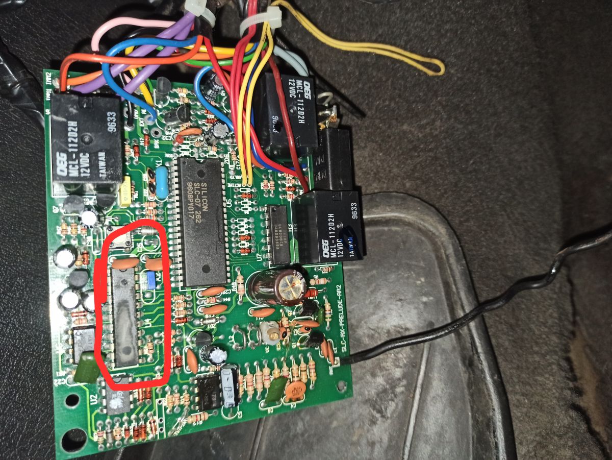

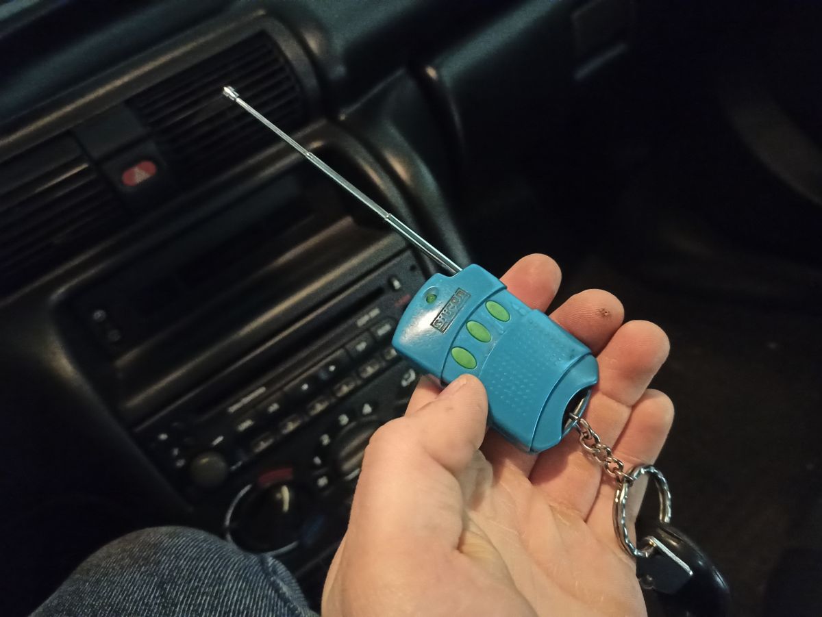

    Czuprynski96
    Poziom 5  
    Pilot nie upadł. Rozebrałem go i poprawiłem wszystkie luty, które wzbudzały moje podejrzenia. Tak jak mówiłem radio reaguje na pilota, więc jakieś sygnały on wysyła.
    To, co wzbudziło moje podejrzenia, to ten scalak w centrali zaznaczony na fotce. On powinien mieć taką białą plamę? Wszystkie pozostałe scalaki mają widoczne napisy, więc jakby chcieli w fabryce tak zamazać napisy, to zrobiliby tak na wszystkich? Może to ślad przegrzania? Luty na płytce lśnią jak lusterka.
    #16 19721789
    Ireneo
    Jak trzymasz kilka sekund przycisk na pilocie to przygasa dioda i czy widać jej migotanie?Czy po prostu mocno świeci i nie przygasa po tych kilku sekundach?Nowa o diodzie w pilocie.
  • #17 19721893
    Czuprynski96
    Poziom 5  
    Nie przygasa, cały czas świeci delikatnie zmieniając jasność, w tempie zakłóceń jakie są słyszane w radiu powodowane przez niego.
  • #18 19722373
    wiesiekj
    Podaj symbol scalaka z pilota
    #19 19722560
    Ireneo
    Spróbuj go wpisać na nowo przyciskiem w centralce.
  • #20 19722754
    Czuprynski96
    Poziom 5  
    Scalak z pilota:
    HCS361
    I/SN0151
    310
    Jak zrobić te wpisanie z przyciskiem na centralce? Próbowałem z tym przyciskiem tej samej procedury jak z resetem. Tzn. : otwarte drzwi kierowcy, stacyjka na "zapłon", wciskam przycisk na parę sekund, potem wciskam "odblokuj" na pilocie. Efekt- brak. A co z tą plamą na scalaku centralki? Powie ktoś? To normalne jest?
    #21 19723773
    wiesiekj
    To jest koder kodu zmiennego, padały jak muchy (w pilotach) - tylko wymiana scalaka lub pilota
    Ok, już jakieś konkrety... Ale co powiesz o tym, że radio reaguje na to jak wciskam przyciski w pilocie? Wysyła sygnał, ale nie taki jak trzeba? Może coś powiesz o tym scalaku którego zaznaczyłem na fotce kilka postów wyżej? Wygląda na spalony?
    #23 19724045
    wiesiekj
    Sam tego nie ogarniesz. Trzeba sprawdzić pilota na testerze. Scalaka nigdzie nie kupisz - tylko serwis lub używka. Szukaj Elco-Exim, impoter.
    Uważam, że taniej wyjdzie wyciąć Silicona i wstawić nowy alarm lub samo sterowanie zamka centralnego. Kiedyś nowy pilot kosztował ponad 100
