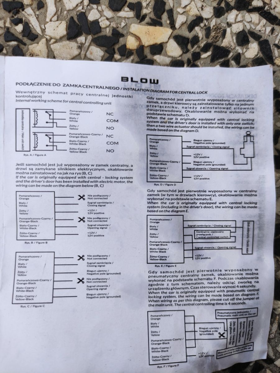

    Witam, posiadam Skodę Roomster z 09r. Kupiłem sterownik Blow S4 aby móc otwierać z pilota, nie z klucza. Jak podłączyć go w drzwiach kierowcy aby działał?

    Niebiesko/żółty kabel w wiązce przewodów wychodzących z drzwi kierowcy.
    Zamykanie - masa
    Otwieranie - masa przez rezystor 180 Ω.

    radnypiotr85
    Przez opis
