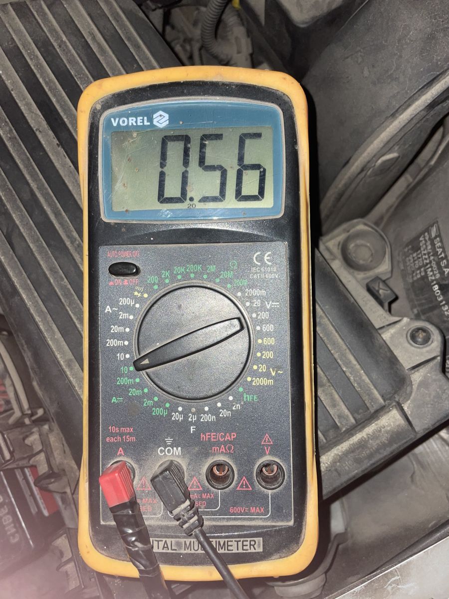

    Witam panowie. Potrzebuje pomocy ze złodziejem prądu. Przepatrzylem wszystkie bezpieczniki te koło kierownicy , pod komora silnika jak i pod kolumna kierownicy. Wszystko pokazuje na mierniku 0.00 albo 0.01 przy kontroli na bezpiecznikach a jak zamknę samochód z centralnego i multimetr podłączę do bieguna ujemnego a druga wtyczkę do kabla masowego to multimetr zaczyna skakać od 1.24 do 0.56a przez 10 minut wartości niżej nie spadła i tak jakby ustabilizowała się. Jakieś pomysły gdzie szukać jeszcze ? Odłączenie całkowicie radia oryginalnego aura nic nie daje dalej wartość 0.56

    Mimo opisu nadal mało konkretów musisz uśpić auto i mierzyc prąd po ok 5 minutach po zamknięciu, ewentualnie później wyjmować bezpieczniki i sprawdzać przy którym pobór zmaleje. Nic więcej się nie da podpowiedzieć.

    No ja robiłem kolego tam ze wyciągałem bezpiecznik i za bezpiecznik wkładałem multimetr i tak jak wyżej pisałem na bezpiecznikach 0.01/ 0.00

    Na Twoim miejscu wyciągał bym bezpieczniki i sprawdzał kiedy jest mniejszy pobór prądu . Pozdrawiam
