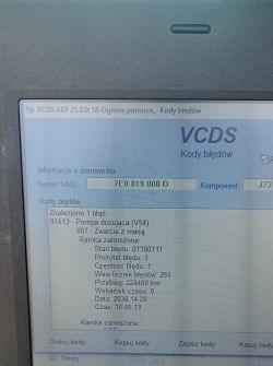

    Witam padła mi pompa dozująca paliwo w Webasto, wymieniłem na nową ciągle wywala mi błąd 007 zwarcie z masą.
    Pomoże ktoś rozwiązać ten problem ?

    Ja z takim samym błędem miałem uszkodzony sterownik, sprawdź jeszcze instalacje czy po drodze coś nie jest uszkodzone.

    Usterka sterownika. Kosz naprawy sterownika u elektronika 30zl dziękuję za pomoc
