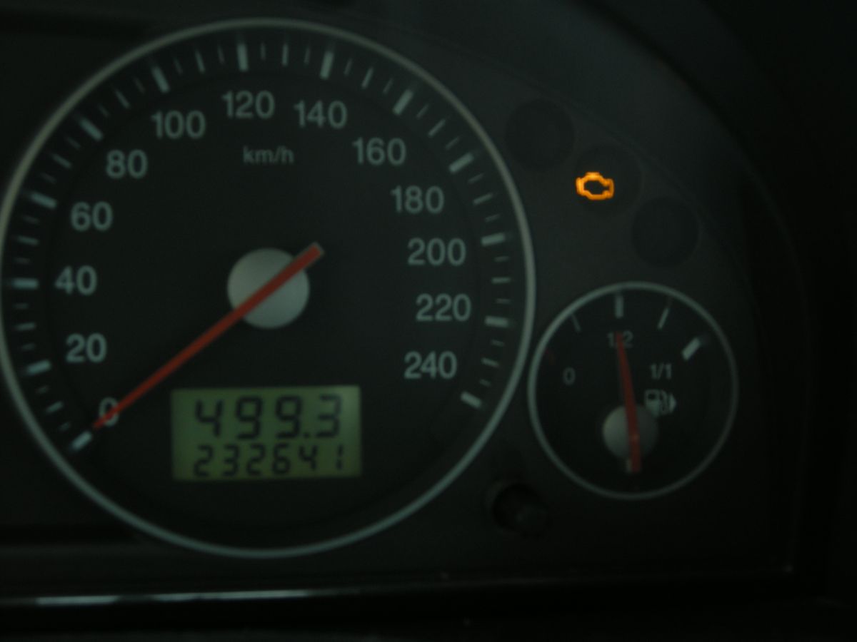

    Mam podobny problem, tylko że nie w fokusie a w mondeo mk3 i u mnie odczyt z kompa informuje o problemie z zaworem egr
    Też czyściłem. Błąd kasowałem. Też mnie irytowało, że kontrolka check zapala się po skasowaniu.
    Też silnik pracuje ok
    No cóż w tym momencie "odpuściłem" sobie.
    No, ale faktycznie z początku kontrolka check bardzo mnie irytowała.
    Ford Focus MK3 2013 1.0 Ecoboost: Błąd sondy lambda - podłączenie do komputera, zimne luty Ford Focus MK3 2013 1.0 Ecoboost: Błąd sondy lambda - podłączenie do komputera, zimne luty A teraz sobie świeci.
    sorry za mało konkretne wsparcie, lecz poza konkretnym "psychiczne" też się przyda.
