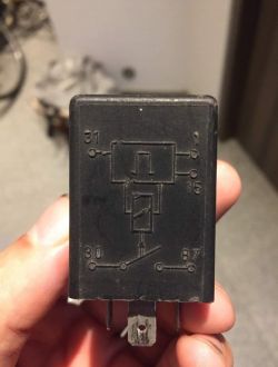

    Witam serdecznie,
    problem z przekaźnikiem. ( numer częsci 433906059 lub 3.300.300 przekaznik pompy paliwa. 30 na dole 87 góra, po lewej 1, po prawej 15 i pod niej 31 mały.)
    Gdy ręcznie docisnę w środku to miernik mówi że styka 30 a 87.
    Po podaniu prostownikiem 12v na 15 oraz 1, oraz masy na 31 - nie zamyka się przekaźnik i nie styka 30 i 87.
    Na 1 ma iść sygnał z cewki zapłonowej który ma odcinać pompę w razie gdy padnie silnik, czyli triggeruje cały układ. podejrzewam że może coś nie tak sprawdzam. Planuję polutować styki. Będę wdzięczny za sugestje

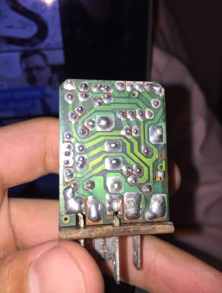

    podlutowałem trochę co mogłem, miernikiem ciągłość po ścieżkach pomierzyłem...
    kiedy zamieniam polaryzację prostownika 12v podaję na 31, oraz masy na na 15 oraz 1 - jest wyraźny dźwięk, czy mogę przy takim podpięciu coś uszkodzić? tylko przyłożyłem

    To nie jest "przekaźnik" tylko elektroniczny moduł sterujący, który zawiera w sobie przekaźnik. Przede wszystkim, zasilnie z akumulatora lub lepiej, z zasilacza warsztatowego, nigdy z prostownika do akumulatorów (jeśli tak go zasiliłeś, to już w tym momencie pewnie był do śmieci).
    Rezystancje nie są tu kluczowe. Po podaniu zasilania przekaźnik powinien się załączyć i po kilkunastu sekundach wyłączyć, podanie impulsu na pin 1 powinno go ponownie na jakiś czas załączyć. Ciągle impulsy na pinie 1 powinny go utrzymywać w stanie załączonym.

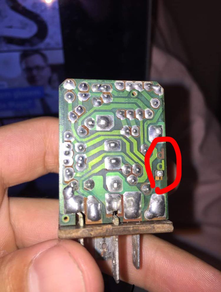

    A czy prypadkiem nie brakuje mi lutu na płycie tam gdzie jest litera P? Naprawa przekaźnika pompy, vag - porsche 924, próba naprawy przekaźnika

    Chętnie bym zastąpił czymś takim, tylko jeśli numery się zgadzają, czy oznacza to, że mogę spokojnie podpinać nawet jeśli są w innym układzie? ponieważ nawet ten zamiennik jest nieco inny w układzie. Generalnie powinno się chyba posiadać taką wiedzę by porównać ich płyty i stwierdzić czy wykonują taką samą funkcję. Zanim sprawdzałem z prostownikiem był w samochodzie i nie działał
  • #20 19708987
    piotrekwoj1
    Nie nie brakuje. Podając odwrotnie zasilanie uwaliłeś na 100% tranzystory i pewnie NE555. Już miałeś napisane części do tego to koszt 20 zł bez przekaźnika bo pewnie jest sprawny. Bez przesady to nie statek kosmiczny tylko układ z kilku elementów a temat juz ma 19 postów i nadal nic nie zrobiłeś. Twoje pomiary nic nie wnoszą. Nie masz pojęcia to kup drugi lub oddaj do kogoś kto to ogarnie w 15 minut.

    Zrobiłem obrazek, ilustrujący różnicę w wyprowadzeniu. Po lewej jest ten z linku, a po prawej z właściwym układem. Jak widać jest różnica. Pytanie: czy wtedy po prostu podpinać wg. numeru? Chodzi mi o to, że w moim przypadku na styk nr.1 idzie sygnał z cewki triggerujący, co chyba nie jest często spotykane w tych autach, stąd pytanie o różnice wnętrz.

    Tak, podłącz w/g oznaczeń. Te oznaczenie są uniwersalne, 1 to zawsze jest sygnał z przerywacza/na cewkę (czasem oznaczany 31b), 15 to zasilanie po stacyjce, 30 to stałe zasilanie, a 31 to masa. Dodatkowo 87 (i ew. 87b) to wyjście przekaźnika normalnie otwarte (n.o.), a 87a - normalnie zwarte (n.c.).
    Przy takim prostym sterowaniu pompy paliwa (bez "komputera"), zawsze na "przekaźnik" pompy przychodzą impulsy z cewki.

    Po przelutowaniu wszystkiego na nowo sprawdzałem z akumulatorem i nic nie klika. Już przeglądałem zamienniki ale stwierdziłem, że spróbuję założyć do samochodu i chyba wszystko działa. Pompa paliwa ożyła, więc wnioskuję, że przekaźnik chodzi. Tzok fajnie tam jest opisane rzeczywiście na stronie volvo, więc
    wniosek jest taki - że nie jest tak proste sprawdzenie tego przekaźnika, ponieważ sygnał z cewki jest nie stały i przy podpięciu 12v w ramach testu przekaźnik nie działa. Jeśli diagnoza się zmieni to zrobię update
