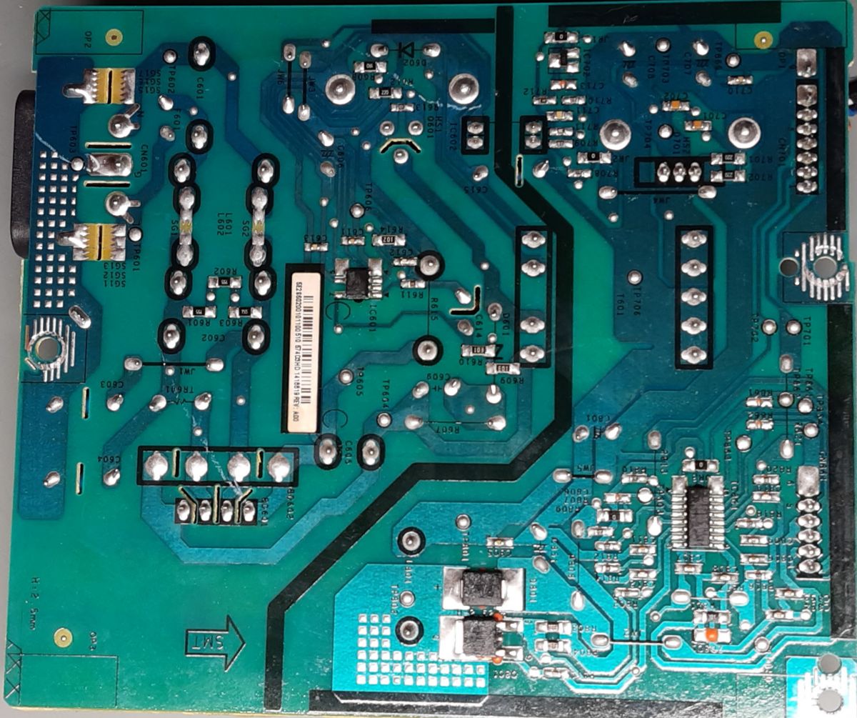

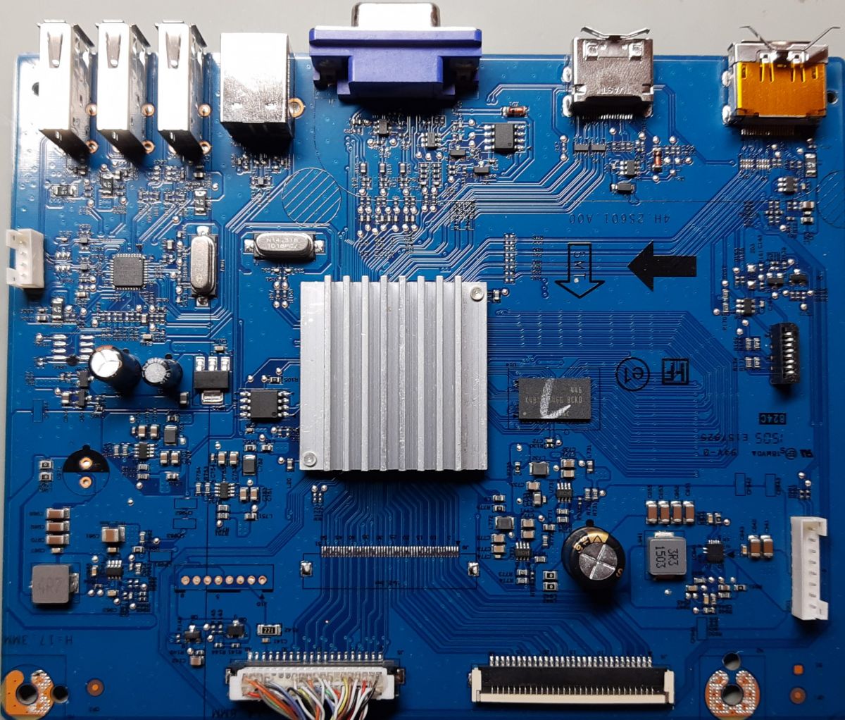

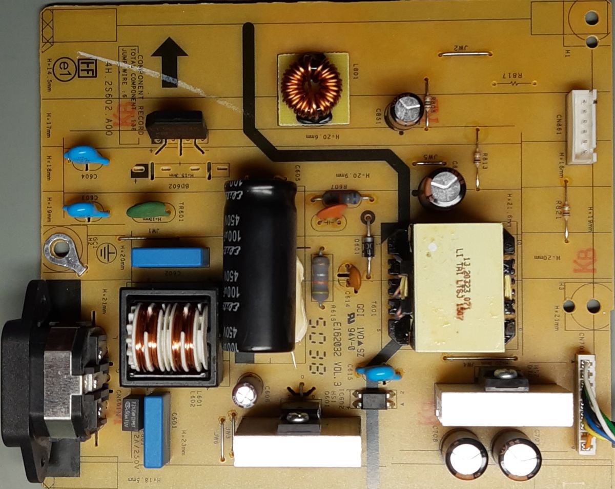

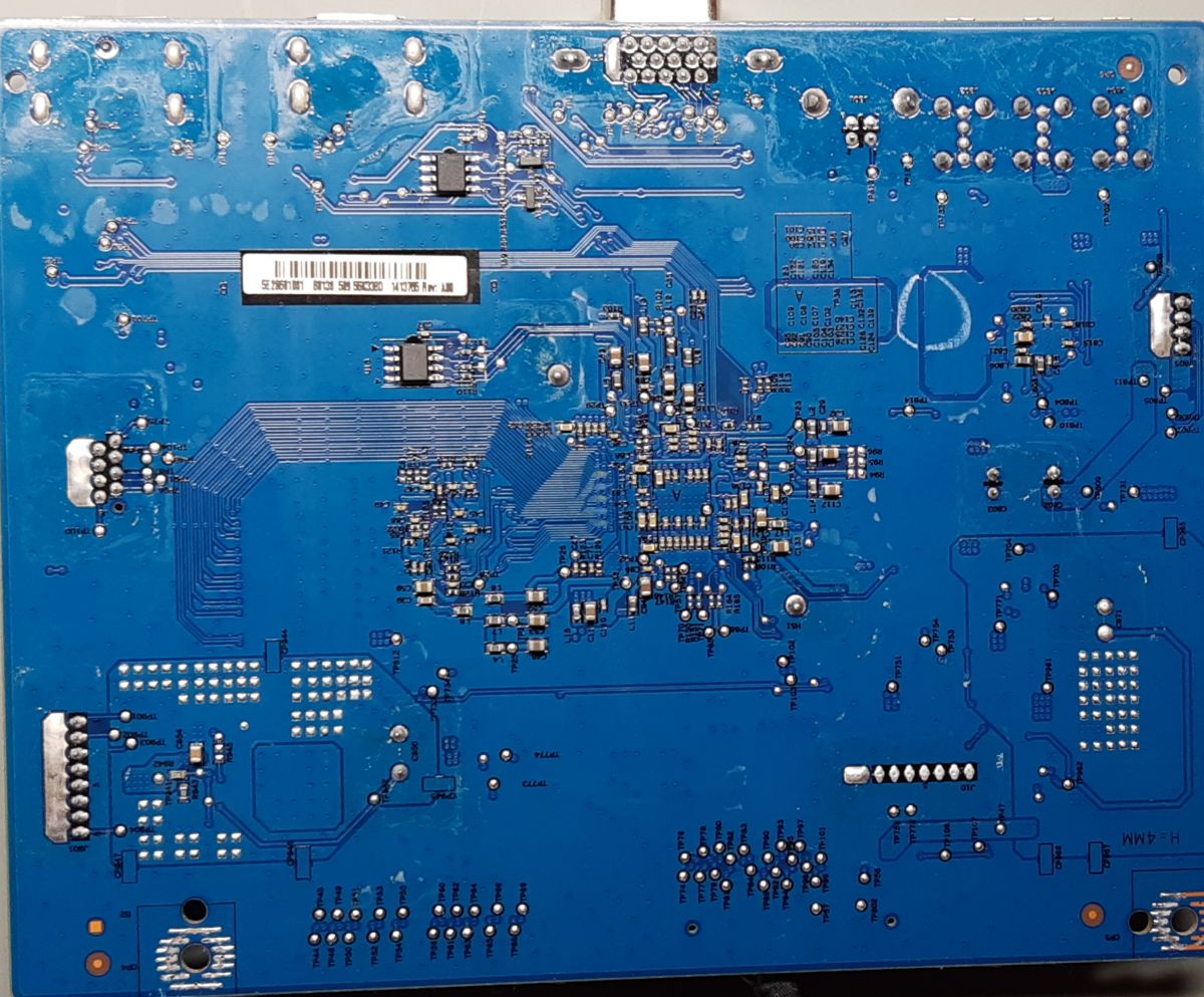

    Monitor jak w temacie. Przez komputer jest wykrywany poprawnie, da się sterować nawet jasnością. Zawsze się włącza na "jedną klatkę" ze zniekształconym obrazem i tak obraz powoli "odpływa". Niżej wrzucam zdjęcia płytek i film przedstawiający dokładnie co się dzieje bo słownie nie wiem jak to opisać. Zasilacz sprawdzony i jest sprawny, mimo, że przetwornica sobie śpiewa (słychać na filmie). Na zasilaczu laboratoryjnym objaw jest taki sam. Wymiana elektrolitów na głównej płytce nic nie zmieniła. Napięcia z wszystkich przetwornic są prawidłowe, bezpieczniki w porządku. Sygnał LVDS dochodzi do matrycy. Podświetlenie działa. Ekran nie wyświetla nic, ani OSD, ani ekranu testowego. Czy ktoś spotkał się z czymś takim?
    Płytka główna:
    Dell P2416D - Gasnący obraz przy działającym podświetleniu Dell P2416D - Gasnący obraz przy działającym podświetleniu
    Zasilacz:
    To co powinno być widać na ekranie:
    Zachowanie monitora:

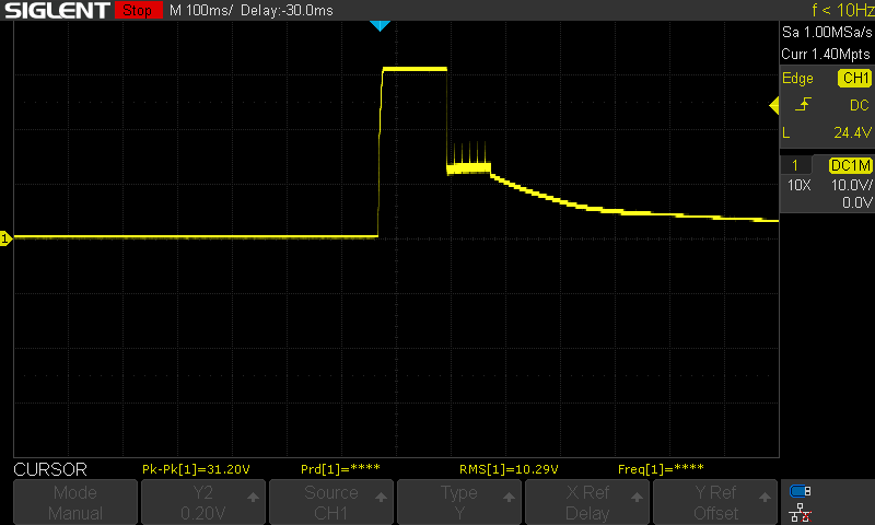

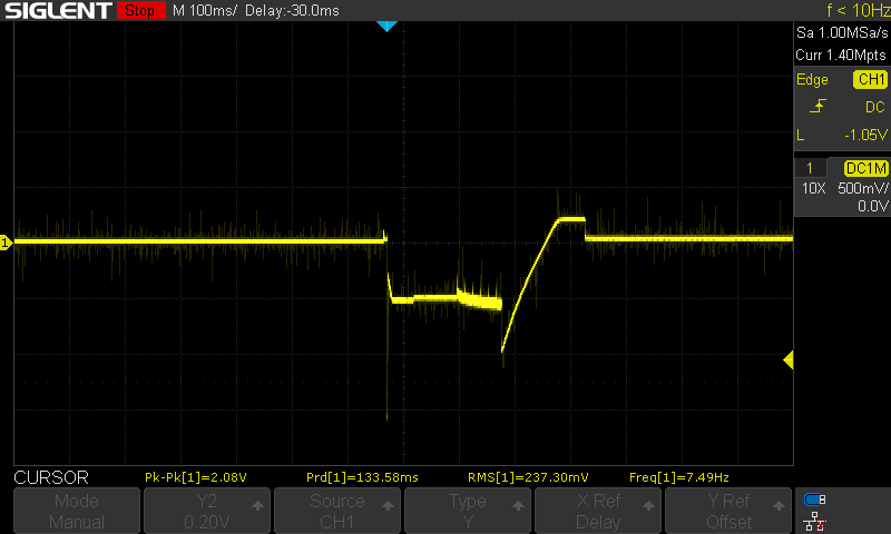

    Dobra, chyba dotarłem do źródła problemu.
    Po włączeniu zasilania 5V w t-con matrycy pojawia się na kilkadziesiąt milisekund VGH (koło 30V) tak samo jak i VGL (-0.5V) i to jest chyba ta chwila kiedy pojawia się częściowy obraz. Potem VGH spada do 1.7V a VGL to jakieś 0.12V. Co ciekawe gdy napięcie zasilania jest za niskie (4.6V) przetwornica sobie "pyka" i VGH i VGL ma jest tam gdzie ma być (z dużymi szpilkami). Czy to problem z przetwornicą czy coś próbuje zjeść za dużo prądu i nie wyrabia? Części oczywiście brak :) Znalazłem jedynie całe t-cony na taobao, które jest tylko na rynek wewnętrzny w chinach...
    VGL po lewej i VGH po prawej

    Nie tylko VGH, ale w zasadzie wszystkie (VGL, AVDD, VSS). Zastosowano układ AUO P201-1F (14420D). Dziwne jest dla mnie, że pracuje "poprawnie" 100ms po czym się wyłącza sterowanie. W internecie nigdzie go nie znalazłem. Jedynie cały t-con na taobao za 9zł, ale nie mam znajomych chińczyków. W akcie rozpaczy poszukuję rozbitków.

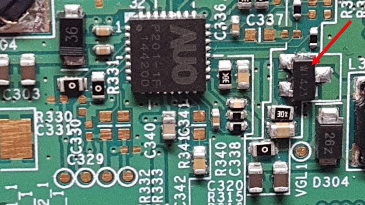

    No obraz tak jak w filmiku. Zasilam to z zasilacza stabilizowanego. Podaje 5V na płytkę, na dzień dobry leci krótki strzał na start ~3A po czym spada do 200-300mA i wszystko zimne. Zwarcia szukałem, mierzyłem i nie znajduję, obawiam się, że włącza się jakieś zabezpieczenie nadprądowe.
    M201-1F to nie zamiennik mimo podobnych symboli ma inną obudowę - qfn48. P201-1F jest w qfn32.
    EDIT: Jak zmniejszyłem prąd to robi się dość ciepły tranzystor sterujący napięciem VGL. Co to może być? Z takimi wyprowadzeniami wygląda na jakiś pMOS/pnp/pnp z rezystorami :D ale też nie widzę go nigdzie...
  • #7 19713935
    lisek
    Serwisant RTV
    Pomierz ten element (po wylucie) > chyba opis code W1 SOT23-3

    Wygląda na to, że to jest pMOS. Zachowuje się poprawnie. Bez niego zachowanie przetwornicy takie samo.

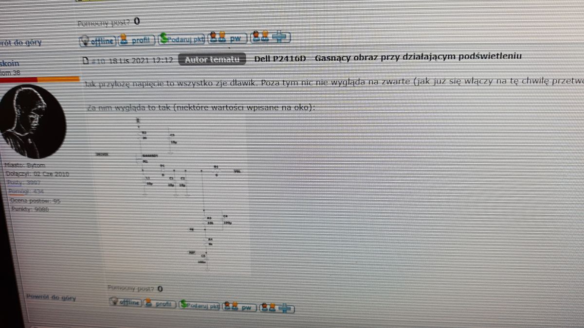

    gaskoin
    Jak przyłożę napięcie to wszystko zje dławik. Poza tym nic nie wygląda na zwarte (jak już się włączy na tę chwilę przetwornica to potem nic się nie gotuje). Sprawdzę jeszcze samą przetwornicę, jak jakimś cudem ją zdobędę.

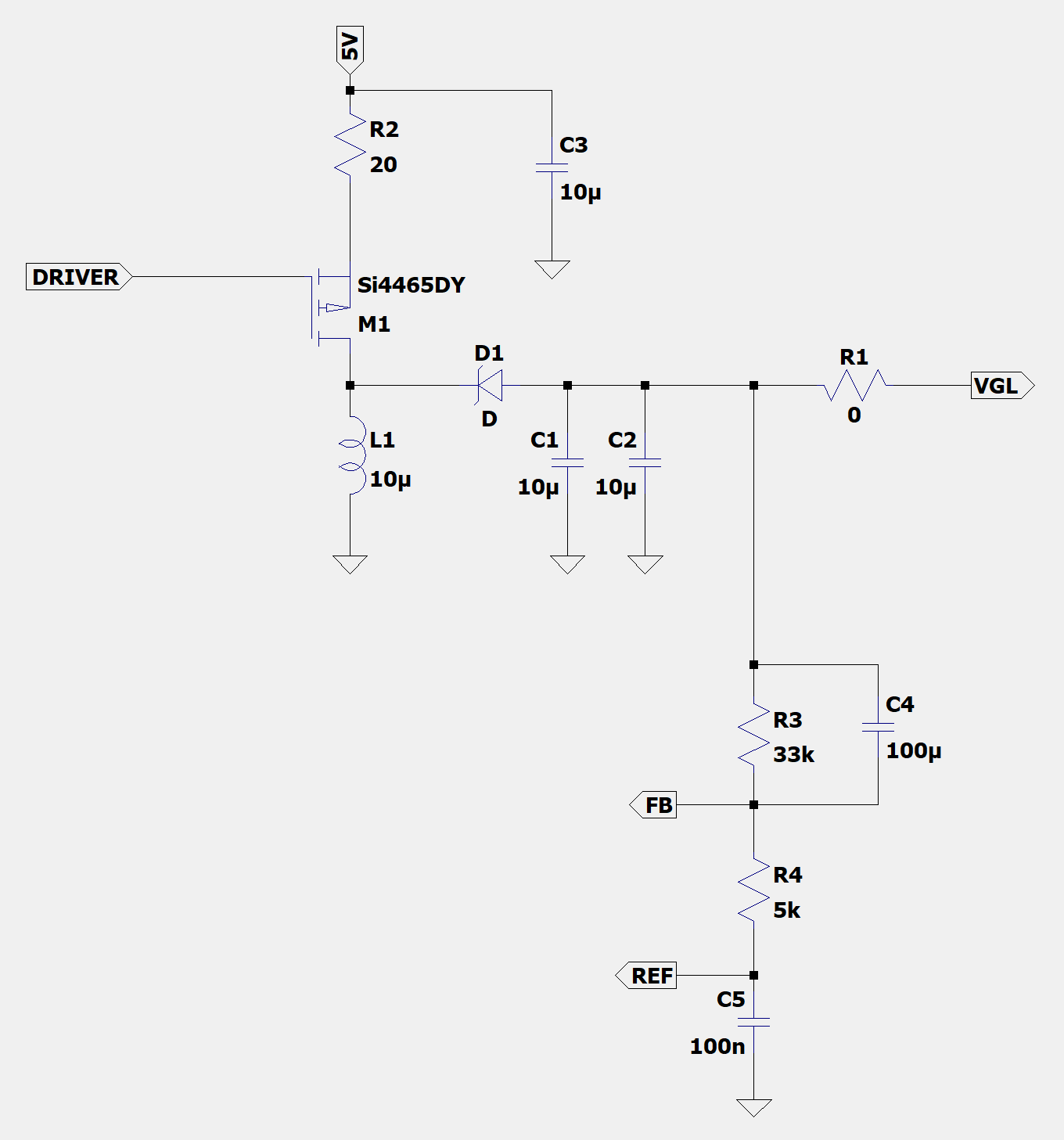

    Za nim wygląda to tak (niektóre wartości wpisane na oko):
