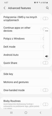

    Witam forumowiczów!
    Mój problem polega na tym, że na telefonie Samsung s21 (zakupionym w Anglii) nie jest w pełni wyświetlane polskie menu.
    Dla lepszego zobrazowania problemu załączam zrzut ekranu:
    Samsung s21 zakupiony w Anglii - brak pełnego polskiego menu
    #2 19710365
    tino2003
    Admin grupy GSM
    Jesteś pewny, że to oryginał a nie podróbka?

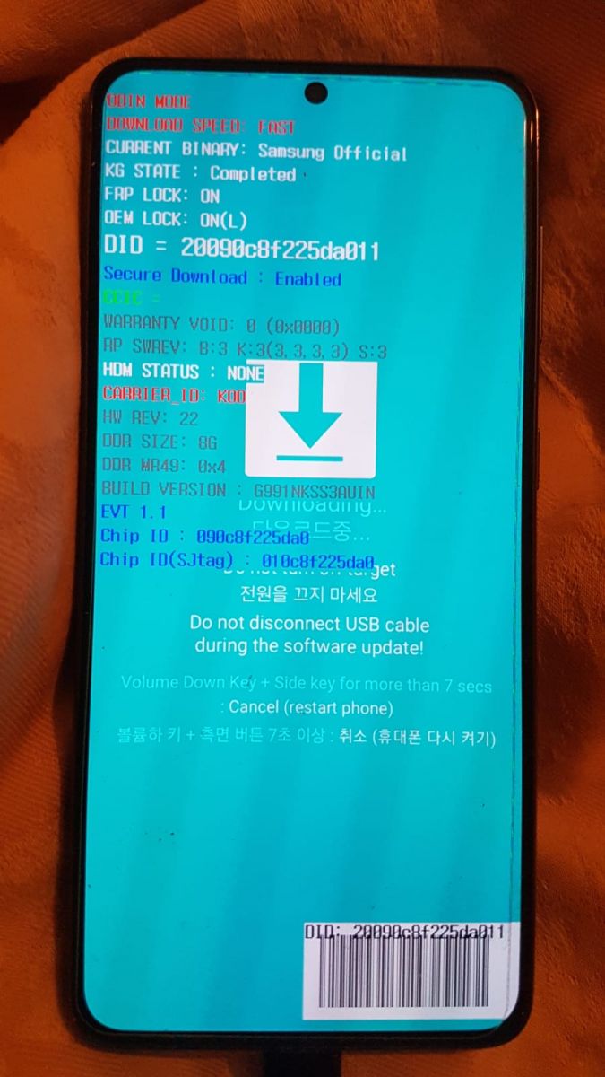

    Najprosciej - podlaczyc do komputera i sprawdzic jakie sterowniki zacznie instalowac. To moze byc tez wersja na US na Azje, z wgranym czesciowo spolszczonym miedzynarodowym softem.
    Wejdz w download mode i wrzuc zdjecie gornej czesci ekranu

    Proszę bardzo! Zdjęcie telefonu w "download mode":

    OK, to G991N, czyli model na rynek koreanski. Te wersje nie zawieraja fabrycznie jezyka polskiego, wiec ktos po prostu wykonal niepelne spolszczenie. Lepiej w tym nie grzebac.
