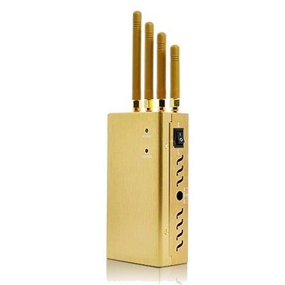

    Zagłuszacz sygnału GPS/GSM (Jammer) całkowicie unieszkodliwi lokalizator i wszystkie urządzenia "nadawcze" w samochodzie.
    Zabezpieczenie samochodu przed kradzieżą - ekranowanie Trackera GPS/GSM folią aluminiową

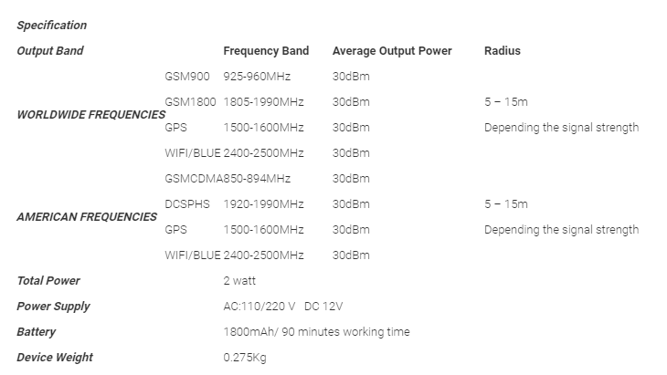

    Taki typ zabezpieczenia nie ma sensu. .... po prostu czasy się zmieniły i technologia kradzieży za 315Euro, dogoniła lokalizatory GPS/GSM/WiFi,Bluetooth... .
    https://www.projammers.com/en/home/tx121b-portable-jammer.html
    Za 550-750Euro, zakłócać można również system Lojack
    https://www.projammers.com/en/mobile-phone-jammers/according-frequency/jammers-lojack/
    Lokalizator GPS/GSM jest nadal dobrym rozwiązaniem aby śledzić samochód niewiernego partnera ale w dobie nowoczesnej technologii, nie nadaje się do zabezpieczenia samochodu przed kradzieżą.
