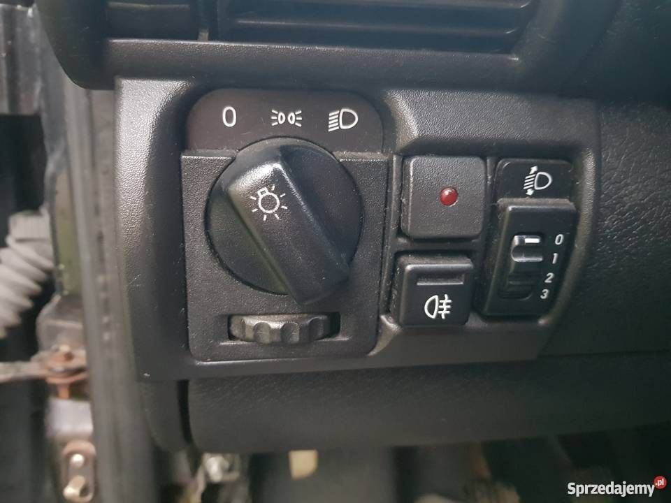

    Witam, dopadła mnie dziś mgla, wiec włączyłem światła przeciwmgielne. Okazalo sie że włączają się tylko tylne, innego przycisku juz nie ma. Wie ktos jak włączyć przednie? Włączenie świateł przeciwmgielnych przednich w Opel Corsa B z 98 roku

    W Corsie przeciwmgielne włączało się przez wyciągnięcie włącznika świateł mijania.

    Wiesz co nie sprawdzalem.. wiem tylko tyle ze z przodu dzialaja postojowe, zwykle i dlugie..
    Bylem teraz i wlaczylem przeciwmgielne i pociągłem to pokretlo ze świateł mijania i nie widzialem zadnej różnicy

    Jeśli nie masz dodatkowych świateł pod zderzakiem to podjedź na około cztery pięć metrów do muru, ściny i zaobserwuj czy jest różnica.

    Przeciwmgielne zazwyczaj montuje się w zderzaku jak najbliżej jezdni po to by świeciły jakby pod warstwą mgły. Ale szczerze po przeglądnięciu kilkunastu grafik nie zauważyłem by corsa B w ogóle miała mgłę z przodu. W lampie nie ma, zresztą było by bez sensu.

    No dobra załóżmy ze ich nie ma, to co producent dal tylko na tyl ? Hehe
    A powiedz mi po co jest ta dioda nad przyciskiem przeciwmgielnych.. ona nie pali sie wcale.

    A co w tym śmiesznego? Tylne światło przeciwmgłowe jest obowiązkowe i by auto było dopuszczone do ruchu po prostu musi być. Przednie światła są dodatkowe i mogą być, ale w żadnym wypadku nie muszą.
    To nie jest wyposażenie seryjne auta. Stawiam na diodę od jakiegoś alarmu, możliwe że już dawno zdemontowanego fizycznie.

    Alarm faktycznie byl, do dzis jest podlaczony lecz nie dziala :) takie juz zakupilem.. przez te czyjeś kombinowanie nie dziala mi nawet światełko w bagażniku tez nie wiadomo czemu. Wymienialem żarówkę to byly 3 kabelki odlaczone, z tego jeden byl zielony właśnie z alarmu (tak pisali na forum) podlaczylem tak jak powinno być i nic.. ale bez tego da sie żyć :) pozdrawiam
