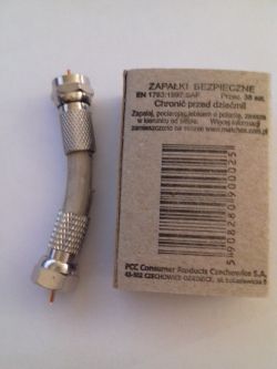

    kup sobie dwa takie przejścia kątowe:
    https://www.dipol.com.pl/przejscie_katowe_gniazdo_f_zwykle_-_wtyk_f_nakrecany_E8244.htm
    i z jednej strony wkręć je do rozgałęźnika a z drugiej wsadź w dziury po beczkach w gnieździe GIS, nakręć nakrętki i OK.

    albo kupujesz dwa przejścia, które mają niewielki luz i pozwolą połączyć rozgałęźnik z beczkami w GIS:
    https://www.dipol.com.pl/przejscie_wtyk_f_-_wtyk_f_E8240.htm
    W obu przypadkach poproś fachowców o wywiercenie głębszej dziury w ścianie pod puszkę, czyli około 10 - 12 cm, żeby ci się to zmieściło na głębokość.
    Ostatecznie sam możesz zrobić dwa takie przejścia giętkie i zastosować je w którymś z dwóch powyższych przykładów.
