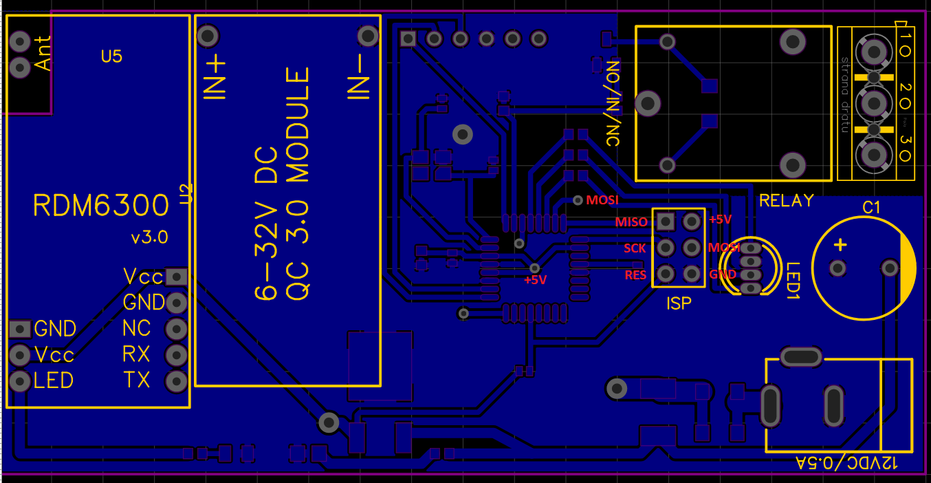

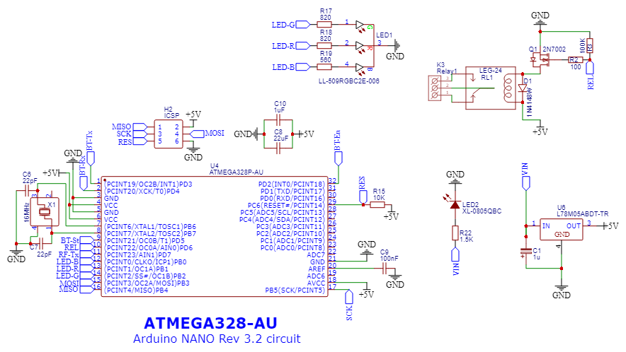

    Mam problem z zaprogramowaniem układu jak na rysunku.
    Jest okrojony z pewnych elementów, które nie są podłączone (poprzez gniazda kołkowe).
    Nie mam problemu tym samym programatorem/adapterem, na tych samych ustawieniach zaprogramować Arduino Nano.
    Przy podłączeniu do wspomnianego układu i próbie nawiązania komunikacji z procesorem nie dzieje się nic.
    Pali się jedynie dioda LED2.
    Prosiłbym o weryfikację schematu (załączam również w formacie pdf)
    Atmel Atmega328P - problem z programowaniem USBasp (weryfikacja schematu)
    W rzeczywistości RES jest podciągnięty rezystorem R15 o wartości 15K do +5V

    Z tego, co widzę, to brakuje kondenstora 100nF pomiędzy +5V, a GND.
    Przy programowaniu upewnij się, że podajesz +5V na VCC i AVCC.
    W USB ASP ustaw zworkę Slow SCK.

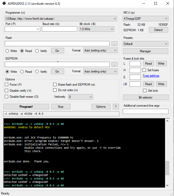

    Dziękuję za odpowiedź.
    Kondensatora 100nF nie ma, jest sporo większy 1uF (0603) i 22uF.
    Sprawdziłem napięcia i zarówno oba Vcc jaki AVcc były zasilane poprawnie.
    I chyba cała tajemnica związana była ze Slow SCK.
    Po "zwarciu" na programatorze procesor zaczął być wykrywany.
    Załączam zrzut ekranu z AVRDudess (sprzed włączenia Slow SCK i po) oraz schemat programatora - może się komuś przyda.
    Póki co sprawdzałem tylko prawidłową detekcję mikrokontrolera, ale wygląda obiecująco.

    Rekomendacje przy projektowaniu układów zasilania układów wysokich częstotliwości są takie, aby stosować kondensatory odsprzęgające jak najbliżej układów, czyli:
    - 100nF przy każdej nóżce zasilania mikrokntrolera (czasami można je łączyć)
    - 100nF przy nóżce wyjściowej LM7805
    - 22pF jak najbliżej rezonatora
    - rezonator jak najbliżej mikrokontrolera
    Jest różnica pomiędzy odpowiedzią kondensatora 1uF i 100nF
    https://www.youtube.com/watch?v=BcJ6UdDx1vg
    Warto się z tym zapoznać i stosować.
    Oczywiście często układy działają bez stosowania tych reguł, ale chodzi o to, aby w trakcie projektowania ustrzec się od potencjalnych błędów, przez które stracisz sporo czasu na debugowanie układu.
    Tyle z mojej strony.
    Dodam jeszcze, że C1 masz źle spolaryzowany.
