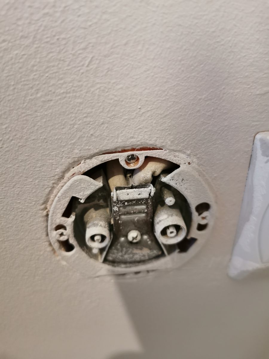

    jestem nowym użytkownikiem i nie wiem czy odpowiedni dział wybrałem. W przypadku błędu, proszę o przeniesienie do odpowiedniego działu.
    Otóż, pytanie moje brzmi następująco. Posiadam dekoder Zgemma H9s jakoś tak z Openatv. Posiadam również gniazdo RTV (poniżej zdjęcie) w domu (blok wielorodzinny, 3 klatki, 2 piętra). Dostałem informację, iż jest antena zbiorcza na naszym budynku i rzekomo można podłączyć dekoder i będzie wszystko działać. Stąd też zdecydowałem się na zakup ww dekodera. Podłączając kabel do wejścia TV i do telewizora odbieram naziemną. Czy jak podłączę do tego wejścia dekoder to będzie normalnie działać? Czy jednak muszę zawiesić antenę?

    Na 100% tam nie ma sygnału sat. Musisz mieć własną antenę.

    Skoro jest multiswitch na klatce to powinieneś mieć w mieszkaniu gniazda satelitarne. To jedno a drugie to że na tym forum nie piszemy o piractwie i nie uzyskasz tu żadnej pomocy w tej kwestii.

    Wg. mnie to gniazdo jest niewłaściwe. Powinno być RTV-SAT.
    Widać tu 2 przewody w gnieździe to co to ??

    Otóż, aktualnie sytuacja wygląda następująco. Odbieram kanały w dolnych częstotliwościach. Rozkręciłem gniazdo RTV - wchodził w nie jeden kabel koncentryczny. Połączyłem go z tym idącym prosto od dekodera jednak wciąż nie odbieram Polsatów, TVN'ów i innych. Chyba najlepszym i najszybszym sposobem będzie założenie własnej anteny. Chyba, że ktoś ma jeszcze jakiś pomysł?

    A jakie to są te dolne ?? TVN i Polsat też są dolne -11508, 11158.
    Nie łącz bezpośrednio a załóż gniazdo RTV-SAT.
