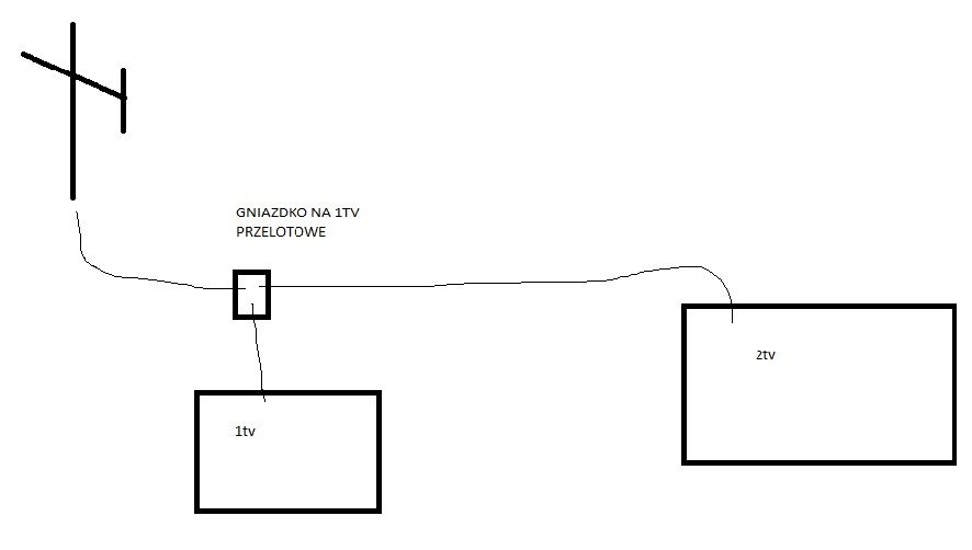

    Witam, mój problem dotyczy wzmocnienia siły sygnału z anteny typu Combo. W antenie jest wbudowany sumator który sumuje sygnały z dwóch dipoli.
    Antena znajduje się 28km od nadajnika w Chwaszczynie - brak widoczności optycznej na nadajnik, zasłaniają domy. (antena na poziomie parteru).
    W antenie jest zwykły symetryzator. Pierwszy tv w odległości około 10metrów kabla jest podłączony za pomocą puszki ściennej przelotowej skąd biegnie kabel do 2tv. (kolejne ok 10metrów).
    Na tym najdalszym telewizorze nie działa tylko MUX8 i jakoś szczególnie mi na nim nie zależy. Wiadomo skoro antena ma wbudowany dipol to fajnie gdyby działały również te kanały.
    Większość MUXów działa ok chociaż siła sygnału jest bardzo niska, jakość jest ok. Sporadycznie zdarzają się przycięcia obrazu.
    Zrobiłem mały schemat instalacji.
    Chciałbym dołożyć tam wzmacniacz by zniwelować tłumienie kabla i zlikwidować te sporadyczne przycięcia.
    Myślałem by zamontować przy antenie wzmacniacz przelotowy a przy 2 tv zasilacz. Rozumiem że w tym przypadku 1tv musi mieć zamontowany na kablu seperator napięcia?

    Jeśli w antenie siedzą symetryzatory (w części na VHF i w części na UHF), to podłączenie zasilacza spowoduje zwarcie i w konsekwencji brak odbioru.
    Jeśli chodzi o wzmacniacz, to najlepszy w tym przypadku będzie pasywny liniowy (tzw. beczka) wpięty zaraz za wyjściem z sumatora przy antenie.
    Ale, jeśli chce kolega być uświadomiony w kwestii polepszenia jakości i siły sygnału, to najlepszym wzmacniaczem sygnału jest i zawsze będzie antena. Odpowiednia do odbieranego pasma na odpowiedniej wysokości lub w odpowiednim miejscu będzie najlepszym wzmacniaczem.

    Masz 2 anteny, każda z symetryzatorem i zwrotnicę, za zwrotnicą wzmacniacz. Gdzie tu zwarcie?
    Zasilacz to najlepiej przed gniazdem dać, proponowane rozwiązanie z zasilaczem przy 2-gim telewizorze wymaga sprawdzenia gniazda - są takie które stanowią zwarcie dla prądu stałego.

    Dipol na mux8 jest zamontowany w pozycji pionowej.
    1.Sila ok 20% jakość 80-90% z tym że podczas opadów deszcze zdarzają się przycięcia.
    2. Gniazdo EPH3700221
    3. Do pierwszego gniazda przelotowego ok 10 metrów i do drugiego tv kolejne 10 metrów.
    4. Jest taka mozliwosc ale dopiero przy tym najdalszym tv który jest podłączony poprzez gniazdo przelotowe.
    Konkretnie pomiędzy najdalszym tv a antena jest gniazdo przelotowe z rozgałęzieniem.
