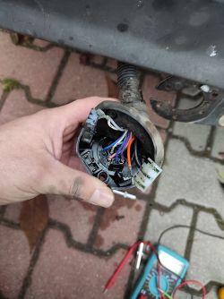

    1/ KIERUNKOWSKAZY
    Od początku kierunkowskazy szybko mrugały. Lewa i prawa strona tak samo, natomiast awaryjne z prawidłową częstotliwością.
    Rozebrałem dziś gniazdo 13 PIN haka. Jeden mikroswitch od przełączania przeciwmgielnego pomiedzy autem a przyczepą działa poprawnie. Drugi mikroswitch czy to rozłączyłem, czy zwarłem to bez zmian, kierunki zasuwaja szybko.
    Co jeszcze mógłbym sprawdzić?

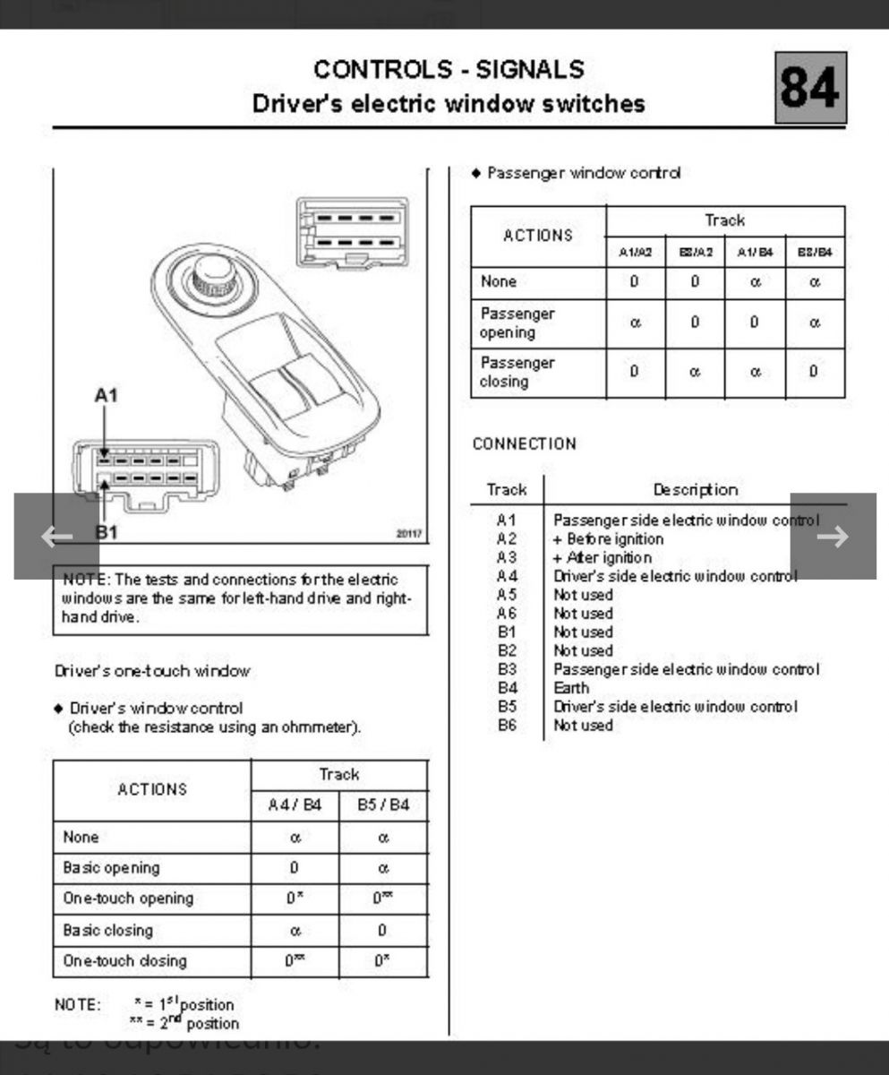

    2/ SZYBA KIEROWCY
    Samochód odebrałem z myjni. Myli całą kabinę bo po poprzednim właścicielu była nieziemsko usyfiona.
    Przestała działać szyba kierowcy.
    Silnik nie dostaje napięcia ani w jedna, ani w drugą stronę.

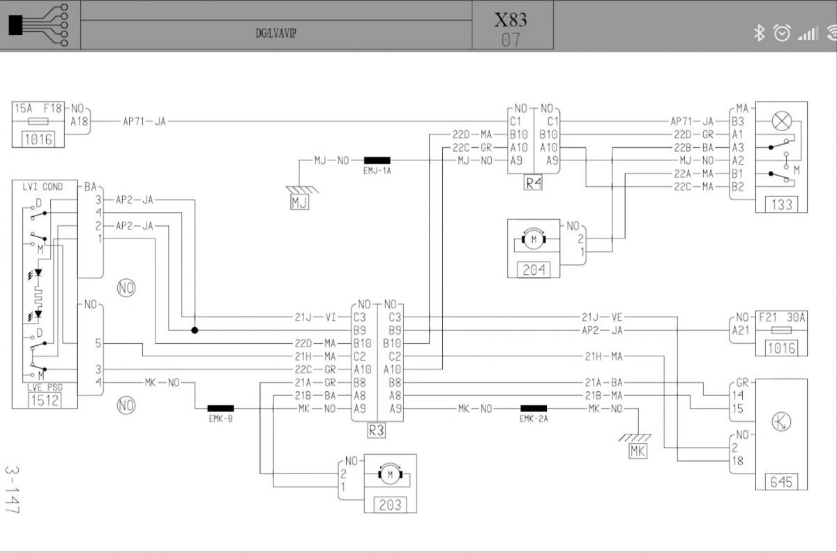

    Na ile udało mi się sprawdzić, to przełącznik działa. Podświetlenie przycisków działa. Przełącza pomiędzy A4/B4 przy zamykaniu i B4/B5 przy otwieraniu. Na wtyczce przy przelotce pomiędzy drzwiami a budą również (chyba, że przewody akurat się dobrze ułożyły podczas sprawdzania). Gdzie te przewody z przelotki idą dalej?
    Znalazłem schemat instalacji, ale za bardzo na samochodowej nie znam się, choć jestem automatykiem :)
    Czy R3 to jest właśnie ta przelotka?
    Jeśli tak, to gdzie znajdę moduł 645?

    1- Co oznaczają przy wtyczkach oznaczenia np. "NO", "BA", "MA", "GR"?

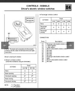

    2- Wtyczka przełączników szyb. Skąd wiadomo, czy dany PIN to np A4 czy B5?
    3- Na żyłach, oprócz kolorów co oznaczają np. "21J", "22D", "22C"....
    4- na samych wtyczkach (R3) np "C3", "B9"...?
    Tak R3 to ta przelotka na słupku
    Pod tablica wskaźników po prawej jej stronie .
    Skróty kolorów z Francuskiego No - noir , Gr-gris , Ma - marron Ba - blanche
    Na zdjęciu które zamieściłeś masz napsane A1 i B1 dalej do pięciu chyba potrafisz policzyć ?
    Poza tym na wtyczce są oznaczenia
    Oznaczenia na schematach żeby się lepiej szukało i oznaczają konkretne sygnały
    Rzędy pinów we wtyczkach oznaczane sa literami a cyframi konkretny pin . Są oznaczone na wtyczkach .

    genek1000 napisał:
    bardziej chodziło mi o schemat kreskowy, gdzie rozrysowane są przewody. Np gdybym nie miał tej kartki z opisem przełączników. Właśnie tu miałbym problem z rozszyfrowaniem czy 4 oznacza A4 czy B4.

    A bo widzisz . Witaj w schematach producentów . W starej nomenklaturze rzędy pinów były oznaczane jako A,B,C .... W nowej nomenklaturze jest oznaczenie koloru wtyczki i numer pinu . Tutaj masz pomieszanie .
    Wyłącznik szyby pasażera 133 ma oznaczenia A1,B1 ...... Jest jedna wtyczka w brązowym ( MA) kolorze i nabite na wtyczce oznaczenia A1,B1 ......
    I masz wtyczkę 1512 i w niej masz dwie " szuflady" Jedna czarna ( NO) i jedna biała ( BA) i w niej są piny od 1 do 5
    A w opisie wyłącznika masz jeszcze stary opis A1, B1
    To wszystko jest wymyślane żeby było prościej i łatwiej :D
    tak się zastanawiam, czy mam poprawny schemat. Z tego co kojarzę, to nie miałem tam dwóch kolorów wtyczek, tylko jedną w czarnym kolorze :) Ale najważniejsze, że zaczęło działać. Muszę dostać się do UCH, bo wszystko wskazuje na wilgoć po myciu (szyba i oświetlenie kabiny i paki samo powróciło).

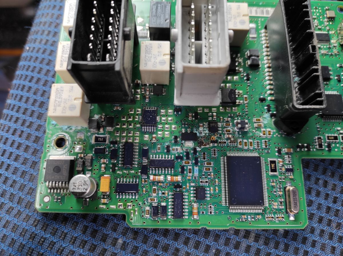

    Próbuję dostać sie do UCH i nie mam pojęcia jak zdemontować ten plastik pod kierownicą. Nie widzę tam żadnych wkrętów, a plastik nawet nie drgnie.
    Jak dostać się do UCH?
  • #6 19721444
    genek1000
    Poziom 35  
    Jak zdemontujesz plastik pod kierownica to potem będziesz go sobie już tylko mógł w jakiś sposób przykleić do deski :D
    Jest nie demontowany :cry:
    Ściągasz osłonę dokoła licznika - jest na zaczepach .
    Od dolnej osłony przełączników kierownicy odkręcasz dwa wkręty - są na wylot przez dwie połówki osłony .
    Demontujesz obudowy przełączników kierownicy .
    Możesz jeszcze wykręcić licznik . Dostajesz miejsce na włożeni ręki . Wypinasz wtyczki . teraz w zależności jak jesteś gibki to albo od góry , albo od dołu za deską odkręcasz jednego wkręta torx20 od modułu UCH i wypinasz jego górne zaczepy od deski

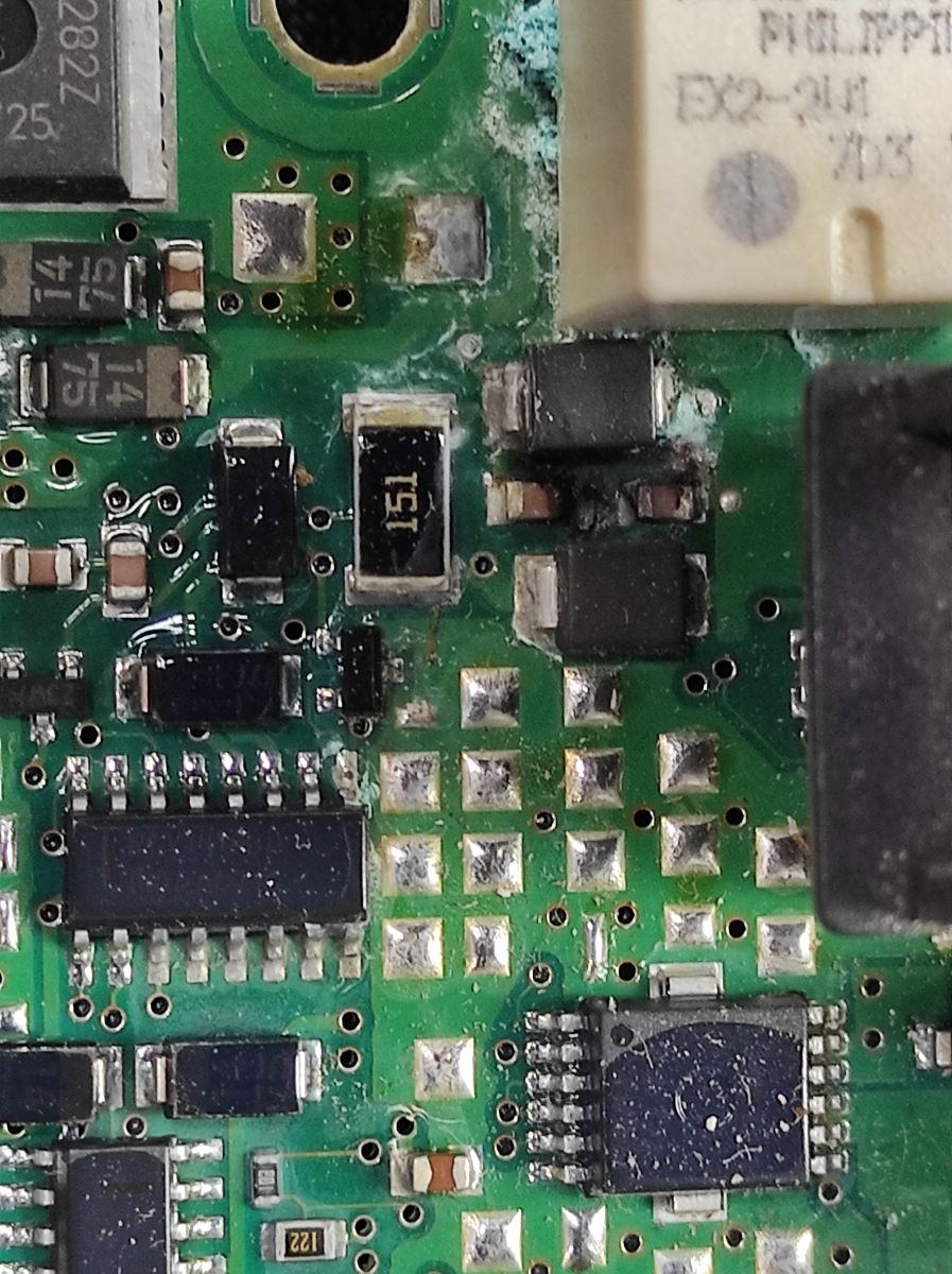

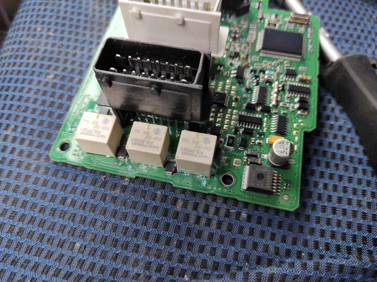

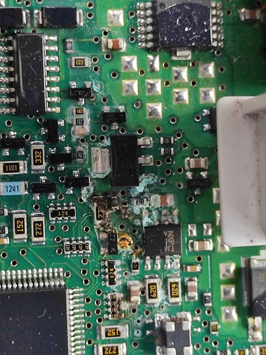

    Kolego @genek1000 co ja znalazłem gdy dobrałem się do UCH....
    Rece opadły.
    Wyczyściłem wszystko Cleanerem, ale niestety drzwi tylne się nie zamykają.
