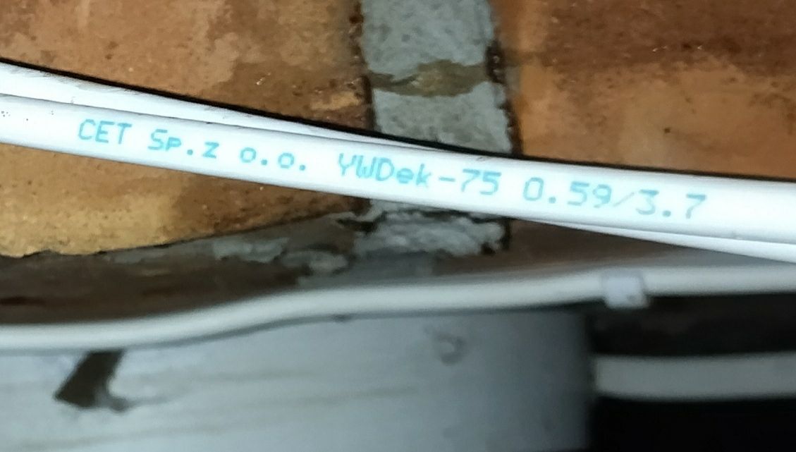

    Witam, mam zamontowany przewód antenowy YWDek-75 0,59/3.7 a w internecie znalazłam informację, że jego zastosowanie to telewizja przemysłowa, CCTV. Moje pytanie bo zupełnie się na tym nie znam, czy przewód ten nadaje się do podłączenia telewizji satelitarnej?
    Czy przewód antenowy YWDek-75 0,59/3.7 nadaje się do telewizji satelitarnej?

    Zasadniczo się nie nadaje, ale na krótkim odcinku można spróbować.

    Kabel 75 omów.
    Ma nieco większe tłumienie niż podawane przy kablu antenowym, ale to taki sam kabel.
    Taki sam idzie do kabli audio chinch i taki sam do sygnału video.

    ewela21813
    _cheetah_ napisał:
    Jak napisał @andpol 33, na krótkim odcinku (powiedzmy kilka, kilkanaście metrów) można spróbować.
    Ale ogólnie to bardzo słaby pomysł:
    - kabel ma duże tłumienie w paśmie SAT
    - kabel ma niskie ekranowanie, więc jest duża podatność na zakłócenia
    - kabel jest biały, więc przeznaczony do użytku wewnętrznego. Na zewnątrz może wystąpić jego bardzo szybka degradacja.
    Ogólnie jest to kabel już przeprowadzony w ścianie przez elektryka wewnątrz budynku i chce do niego dołączyć kabel na zewnątrz do anteny satelitarnej tylko nie wiem czy jest sens się z tym bawić czy lepiej wziąć zwykła antenę. Ten kabel wewnątrz jest na długości około 15 metrów

    andpol 33
    15 m to nie tak dużo. Zawsze warto spróbować.
