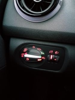

    Witam, posiadam Audi A3 8P 2005r. (przed liftem) z fabrycznymi światłami przeciwmgielnymi, bez czujnika zmierzchu i funkcji auto na przełączniku świateł. Kupiłem poliftowy przełącznik świateł montowany po 2009r. z dodatkowym gniazdem 2-pinowym (w gnieździe jest tylko jeden pin pod numerem 2) i funkcją auto. Nowy przełącznik nie działał tak jak powinien ponieważ zmieniła się pinologia głównej 10-pinowej wtyczki. Zastosowałem się do tego co napisał użytkownik innego forum w dosyć starym temacie i wypiąłem pin 4 wtyczki 10-pinowej a w jego miejsce wpiąłem przewód połączony z pinem 6 czyli masą, masę podpiąłem też do pinu nr 2 wtyczki 2-pinowej. Teraz wszystkie światła działają jak należy (oczywiście poza funkcją auto) jednak mam problem z podświetleniem ikon na tarczy. Po przekręceniu pokrętła cała tarcza podświetla się na czerwono poza światłami pozycyjnymi (one zawsze świecą na zielono). Funkcja auto powinna świecić na żolto a włączone przeciwmgielne na zielono i żółto. Domyślam się, że coś jest nie tak podłączone, proszę o pomoc. Wymiana na poliftowy przełącznik świateł Audi A3 8P: błędne podświetlenie i brak funkcji auto

    A od czego był przewód na pinie 4?

    Wiem tyle, że bez niego nie działały przeciwmgielne w starym przełączniku.
