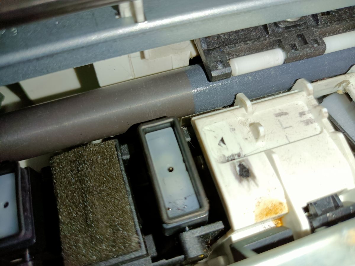

    Sprawdzałem i wizualnie wygląda ok, nie widać żeby było jakoś strasznie brudne. W załączniku są zdjęcia. Poza tym do tej pory nigdy nie miałem takich problemów. Można było nie używać drukarki kilka tygodni i nic się nie działo. Problem pojawił się dopiero po uzupełnianiu tuszu.

    Zaskakujący widok - jest wręcz przeciwnie. To miejsce wygląda prawie jak nieużywane. Tylko, że jak wspomniałem u mnie to trochę inna konstrukcja.
    Tego co widzę u Ciebie nie bardzo potrafię zrozumieć. Czy w Twojej drukarce jest jakieś odsysanie, czy po prostu z tych małych katridży prawie nic nie wycieka - nie wiem. Musi się chyba odezwać jakiś lepszy znawca... :(

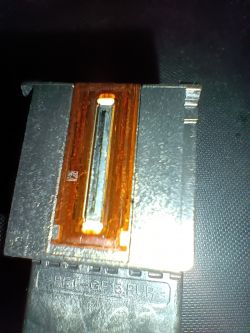

    Na powierzchni głowicy tworzy się cieniutką warstwa suchego tuszu i otworki też są zatkane bo bez namaczania w płynie do udrażniania nie przepuszczają tuszu. I taki efekt powstaje już po 2-3 godzinach

    Jesteś w stanie zaobserwować, czy karetka dobrze parkuje i czy ten gumowy element podnosi się by osłonić głowicę? Wydaje mi się, że tak to powinno działać i że u Ciebie coś jest nie tak. Tzn, albo karetce coś przeszkadza wjechać na swoje miejsce, albo to coś z gumą się zacięło...
