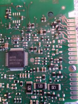

    Witam wszystkich
    Moduł zmywarki był troche zalany, został uszkodzony obwód przepływomierza w module. Zmywarka zaczyna pracę i wyskakuje błąd E16, z przepływomierza impulsy są ok. Potrzebuje schemat tego obszaru na module, który widać na zdjęciu lub informacje o parametrach pozdzespołów, które są uszkodzone. Będe bardzo wdzięczny za pomoc.

    O schemacie modułu możesz zapomnieć, chyba że go sam zrysujesz. Bosch/Siemens NIKOMU nie udostępnia schematów modułów.

    Wiem, że tak jest ale liczę na kogoś kto przerobił temat lub ma taki sterownik pod ręką i mógłby zmierzyć te elementy. Układ ścieżek znam bo na zdjęciach w necie można znaleźć.
    O które elementy chodzi bo na zdjęciu nie zaznaczyłeś żadnego a skąd mamy wiedzieć które elementy na płytce są uszkodzone. Fusy po mojej południowej kawie niczego mi nie podpowiadają :cry:

    Zestawiłem zdjęcie zdrowego modułu (znalezionego w necie) z moim. Zaznaczę elementy, których parametrów nie znam.
    Zatem uprzejmie proszę musiałem zrobić tylko foto :D

    Dziękuję bardzo serdecznie za pomoc. Rewelacja i dam znać w tym temacie czy sprzęt wróci do pełni działania. Jeszcze raz wielkie dziękuję.

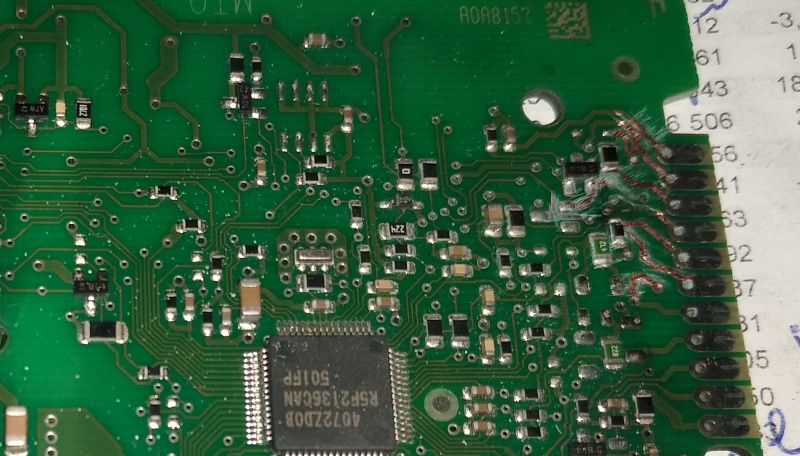

    Po sprawdzeniu wszystkich elementów i dołożeniu ścieżek brakujących na podstawie zdjęcia sprzęt ruszył bezproblemowo. Może nie wygląda idealnie, ale dołączam zdjęcie po naprawie.
    Zmywarka Bosch SMS58d08EU/25 - Błąd E16, uszkodzony moduł
    Dziękuję za pomoc.
