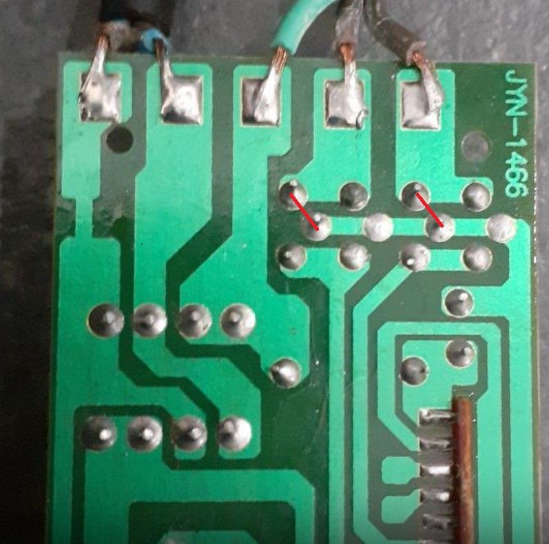

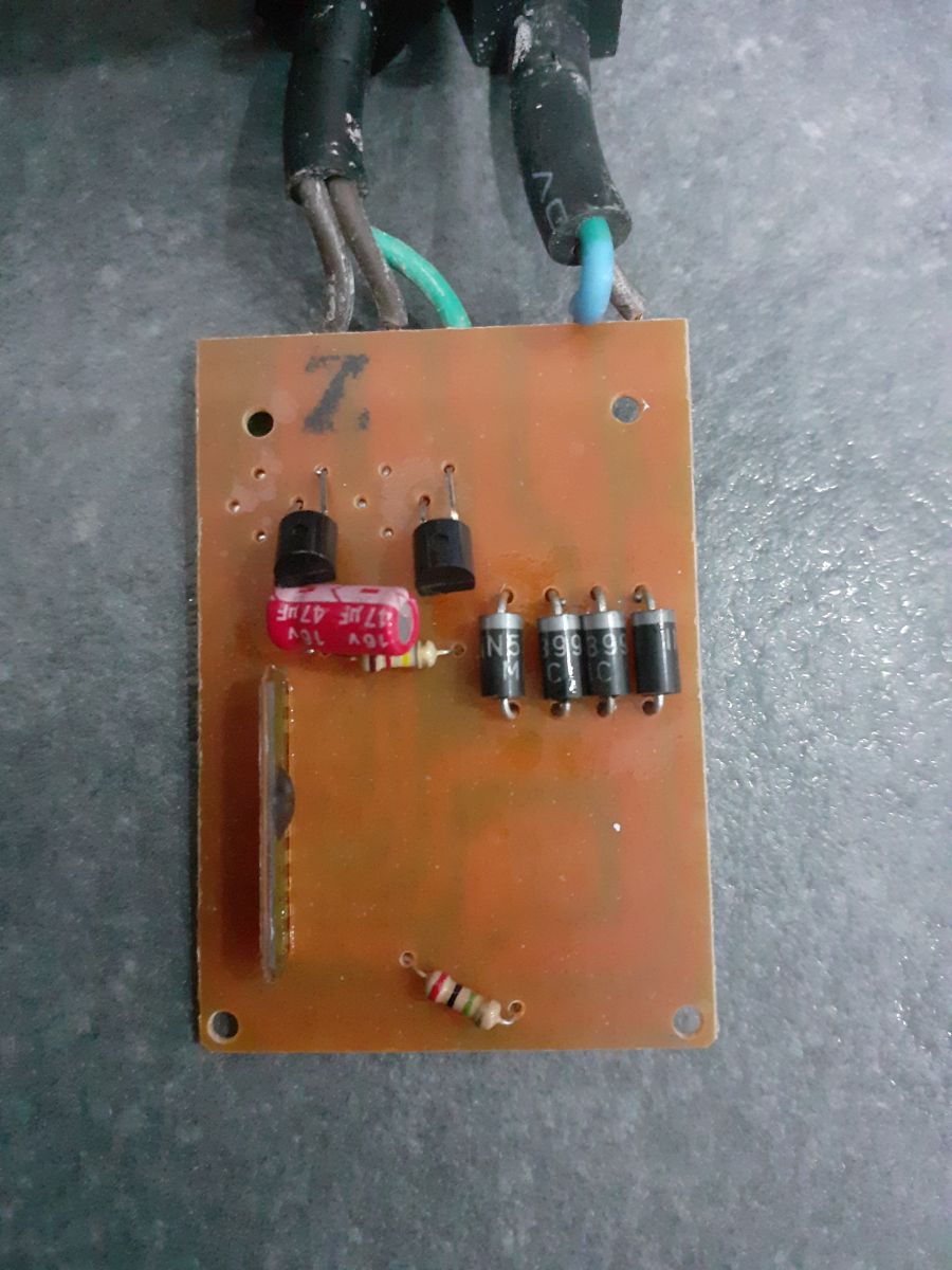

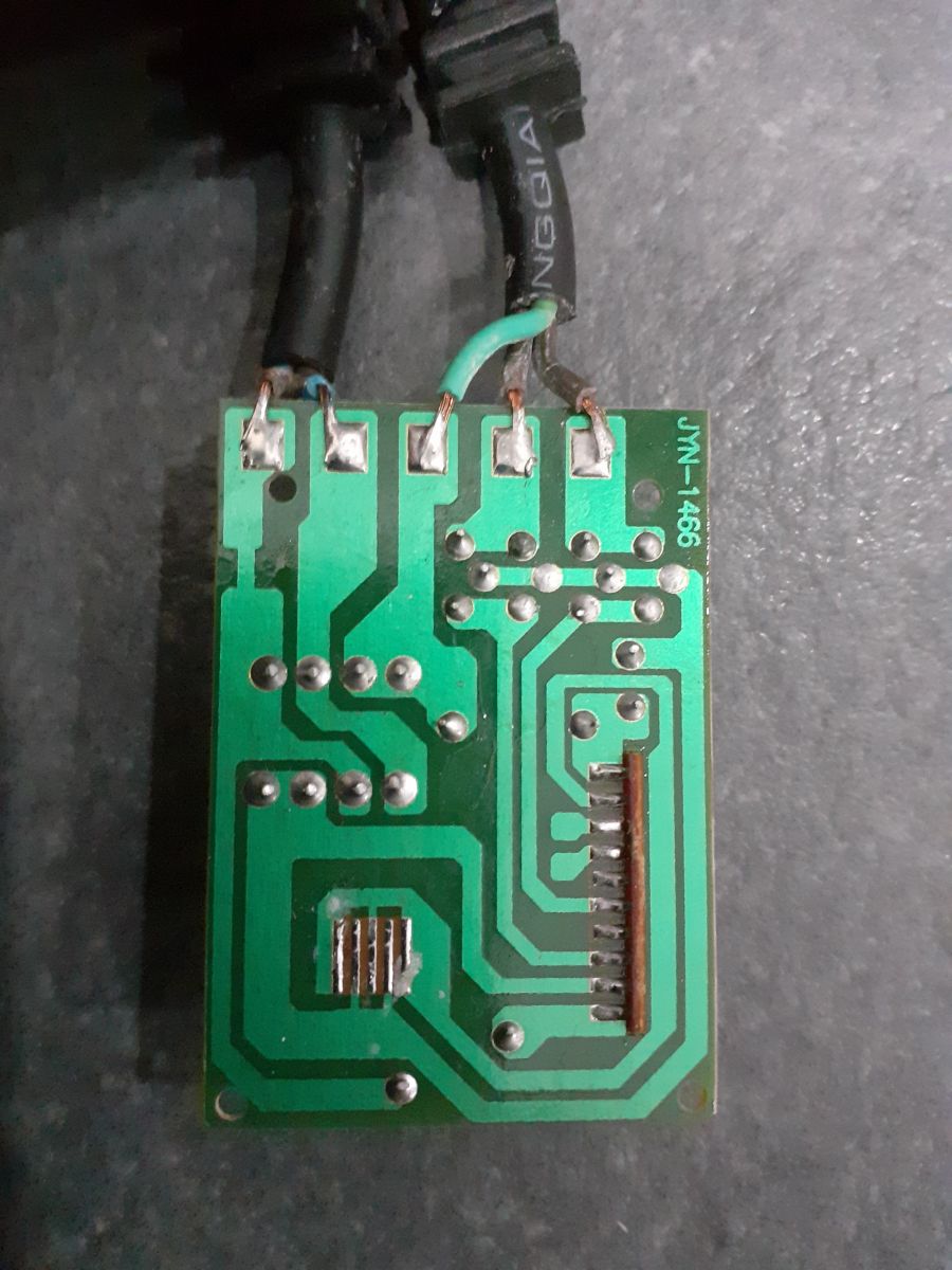

    Witam, jak zmostkować i ominąć programator węża ledowego aby świecił wyłącznie światłem stałym. Programator nie posiada pamięci. Szukałem odpowiedzi ma forum jednak mój programator wygląda trochę inaczej niż ten opisany w postach. Jestem zielony w temacie więc proszę o zobrazowanie jak to zrobić.
    Programator led, światło stałe - jak ominąć programator Programator led, światło stałe - jak ominąć programator
    Czy ominięcie programatora nie wpłynie negatywnie na żywotność ledów?
  • #2 19718591
    mariann
    Możesz wylutować te tyrystory i połączyć ścieżki jak na rysunku.
    PozdrawiaM.
