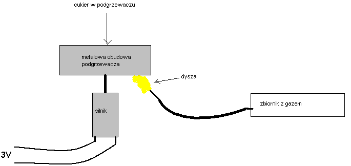

    Ja też jestem zaineresowany zrobieniem takiej maszynki. Kiedyś zrobiłem nawet taki mój "najpierwszy" prototyp i... udało mi się zrobić garść waty cukrowej. Jego schemat jest w załączniku. W tym prototypie cukier (zarówno ten w stanie lotnym, jak i stałym) leciał do góry. Po kilku sekundach od temperatury podgrzewacz odpadał od silnika i... zabawa na tym się kończyła.
    Warto by było pomyśleć nad konstrukcją np. z puszki po groszku. Najgorszym problemem w projekcie "Maszyna do waty cukrowej" jest wysoka temperatura :( .
    Pozdrawiam i mam nadzieję na rozwój tematu.

    Z tego co mnie udało się wywnioskować to :
    silnik obraca czymś w rodzaju głowicy - jest w niej podgrzewany i topiony cokier. Znajdują się w niej mikrootwory, przez które w wyniku działania siły odśrodkowej wyrzucany jest cukier w postaci cienkich włókien - wata cukrowa.
    Tyle udało mi się wywnioskować przeglądając internet, ale za wiele znaleźć mi się nie udało.

    Pracuje co jakiś czas na maszynie do waty :-) nie jest to zbyt cieżka praca lecz wymaga umiejętności kręcenia patykiem i odpowiednim ogrzaniu bąka :-D co by cukier sie nie skarmelizował. Co do samej budowy na zdjęciu Adrianota pokazana cala maszynka tylko chyba brakuje w niej baka lub jest taki malutki :P. Budowa jest taka jak schemat podany przez kinderm, z tym ze ta metalowa obudowa na gorze jest zazwyczaj robiona z aluminium lub mosiądzu częściej i wygląda jak puszka po groszku tylko że z zostawioną krawedzią od góry coby się cukier nie wysypał podczas kręcenia. Maszyna do waty cukrowej. How to. Na tym obrazku widać mniej więcej przekrój takiego bąka i od dolu ogrzewamy z palnika, czerwone kropki to właśnie otwory przez które powinna wychodzić wstęga waty cukrowej. Jeśli bede mógl pomoc jeszcze to prosze pytać. pozdro

    any56
    Pod wirującym pojemnikiem umieszczony jest palnik na gaz propan-butan.

    Poziom 36  
    Wirnik jest zrobiony z aluminium. Bez tokarki i ew. frezarki (otworeczki) nic nie zdziałasz. Tego nie da się zrobić z puszki po rybkach :)
