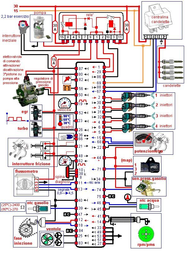

    Potrzebuje pomocy, podpowiedzi.
    Mianowicie pacjent scudo 2000r 2.0 jtd 109km rhz
    Potrzebuje schemat połączeń
    ecu bosch 0 281 010 135 jedna kostka i modułu texton cph4.
    Brak łączności między ecu a immo
    Mechanicznie:
    -ciśnienie cylindrów między 26 a 27 bar
    -świece żarowe nowe
    -synchro wal wałek tak
    -nowy czujnik położenia walu
    -rozrusznik co najmniej 250 obrotow
    -ciśnie na wtryski jest od 300 bar(na plaku chodzi)
    -pompa i wtryski zdemontowane i sprawdzone.
    Sprawdziłem co mogłem po schemacie który zamieszczam niżej. Nie wiem czy właściwy...
    Ktoś coś? Scudo 2000r 2.0 jtd 109km rhz: Schematy połączeń ECU Bosch 0 281 010 135 i modułu Texton CPH4

    rafik39 napisał:
    Jakieś błędy pokazało po podłączeniu pod kompa ? oprócz braku połaczenia immo -ecu. bo szukać i wymieniać można wszystko
    Właśnie po doprowadzeniu instalacji od podstaw do ładu to nie ma błędów.
    Ostatnio podłączyłem probówkę pod wtyczkę od wtrysku i przy kryceniu bardzo szybko miga i tak na każdym cylindrze jak by dawało impuls na okrągło a nie wtedy gdy trzeba...

    Przekaznik podczas kręcenia poddaję napięcie na pompe wspomagającą i zasilanie na sterowniku prawidlowe

    Obroty wału widzi? Kilka razy miałem urwany kabel przy samej wtyczce czujnik wału. Ciężki dostęp.
  • #6 19727960
    GrzegorzBrant
    Poziom 4  
    Czujnik nowy bosch.
    Obroty widzi, synchro prawidlowe
