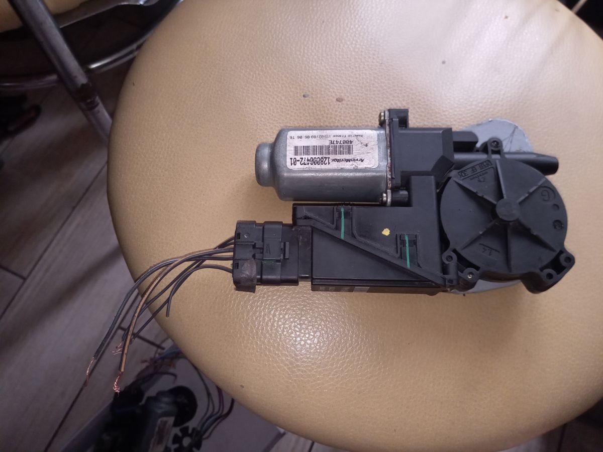

    Jak sprawdzić działanie silniczka szyby w Renault Megane 2? Podłączenie z przełącznikiem
    Powiedzcie mi jak mam sprawdzić tak zwanie na krótko czy silniczek działa ? Mam również przełącznik tylko nie wiem jak to podłączyć z góry dzięki .
  • #2 19720684
    Ireneo
    Odłącz moduł i masz dojście bezpośrednio do silnika.
  • #3 19720912
    RafiPafi
    Poziom 3  
    Sprawdziłem i działa. Model pyka a dalej nie ma siły obrócić. Czy potrzebuje jakiegoś dodatkowego przekaźnika? I z instrukcji wynika że pin nr 4 to plus a 3 minus. Lecz jest odwrotnie.
  • #4 19721244
    milejow
    Ireneo napisał ci wyraźnie, że masz odłączyć moduł elektroniki od silnika a nie podłączać pod jego piny.
  • #5 19721912
    mark55
    Moduł komfortu uszkodzony trzeba można kupić nowy ale trzeba pamiętać żeby był na właściwą stronę, naprawiają takie moduły.
  • #6 19722060
    Ireneo
    Nowy zamiennik chyba okolice stówki.
